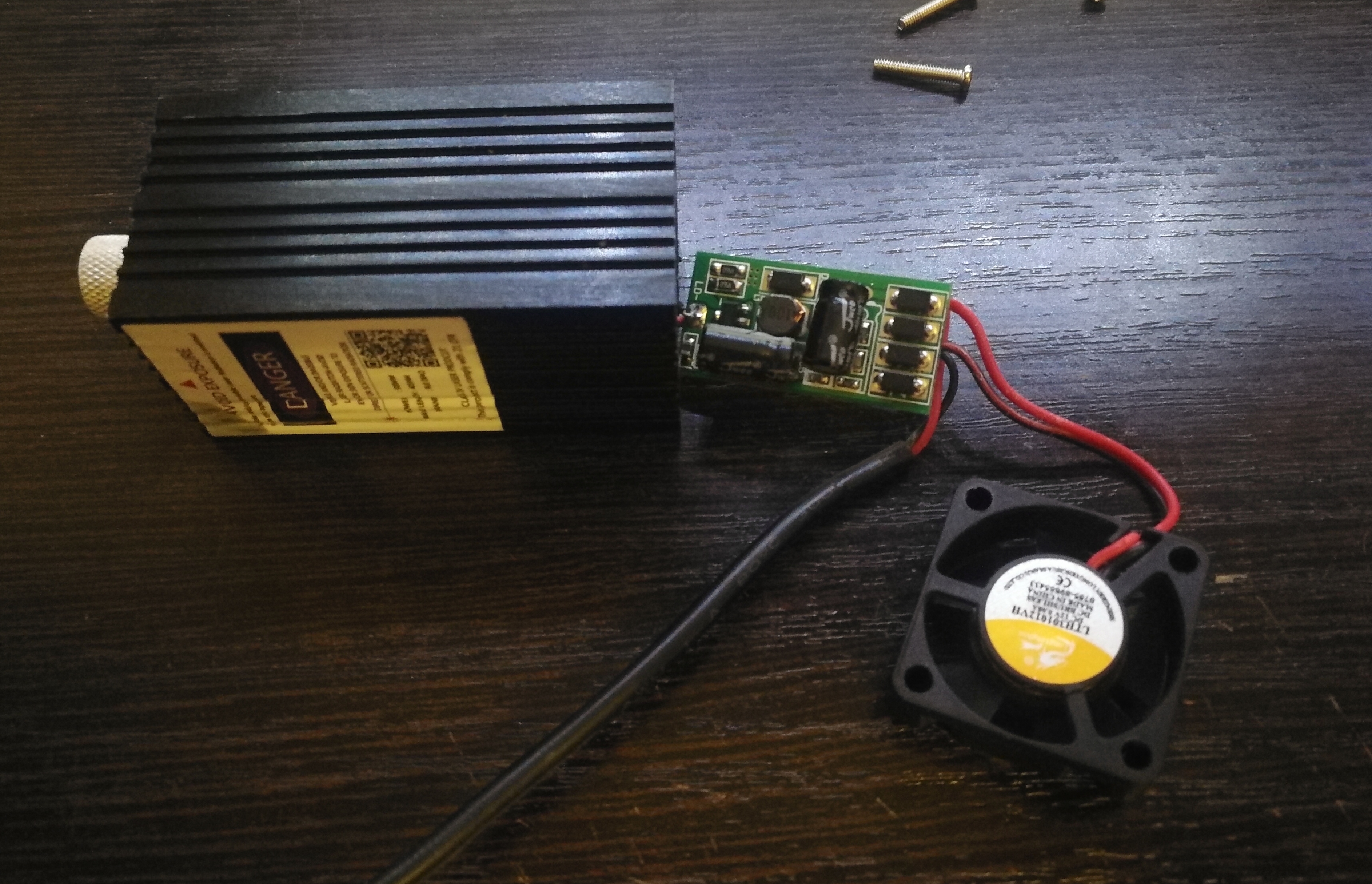

врут китайцы и в картинках тоже. у меня такой же драйвер для одного из лазеров, там прямой шим. 5в - полная мощность, 0в - выключен. да и на других имеющихся аналогично. соответственно брать сигнал надо либо напрямую с контроллера, либо еще раз инвертировать после ключа.peratron писал(а):Глянул в магазине у продавана, который продал мне машинку - отдельно контроллер лазера:
https://ae01.alicdn.com/kf/HTB1mtc7NVXX ... 4f2b763ca2
Таки у него инверсная логика!

Этих лазерных контроллеров - туева хуча.
И они совершенно точно - разные.
А китайцы, понятное дело, могут менять комплектовку, как им приспичит.
Но факт остаётся фактом - с прямой логикой оно при указанной коммутации работать не должно по определению.
ЗЫ: ну, и медицинский факт - это наличие встроенного в сам лазерный модуль контроллера, если штатно оно подключается в разъём "лазер".
Под руками ссылки нету - но на трубке был ролик с вивисекцией лазерного модуля и там конкретно извлечена круглая платка, вставленная в радиатор вместе с лазерным кристаллом.

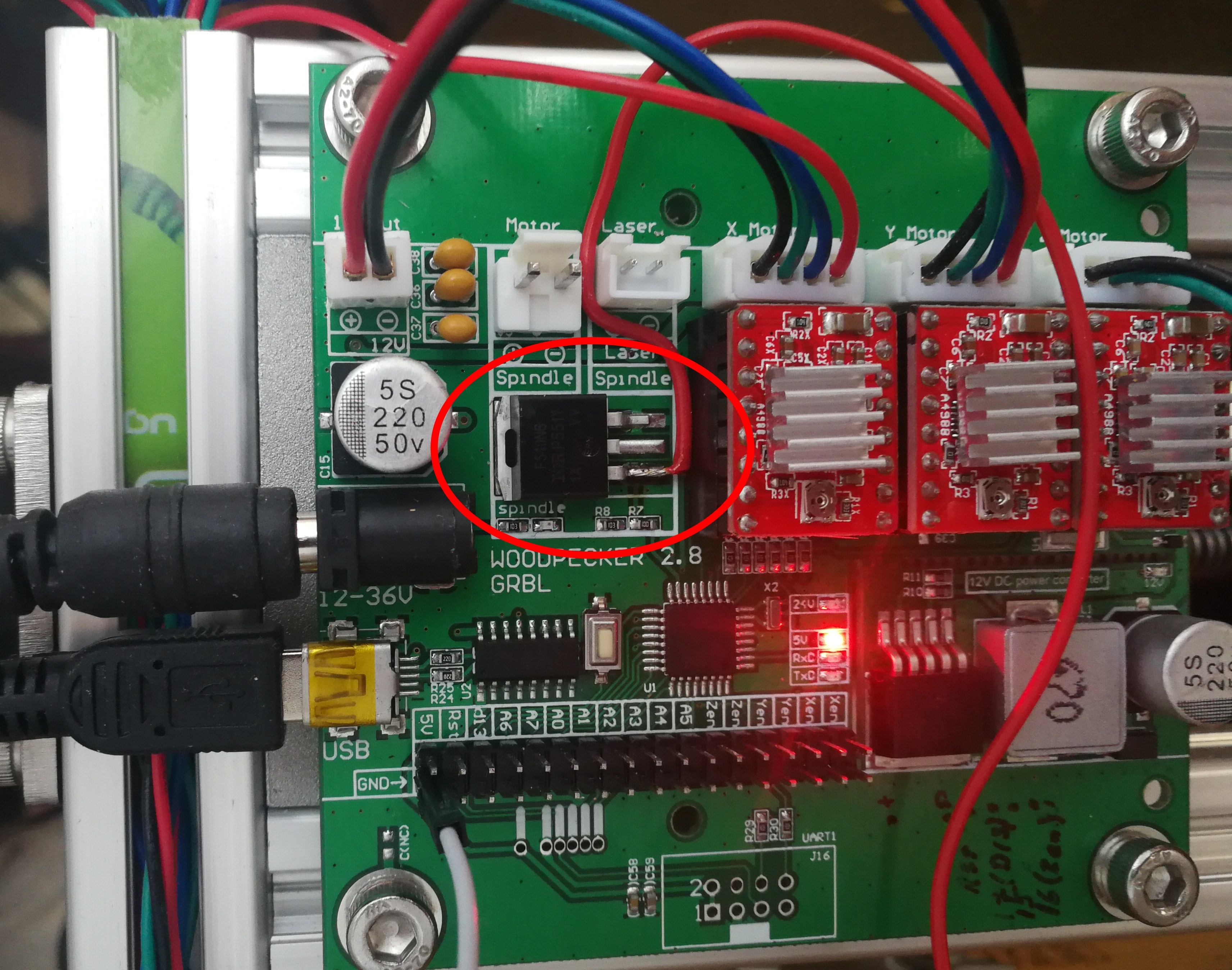

у меня один из драйверов как раз тот, что на фото. могу завтра зафоткать его. отличия будут только в потеках флюса ) . и да, у продавана было такое же описалово, что 0=вкл. а реальности не так. ну и рулятся они 5-вольтовым уровнем. от 12 правда тоже не сдохнет.
кстати, рулится он уровнем на "+", а "-" там общий с "-" питания, так что при втыкании питания на 12 вольт платы, а ttl в разъем лазера - имеем постоянку +12 на управлении, и вследствие этого постоянно "включено"
ну а те головы, что продают китайцы без внешнего драйвера - у них он внутренний, естественно без ttl. на фото один из моих как раз перед переделкой на нормальный драйвер.
те, что с внешним драйвером продают - там внутри только сама голова

mazepa писал(а):у меня один из драйверов как раз тот, что на фото.
Узкоглазые братья запросто могут поменять фотографию, оставив описалово от другого варианта.mazepa писал(а):и да, у продавана было такое же описалово, что 0=вкл. а реальности не так.
Ну, то есть, лазер попросту не управляется от дятла - про что я и говорю: для драйвера с прямым ТТЛ требуется инверсия сигнала от гнёзд "шпиндель" или "лазер".mazepa писал(а):кстати, рулится он уровнем на "+", а "-" там общий с "-" питания, так что при втыкании питания на 12 вольт платы, а ttl в разъем лазера - имеем постоянку +12 на управлении, и вследствие этого постоянно "включено"
Нормальное управление при указанной изготовителем схеме коммутации возможно только для контроллера с инверсным ТТЛ (как это и написано в описании - 0=вкл).

если у драйвера будет инверсная логика, он вообще не включит лазер при таком подключении, потому что +12 там имеется постоянноperatron писал(а):Нормальное управление при указанной изготовителем схеме коммутации возможно только для контроллера с инверсным ТТЛ (как это и написано в описании - 0=вкл).

для драйвера с нормальным/прямым ttl требуется прямое включение в управляющую цепь, до ключа. там все правильно с уровнями. а не в силовую )peratron писал(а):Ну, то есть, лазер попросту не управляется от дятла - про что я и говорю: для драйвера с прямым ТТЛ требуется инверсия сигнала от гнёзд "шпиндель" или "лазер".

У нас нет доступа к выходу атмеги!mazepa писал(а):для драйвера с нормальным/прямым ttl требуется прямое включение в управляющую цепь, до ключа. там все правильно с уровнями. а не в силовую )
И потому подключение к штатным разъёмам - лучшее решение, которое применимо в данном случае.

что мешает припаяться?)peratron писал(а):У нас нет доступа к выходу атмеги!

Тут проскакивал вопрос про схемы Woodpecker. Сегодня случайно набрел на них в инете. Нужно?

Ну, разумеется!IgorR писал(а): Тут проскакивал вопрос про схемы Woodpecker. Сегодня случайно набрел на них в инете. Нужно?
Противника надо знать в лицо (с) ...

Не знаю, насколько она точна, но что касается силового ключа (шпиндель) - соответствует. Ибо с ее помощью опять же сегодня провел ремонт.

Хм...IgorR писал(а):Не знаю, насколько она точна, но что касается силового ключа (шпиндель) - соответствует. Ибо с ее помощью опять же сегодня провел ремонт.
Диодная развязка в цепи лазера - навевает мысли.
В описалове у продавана указано, что лазарь может быть до 5А. Это через этот сопливый диод?!
Ну-ну...
Китайцы, блин...

Расположения деталей не было. Была обычная картинка - шпиндель сюда, мотор - туда, ну и т.п.

IgorR, Доброго времени суток !! Благодарю за схему, очень помогла - нашел на плате два два косяка - исправил!IgorR писал(а):Тут проскакивал вопрос про схемы Woodpecker. Сегодня случайно набрел на них в инете. Нужно?

mazepa, доброго времени суток! Можно ли поподробнее про подключение дятла к разъему TTL контроллера лазера ?mazepa писал(а):что мешает припаяться?)

Если правильно понял (-) с гребенки, а (+) с затвора IRF540 - на гнездо TTL контроллера лазера ?
у меня CNC3018 с лазером 5.5вт. Возможно ли, при таком подключении, плавное изменение V 0-5v ?

По идее - так.Alex7 писал(а):Если правильно понял (-) с гребенки, а (+) с затвора IRF540 - на гнездо TTL контроллера лазера ?
ХИНТ: но я б не тащил бы проводом прямо от вывода на чёрти-куда - во-первых, это дополнительные помехи.
А во-вторых - не кошерно привязывать верёвкой, рискуя оную оборвать.
Лучше разместить на полях дятла (благо они большие) дополнительную платку-слепышок и поставить разъёмчик на неё. Тогда дятел останется автономным, а конект будет культурным - снял/поставил дополнительным шлейфом.
???Alex7 писал(а):Возможно ли, при таком подключении, плавное изменение V 0-5v ?
Не понял - что именно плавно изменять?
