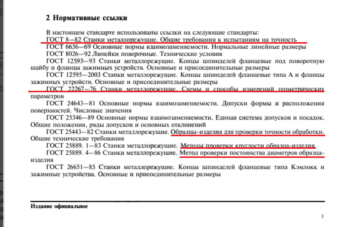

frezeryga писал(а):интересно былобы узнать как измеряют жесткость по феншую на взрослых станках?
Для этого есть мануалы - называются ГОСТы. Но мы ведь не любим мануалы читать :eh: Потому всяку фигню выдумываем как измерять то что уже давно прописано.
Общие условия испытания станков на жесткость - по ГОСТ 7035-75.

Добавлено: 06 авг 2017, 23:37
но там сказано про точность а не про жесткость.

Udjin
frezeryga писал(а):но там сказано про точность а не про жесткость.
ГОСТ 17734-88
Станки фрезерные консольные. Нормы точности и жесткости
Действующий.
Настоящий стандарт распространяется на фрезерные консольные станки с горизонтальным или вертикальным шпинделем классов точности Н (I) и П (II) (широкоуниверсальные - класса точности П (II), изготавливаемые для нужд народного хозяйства и экспорта.
