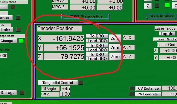

Извините, ошибся dro 800-x, 801-y, 802-z соответственно. Берите координаты при касании (срабатывании датчика) с этих ячеек и будут правильные координаты. Эти ячейки соответствуют тому, что матч выводит в окошках. Соответственно если там порядок - то и значения 800-802 верны.
Elektrofor
Сообщения: 4
Зарегистрирован: 14 июл 2017, 11:35
Re: Ошибка записи координаты в файл.
Сообщение Elektrofor »
Я правильно понимаю (Положение энкодера)?
Может поподробнее. Я могу написать прогу которая будет отслеживать значение переменных и вставлять в значение энкодера.

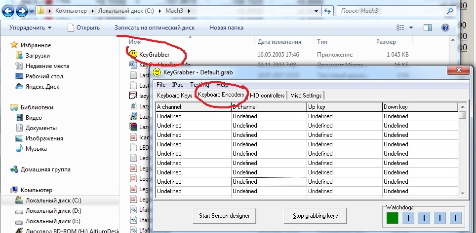

Может здесь над покопать.

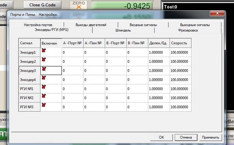

Или здесь. На работе времени не хватает. Завтра день на это выделю.
