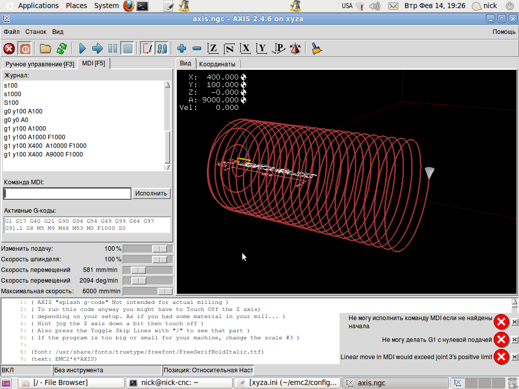

Далее я пытаюсь заставить EMC отображать траекторию правильно при ручном перемещении осей, пока не выходит. Редактирую файл axis_mm.ini (который в режиме симуляции), меняю параметры для оси Y:
[AXIS_1]
TYPE = ANGULAR
HOME = 0.000
MAX_VELOCITY = 30.48
MAX_ACCELERATION = 508
BACKLASH = 0.000
INPUT_SCALE = 157.48
OUTPUT_SCALE = 1.000
MIN_LIMIT = -0
MAX_LIMIT = 360
FERROR = 1.27
MIN_FERROR = .254
HOME_OFFSET = 0.0
HOME_SEARCH_VEL = 127
HOME_LATCH_VEL = 25.4
HOME_USE_INDEX = NO
HOME_IGNORE_LIMITS = NO
HOME_SEQUENCE = 1
Т.е. я указал что ось является осью вращения, в теории отображая перемещение (желтой линией при ручном управлении) должно отображаться движение по дуге. А по факту отображается просто прямыми без всяких дуг, как будто ось не является осью вращения. Что я не так делаю?

Re: Станок из дсп с поворотной осью.
[DISPLAY]
Попробуй написать в Display GEOMETRY = YXZ
vladimir74
- Почётный участник
- Сообщения: 537
- Зарегистрирован: 25 май 2011, 14:14
- Репутация: 19
- Откуда: Магнитогорск
- Контактная информация:
добавил GEOMETRY = YXZ в раздел Display, без результата.
В общем попробовал делать на конфигурации XYZ - не вышло, я решил не мучатся сделал стандартную XYZA, не работает, добавил в XYZA GEOMETRY = AXYZ и заработало :cheasy:!
Рабочая конфа и пруф-скрин в приложении:
