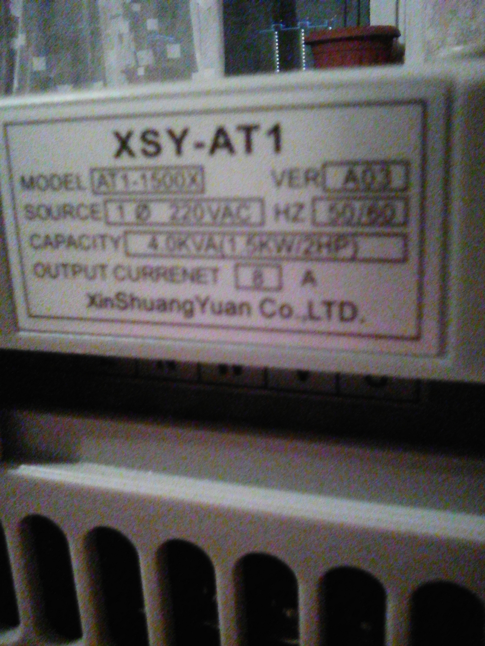

iMaks-RS писал(а):шпиндель 8200
шпиндель норм, беру его 80X1.5kw ER16 220v
а такой частотник покатит?
https://ru.aliexpress.com/item/Vbestlif ... autifyAB=3
Сообщения: 2098
Re: Китайский шпиндель 1.5kw с инвертором, у кого такой?
Маркировка у этого частотника конечно... Но меня заинтересовало. Спросил у продавца подойдет ли к моему двигателю 3ф 800Вт 400Гц - у него нет ни частоты ни фазности на выходе (вернее на лейбе написано 2HP что можно интерпретировать как 2ф, а вот частота нигде не указана). И хотя там надписи на 3 фазы нет никакой уверенности что это так. Ну и частота... вдруг он на 50Гц на выходе :). Хотя скорее всего стандартный.
И стоит учесть что панельку не вынести никак похоже у этого частотника - по крайней мере по фото не видно.
зы. Уже собрался заказать, но увидев нестыковки решил уточнить у продавца.

ох уж этот али... "Уведомление о работе: Он не может подключить мотор возбуждения, может повредить инвертор, может только подключить асинхронный мотор,
Например, ручное электрическое сверло, бензопила и другой мотор-это в основном моторный мотор" :thinking:
Сообщения: 2098
Похоже понял - 2HP это 2 Horse Power или по нашему 2 лошадиные силы :). А current (ток) и на этих написан с ошибкой - currenet :)
Так что это похоже специфика китайцев.
Наверно закажу для пробы. Где наша не пропадала...
зы. По первой ссылке только на треугольник рассчитан похоже...
В общем заказал, через месяц увижу это чудо китайской мысли. Шпиндель все равно полудохлый и покупать ему что-то хорошее не вижу смысла.

Продавец ответил на вопрос - самое главное что это однофазный инвертор. Сейчас отменяю заказ. Самое интересное колодки то на 3 фазы. И надпись там "3-х фазный двигатель" на китайском. Может продавец сам не в курсе что продает. Но решил не рисковать. И решил помучить продавца - пусть пришлет инструкцию на этот частотник.

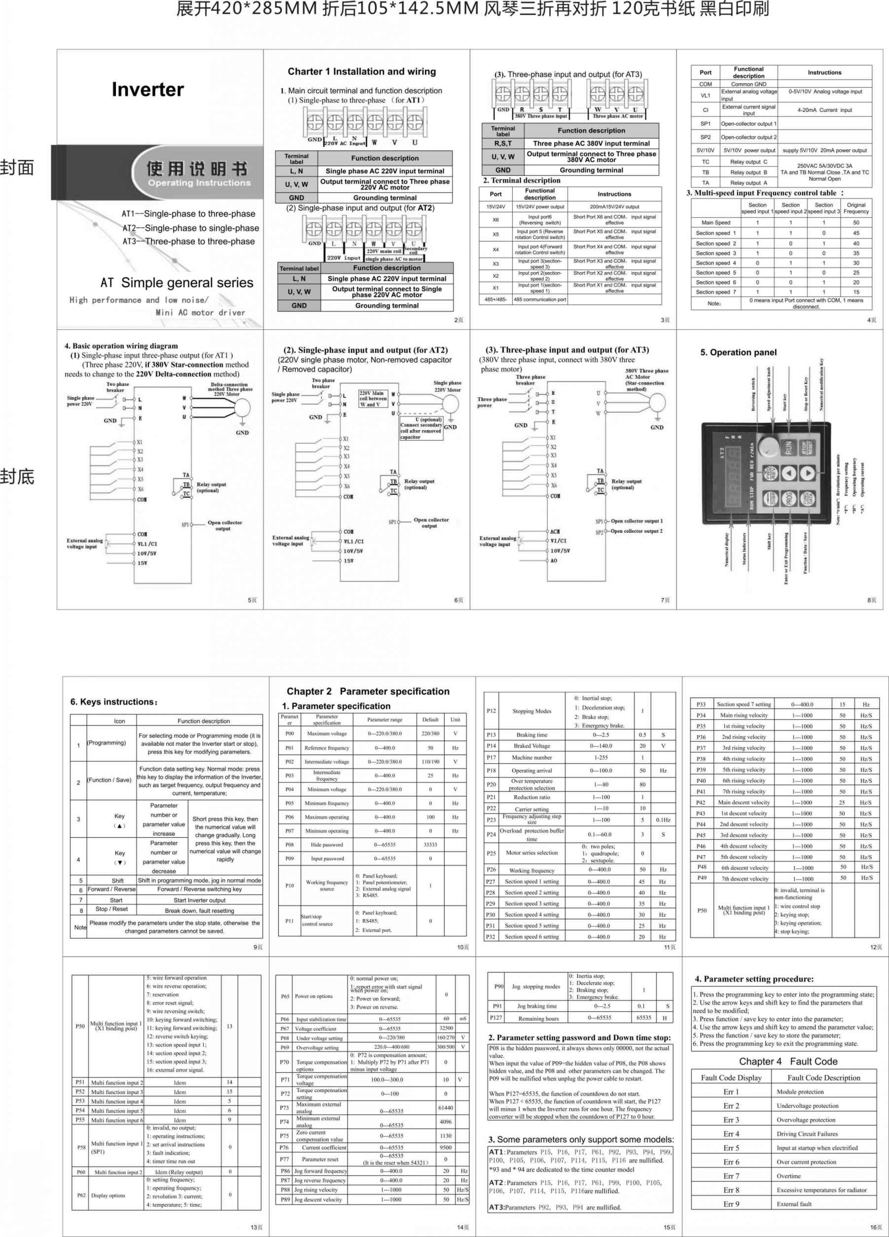

Я таки докопаюсь до истины. Вот человек недавно просил помощь по настройке подобного чуда, только в маркировке модели одна буква не совпадает и соответственно внешний вид другой: http://www.cnc-club.ru/forum/viewtopic. ... 3&p=356436
Но для меня самое главное что там есть скан инструкции и если судить по ней и по фоткам товара, то продается таки для 1ф входа и 3ф выхода. В общем завалил продавца вопросами, посмотрим что напишет. Боюсь только после этого он поднимет цену.

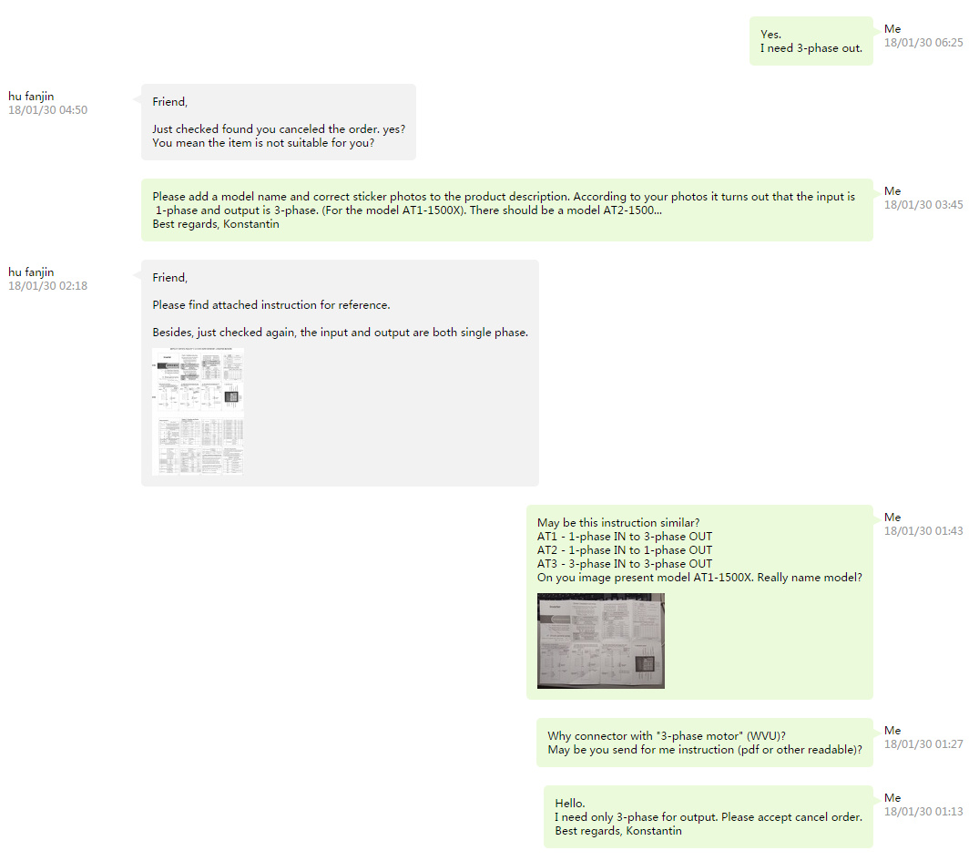

В общем он утверждает что это все-таки однофазник, хотя все фото утверждают обратное (извиняйте, мой английский никакой):
Переписка.jpg (4434 просмотра) <a class='original' href='./download/file.php?id=130837&mode=view' target=_blank>Загрузить оригинал (183.11 КБ)</a>
Ну и собственно инструкция повторяет из указанной мною темы, только на полукитайском:
HTB1gttZpnvI8KJjSspjq6AgjXXaT.jpg (4434 просмотра) <a class='original' href='./download/file.php?id=130838&mode=view' target=_blank>Загрузить оригинал (367.29 КБ)</a>
Сообщения: 2098
История получила неожиданное продолжение:
hu fanjin
18/01/30 22:50
Friend,
Just checked, the output of the product is 3-phase.
We will modify the decription.
Besides, could you accept us to send you?
зы. Странный китаец какой-то. В Китае ведь время хороший + относительно Москвы имеет, а выходит на связь только к обеду ближе :)

nevkon писал(а):Just checked, the output of the product is 3-phase.
Это значит можно заказывать? Он подойдет?
Сообщения: 2098
Он уже даже в заголовке описание подправил что выход трехфазный.
Если хотите можете подождать когда мой экземпляр приедет :).

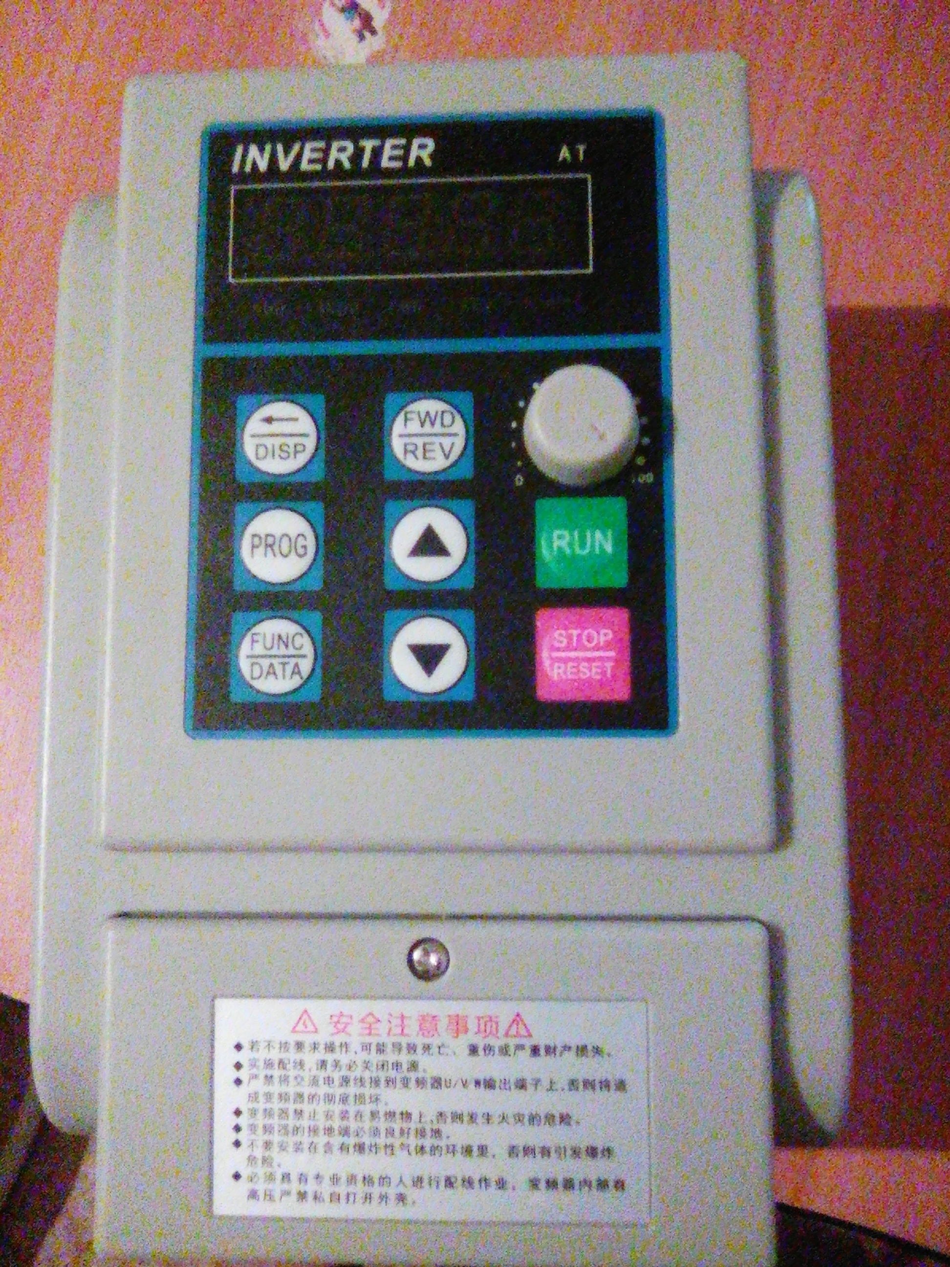

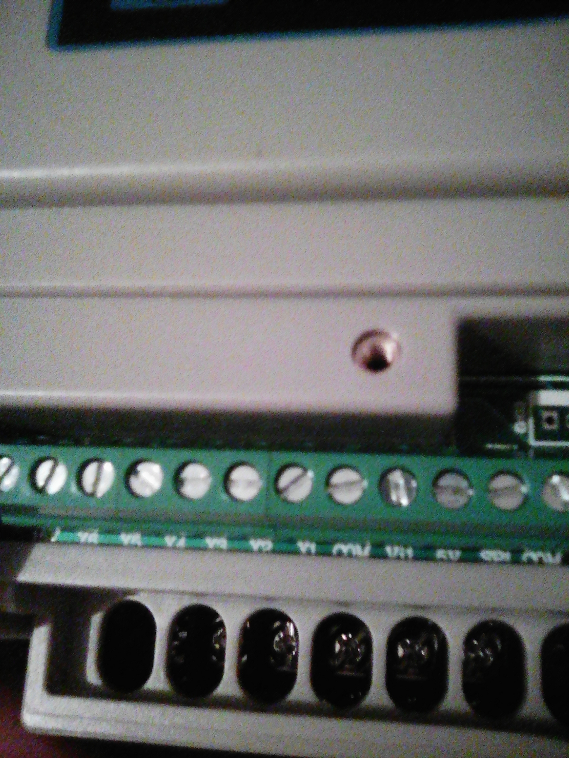

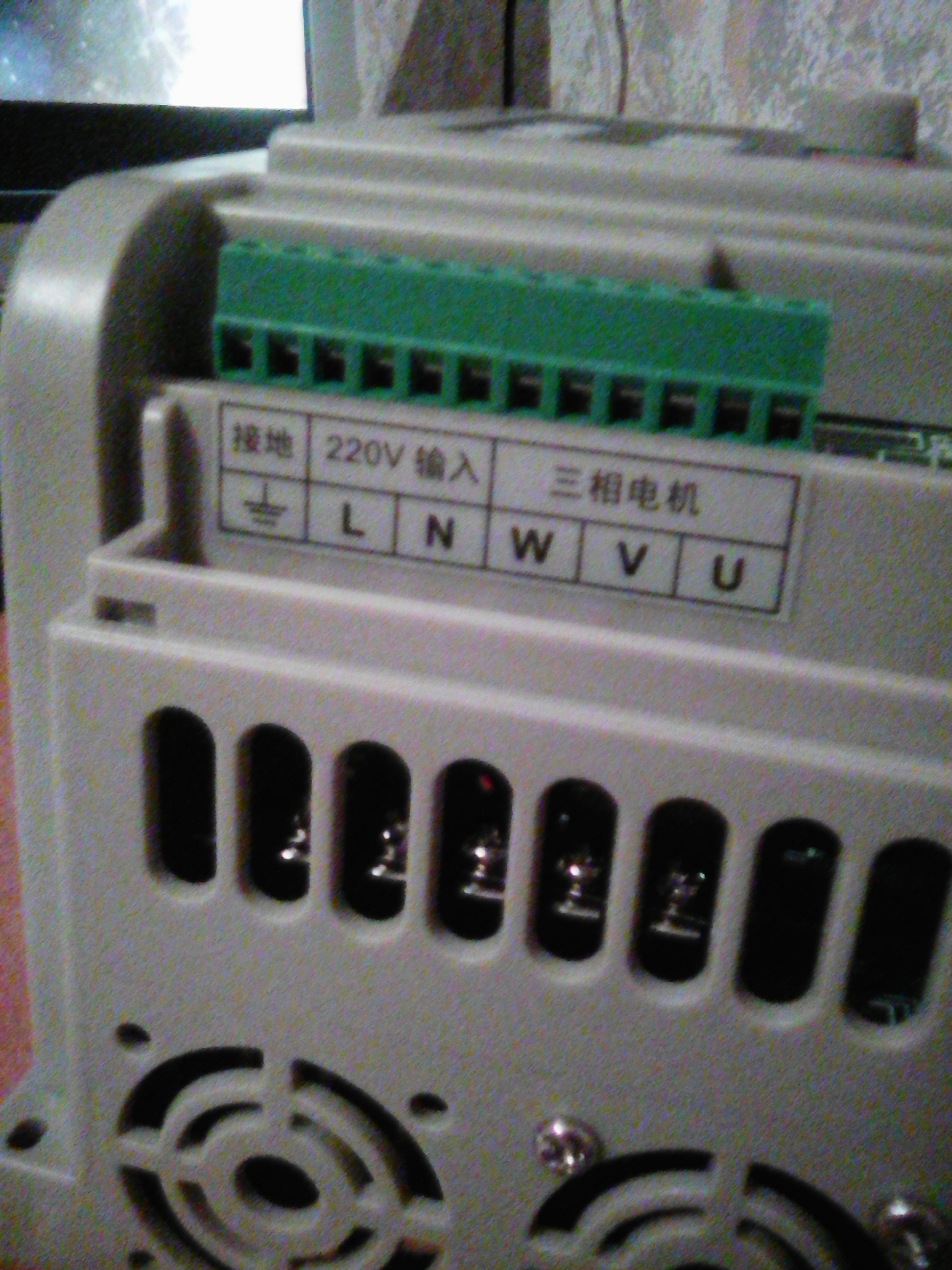

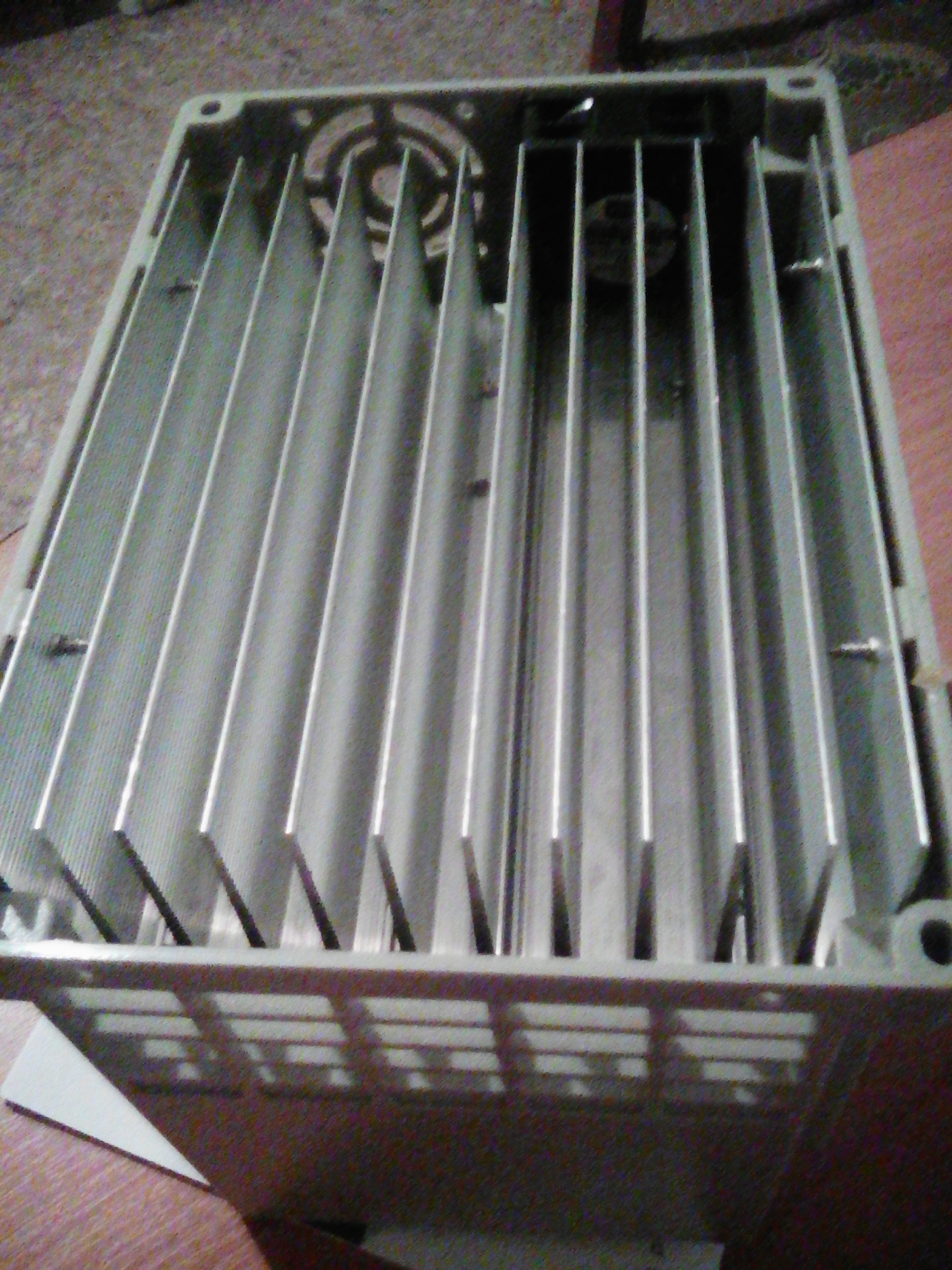

в инструкции ни слова по русски :x
Есть еще место под кулер, может он там должен был быть?

2 кулера наверное на 2.2кВт ставят - этому скорее всего того одного достаточно что стоит.
