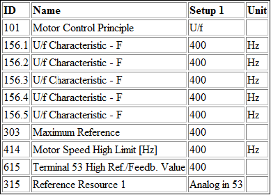

Что-то общаюсь сам с собой, ну да ладно. Сейчас полностью заработал скрипт управления оборотами шпинделем через Konnect и платку PWMtoAnalog. Спасибо коллеге, разбирающемуся в "С".
На случай если кому-нибудь понадобится, или у меня что-то сломается выкладываю полностью рабочий скрипт.
Spindle_S_Kstep_softPWM_correct_RPM.c
(2.86 КБ) 1039 скачиваний
Пины в скрипте назначены на Konnect OPT OUT 14 и 15 все как на схеме
Частотник Danfoss VLT Micro Drive FC 51. Настройки для шпинделя на 24000 оборотов:
2017-08-02 01_40_41-The Bat!.png (6910 просмотров) <a class='original' href='./download/file.php?id=117317&mode=view' target=_blank>Загрузить оригинал (14.51 КБ)</a>
Управляется частотник по 53 входу.
