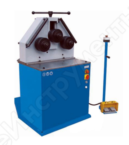

а идеи самих чпу устройств покатят?
типа чпу для обычного трубогиба
Screenshot_4.png (3111 просмотров) <a class='original' href='./download/file.php?id=114977&mode=view' target=_blank>Загрузить оригинал (134.71 КБ)</a>

donvictorio писал(а):а идеи самих чпу устройств покатят?
Что-то мне подсказывает, что там и без чпу будет всё прекрасно работать (:

оно работает, но запааарно.
трубки с тонкими стенками, чтобы согнуть без излома, надо гонять туда-сюда и давить на них по капельке. это пол дня тратишь на одну трубу.
а так ввёл шаг опускания, длину хлыста и колво проходов и ушёл по делам..

donvictorio писал(а):трубки с тонкими стенками, чтобы согнуть без излома, надо гонять туда-сюда и давить на них по капельке. это пол дня тратишь на одну трубу.
Я в бытность тонкостенные гнул с заполнением мелким песком, времени уходило заметно меньше полдня. Может, потому, что у меня такого станка не было? :hehehe:

bolek4321 писал(а):Я в бытность тонкостенные гнул с заполнением мелким песком,
нууу всё относительно. я имею ввиду 50*50*1,5 - тонкостенная. 3 метра такой трубы согнуть с песком...ну я прям не знаю.
Re: Идеи устройств на STM32 для ЧПУ
donvictorio писал(а): я имею ввиду 50*50*1,5 - тонкостенная. 3 метра такой трубы согнуть с песком...ну я прям не знаю.
А с пружиной?
Сообщение donvictorio »
Сергей Саныч писал(а):А с пружиной?
так квадратная же.
