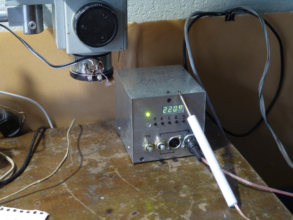

MX_Master писал(а): :think: ой-ёй, даже средняя паяльная станция стоит дороже.
Моя паяльная станция обошлась дешевле... ;)
ss.jpg (2652 просмотра) <a class='original' href='./download/file.php?id=114086&mode=view' target=_blank>Загрузить оригинал (595.34 КБ)</a>
Но да, вы правы, на хобби всегда денег не хватает...
Re: Станочек для печатных плат. 150x190мм. Прошу критики
Shkryab писал(а):Моя паяльная станция обошлась дешевле...
Если перевести потраченное время в деньги, то будет дороже.
Ну вот, корпус паялки почему-то из оцинкованного стального листа сделан. А портал и стол станочка, который держит всё остальное, будет из текстолита. Понимаете к чему я клоню? Почему тогда корпус паялки полностью не из текстолита? Это риторический вопрос.

MX_Master писал(а): Если перевести потраченное время в деньги, то будет дороже.
Тю, время... Кто его купит у пенсионера? Вы еще не знаете что в этой паялке реализован полноценный ПИД на целочисленной арифметике. На stm8. На ассемблере... Я умею убивать время в особо извращённой форме. ;)
MX_Master писал(а):Это риторический вопрос.
Хоть вопрос риторический -- всё рано отвечу. Оцинковка банально дешевле. Оцинковку можно гнуть, а надрезав -- можно гнуть ровно. Оцинковку можно резать ножницами...
