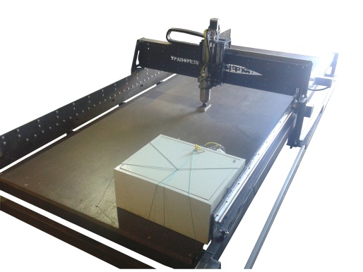

Фото станка во вложении. Только который хочу на рельсах профильных.
Съездил на производство посмотрел, то что они собирают и каково оно в работе у пользователей тоже заехал посмотрел. Принципе сделан аккуратно, комплектуха, конечно, из китая. Но ещё раз, аккуратно и надёжно вроде собрано. От пользователей понял, что проблема в том, чтобы приспособится под нужный материал - выбрать фрезу, обороты и скорость. В остальном проблем нет. Ну, и конечно, то что быстро и аккуратно он не точит. Максимум что выжимали - 200 мм в минуту проход по одной оси, но лучше 100. Тогда аккуратно и без напряга. Но это 2,2 кВт. Это про дерево.

20е направляющие и 16я швп неправильно. швп надо брать пожирнее. если денег нет, то рельсы потоньше - от толстых рельс в данном случае дополнительной жесткости не получить

DemonV писал(а):.....От пользователей понял, что проблема в том, чтобы приспособится под нужный материал - выбрать фрезу, обороты и скорость. В остальном проблем нет. Ну, и конечно, то что быстро и аккуратно он не точит. Максимум что выжимали - 200 мм в минуту проход по одной оси, но лучше 100. Тогда аккуратно и без напряга. Но это 2,2 кВт. Это про дерево.
Коллега, проблема приспособиться под материал (С), это проблема не конкретного станка, а вопрос которым занимается каждый, и на любом станке. В том числе и на обрабатывающих центрах в 7 тонн весом. А вот 200 мм в минуту при 2 кВт шпинделе....??? Мне кажется у этого станка серъёзные проблемы. Либо это проблемы с усилиями при перемещении, либо жесткость рамы просто не позволяет бОльшие нагрузки.
Ручной фрезер 2,2 кВт позволяет заглубляться фрезой в твёрдое дерево, снимая за проход до 1,5 кв. см сечения, и при этом, фрезер выдерживает без остановки вала (без перегрузки) движение с очень приличной скоростью, до 2-2,5 см/сек. Странно, что шпиндель подобной мощности, установленный на этот станок, судя по-вашим словам, может быть использован на 5-10%.
я бы задумался...

Тут рельсы 20 не для жёсткости, а чтобы массу портала и проч. выдерживали и ресурс был. По поводу 20 винта задумаюсь, провентелирую.
То BorMan: Тут боюсь Вы не совсем правы! я работал ручными фрезерами довольно много. Самое быстрое - сухую древесину новой фрезой кромочной 5 мм глубиной, чтобы аккуратно у меня быстрее 20-30 см за минуту не удавалось пройти фрезером мощностью 1,5 кВт. Большая скорость это хорошо, если качество не страдает.
А вот по поводу приспосабливания к материалу - Вы в точку!
Да, шпиндель у меня 3 кВт. Можно поставить и 2,2, это сильно удешевит станок, но вот будет ли это оправдано, с точки зрения того, что планирую ещё и мягкие металлы грызть?

Трешка будет оправданна.
Приработаетесь, поймете её, и все получится по дюралькам.
