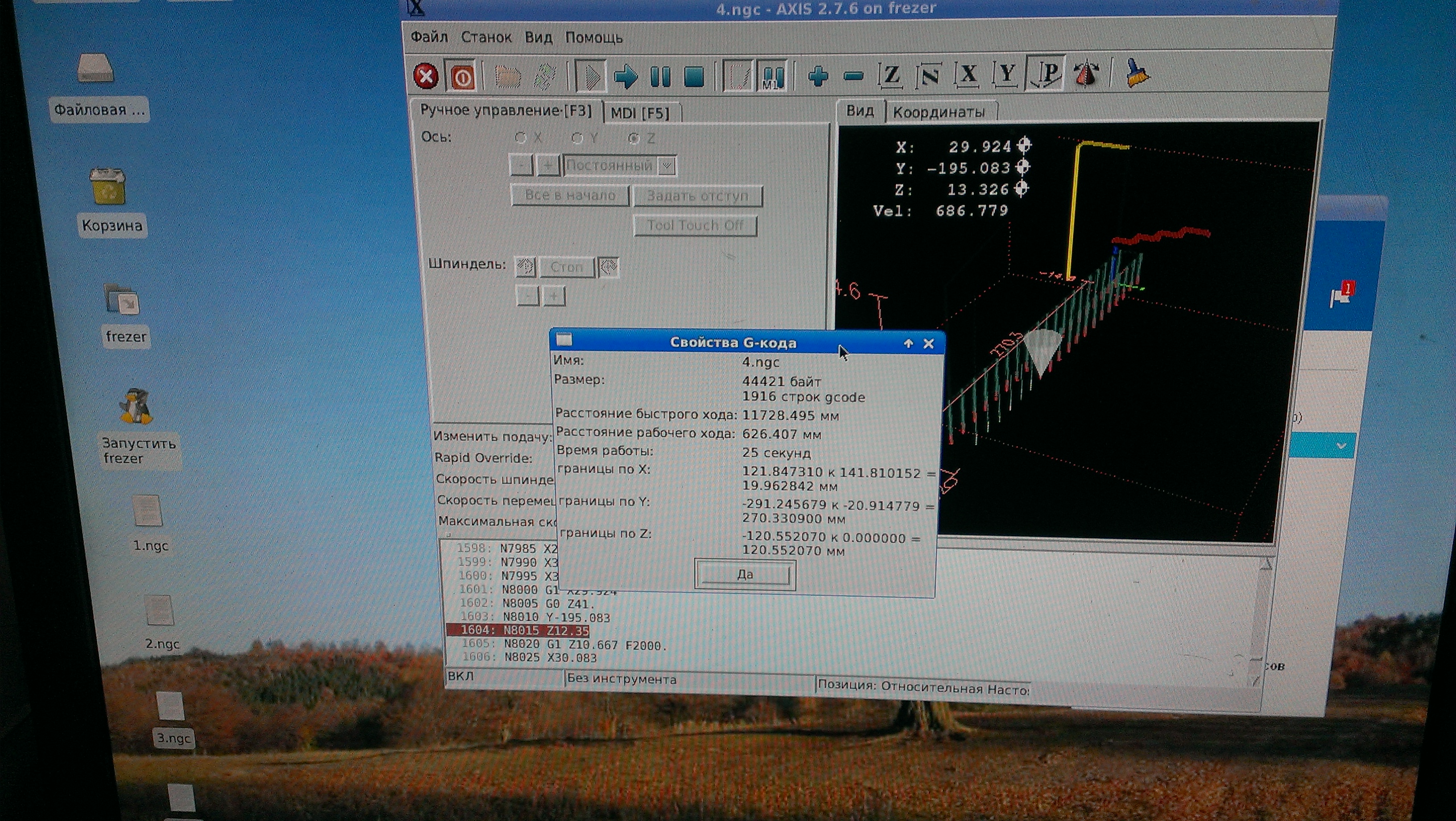

Кто нибудь в курсе ,появилось ли за прошедшие 3 года решение данного момента. имхо сильный недостаток linuxCnc в отсутствие верного времени выполнения программы. Бывает даже пишет 30+ секунд а в реале обработка длится 12мин. пример такого рассогласования :
IMAG3957.jpg (9005 просмотров) <a class='original' href='./download/file.php?id=92019&mode=view' target=_blank>Загрузить оригинал (2.26 МБ)</a>
Так вот создавая УП по вырезанию барельефов часто проверял (на Мач3 и NcStudio) время их выполнения. Чтобы понимать займет ли вырезание 14 часов или 30 часов.И с корректировать режим. А тут неясно через сколько к станку подходить ,не ночевать же рядом с ним.Поиском по форуму и гуглом конкретного решения не нашел ,только обсуждение возможностей его сделать. Подскажите ,может я просмотрел,да все давно спокойно пользуются?

Алгоритм расчета времени выполнения в "Свойствах файла" примитивный до невозможности. Он даже не учитывает ускорения - точнее, предполагает их бесконечными. Естественно, что когда программа состоит из множества коротких отрезков, он будет врать в десятки раз.

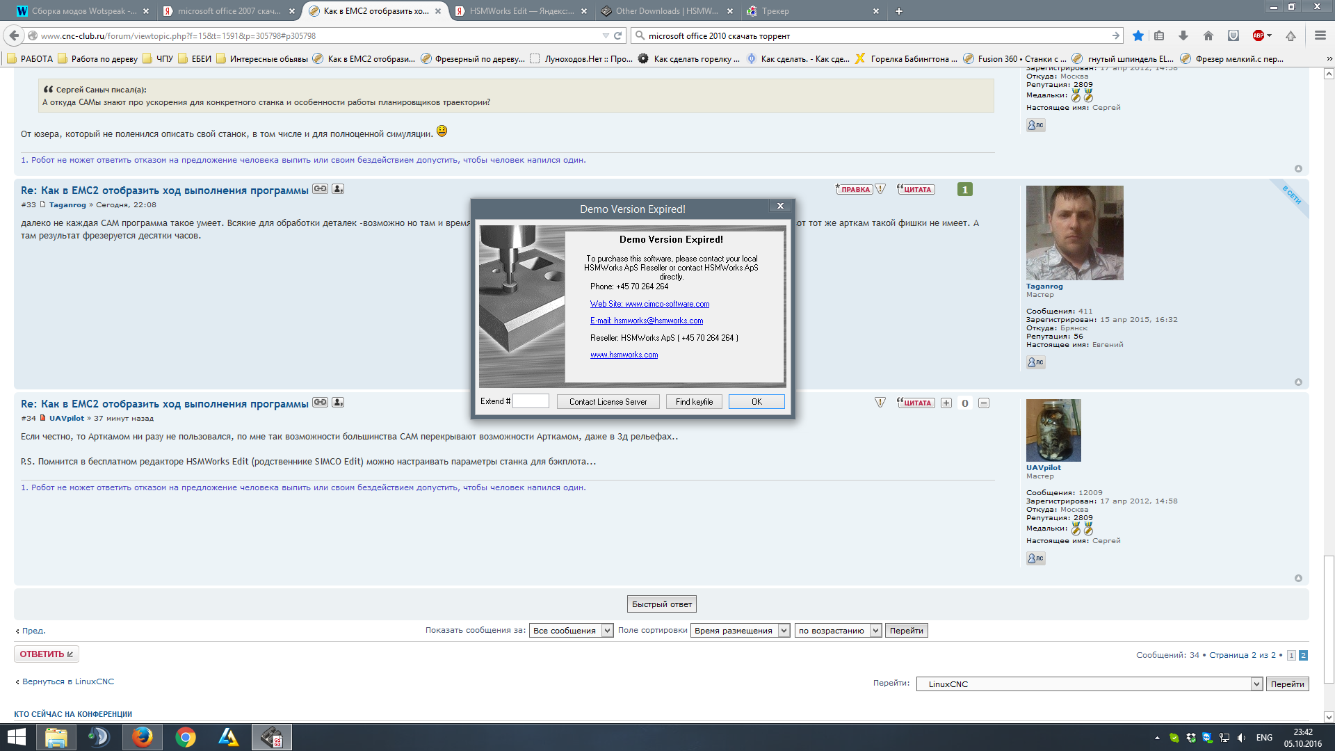

P.S. Помнится в бесплатном редакторе HSMWorks Edit (родственнике SIMCO Edit) можно настраивать параметры станка для бэкплота...

С Cimco edit знаком ,хорошая вещь.решил сравнить с указанной вам программкой,только она какая то не совсем бесплатная...триальная да еще и закончилась :)
попробую крякнутую найти.

"HSMWorks Edit" как и HSMXpress бесплатны. Нужно зарегаться, скачать и запросить лицензию - вышлют неограниченную по времени лицензию.
Я ставил более двух лет назад - всё замечательно работает. Правда иногда после перезагрузки HSMWorks Edit не запускается и ругается на активацию, лечится запуском HSMXpress и его сразу можно закрыть. Сапорт сказал, что это глюк, может уже починили, но я пока не обновлялся. :)

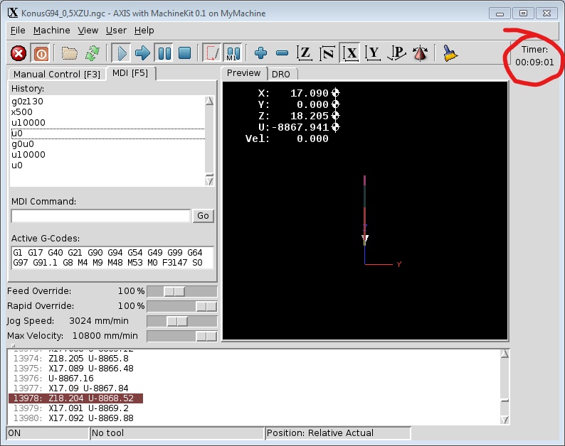

Искал простой счетчик раб. времени под pyvcp (time - у меня не работает), и наткнулся на это:
https://forum.linuxcnc.org/10-advanced- ... mitstart=0
Оказывается в pyvcp_widgets уже встроен timer , только он не задокументирован, у которого всего 2 пина: run и reset. Т.е. написан красиво.
run = TRUE - таймер считает
run = FALSE - таймер стоит, reset - понятно, срабатывает по фронту.
timer.xml
файл.xml прилагается, кладем в папку configs
(170 байт) 1005 скачиваний
timer.hal
написал коротенький .hal , кладем туда же
(187 байт) 1350 скачиваний
В .ini вписываем:
[DISPLAY]
PYVCP=timer.xml
[HAL]
POSTGUI_HALFILE=timer.hal
и пользуемся
Снимок2.jpg (8016 просмотров) <a class='original' href='./download/file.php?id=124162&mode=view' target=_blank>Загрузить оригинал (722.74 КБ)</a>
