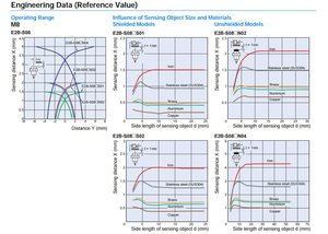

У Омрона в каталоге
http://www.ia.omron.com/products/family ... talog.html
есть такие графики(на 14 странице) Я видимо совсем туплю, но никак не могу уверенно осмыслить первый график (верхний левый угол)
Distance Y судя по маленькому изображению в верхнем левом углу - это и есть случай прохода объекта над датчиком. Если берём E2B-S08-S01 (зелёные, нижние линии), то правильно ли я понимаю, что он сработает только в случае:
когда объект диаметром 8 мм(так ли?) встанет точь в точь напротив датчика на расстоянии 1 мм... - если этот вывод правилен, то всё равно не могу понять зависимости между расстояниями
Подскажите, пожалуйста, если вы сразу же улавливаете суть этого графика.
И ещё один вопросик - как я понимаю, более стабильными, в случае использования на проход, будут Shielded сенсоры?

Re: Индуктивные датчики на проход
Полагаю там речь про металлическую шторку с прямой гранью.nickkk писал(а): когда объект диаметром
Т.е. сработает если ты в плоскости торца датчика (движение на проход шторкой) приблизишься к нему на расстояние 1,5 от центра (ось X),
либо приблизишься большим предметом по оси датчика на расстояние 1,5 мм (график упирается в 1,5 мм по оси Y).
Пересечение на 1 мм по Y и 0 по X говорит о том, что датчик сработает на проход на расстоянии до шторки 1 мм при 50% перекрытии.

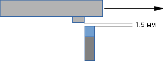

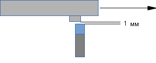

А не наоборот? В данном случае Y вместо Х, X вместо Y? Ну просто пересечение на 1 мм идёт по X. у них X почему-то по вертикали.либо приблизишься большим предметом по оси датчика на расстояние 1,5 мм (график упирается в 1,5 мм по оси Y).
Вот в таких случаях сработают датчики, верно? (это про тот же E2B-S08-S01)
Да, извини, мне и в голову не пришло, что у них на графике оси наоборот.nickkk писал(а):А не наоборот? В данном случае Y вместо Х, X вместо Y?
Первый рисунок - датчик может не сработать при прохождении, т.к. находится в 1,5 мм - а это максимальное расстояние чувствительности (зеленый график не поднимается выше 1,5 мм).nickkk писал(а):Вот в таких случаях сработают датчики, верно? (это про тот же E2B-S08-S01)
Второй рисунок - датчик сработает в этой позиции.
