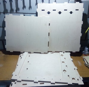

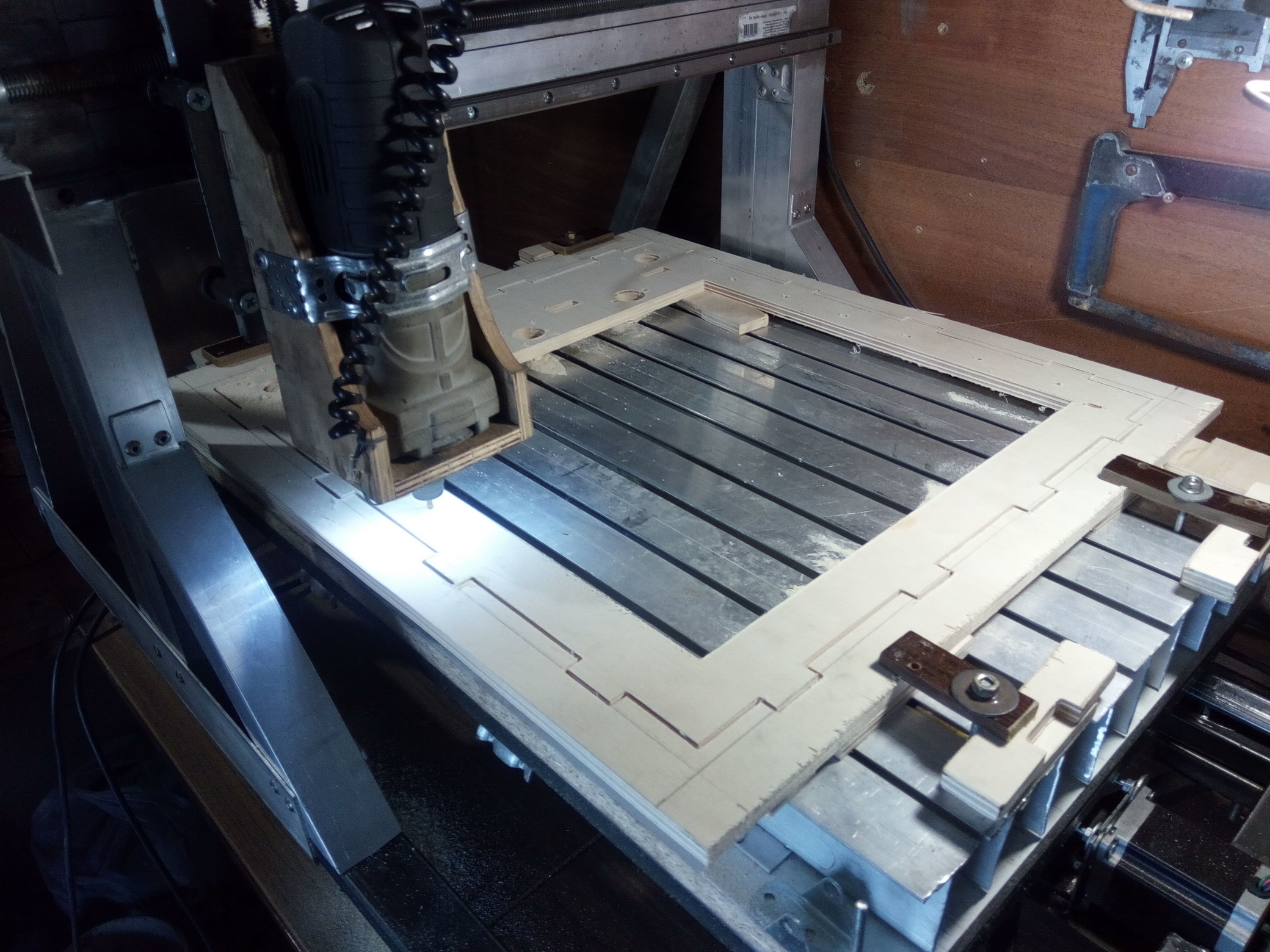

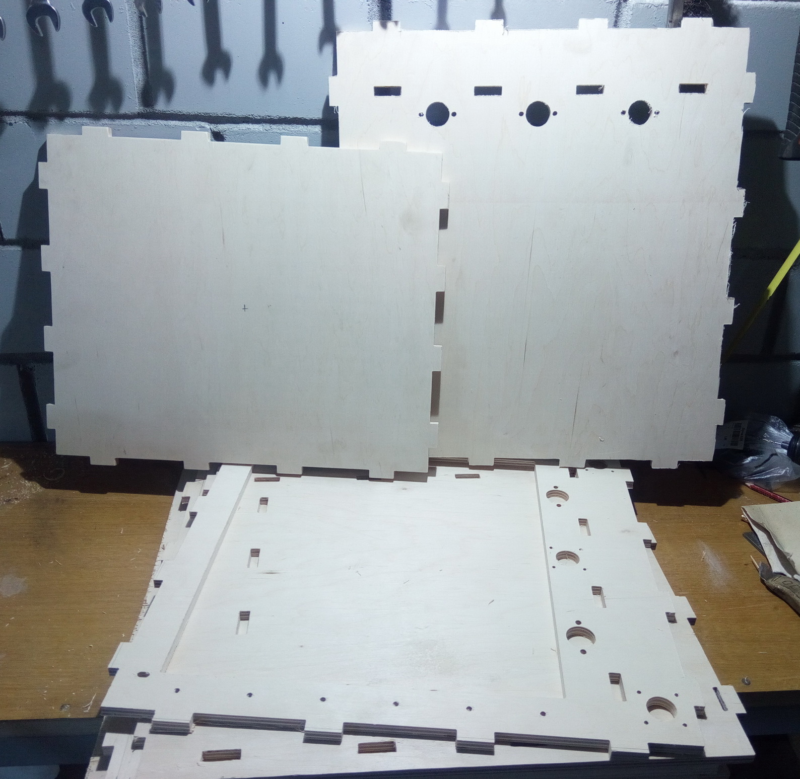

Фотоотчет о проделанной работе. На впопыхах изготовленном фрезере (спасибо другу, вдохновленному моим проектом!) пилим фанеру:
IMG_20170614_181428_новый размер.jpg (7430 просмотров) <a class='original' href='./download/file.php?id=114042&mode=view' target=_blank>Загрузить оригинал (1010.28 КБ)</a>
... снимаем бахрому...
IMG_20170615_185157_новый размер.jpg (7430 просмотров) <a class='original' href='./download/file.php?id=114043&mode=view' target=_blank>Загрузить оригинал (652.71 КБ)</a>

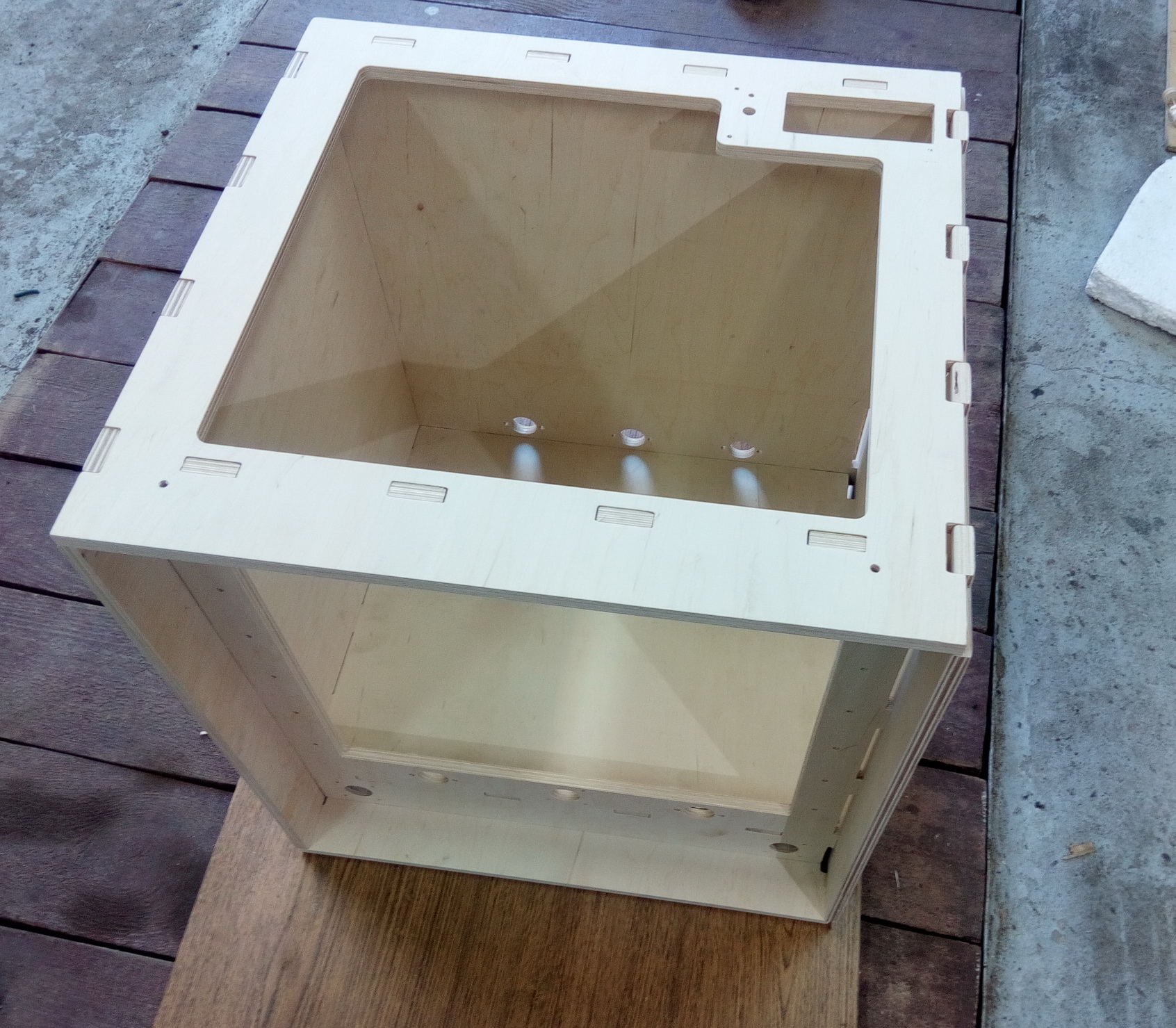

... собираем и клеим на ПВА. Коробка выглядит просто огромной! В модели и воображении это как-то не ощущалось. Для справки, привожу габаритные размеры: высота 450 мм, ширина 460 мм, длина (или глубина?) 500 мм.
IMG_20170615_201408_новый размер.jpg (7430 просмотров) <a class='original' href='./download/file.php?id=114044&mode=view' target=_blank>Загрузить оригинал (822.45 КБ)</a>
После высыхания клея промазал все щели повторно. Покрашу краской в два слоя, чтобы избежать коробления древесины при колебаниях влажности.

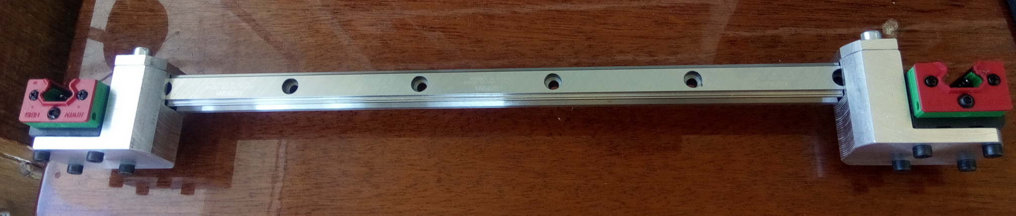

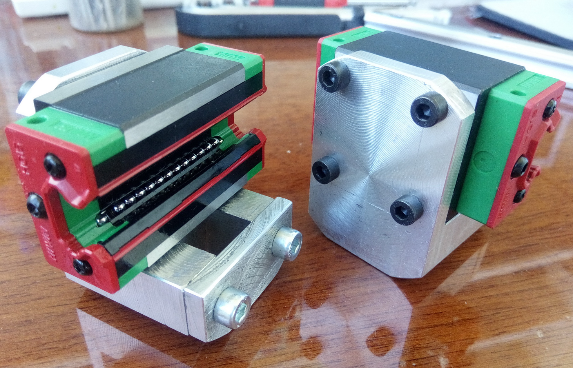

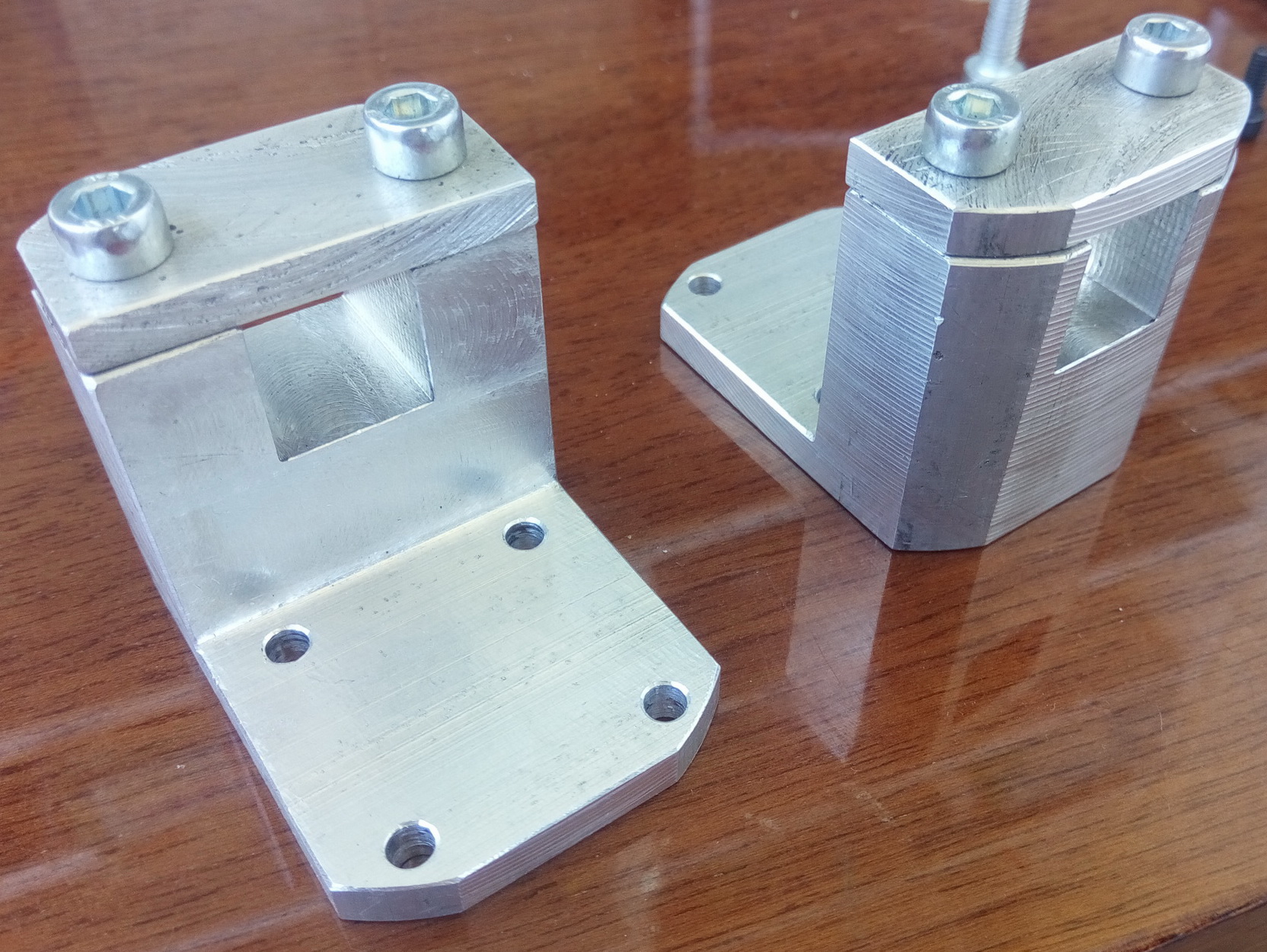

К этому времени изготовились кронштейны для соединения кареток с рельсами.
IMG_20170616_185603_новый размер.jpg (7430 просмотров) <a class='original' href='./download/file.php?id=114045&mode=view' target=_blank>Загрузить оригинал (705.16 КБ)</a>
IMG_20170616_185631_новый размер.jpg (7430 просмотров) <a class='original' href='./download/file.php?id=114046&mode=view' target=_blank>Загрузить оригинал (571.46 КБ)</a>
Я, конечно, понимаю, что это вносит лишний вес, но, во-первых, данная конструкция работает в LUGABOTе (гугл знает. Кстати, это выбранный мной прототип для повторения). Во-вторых, я честно прислушался к советам и пытался переделать конструкцию в соответствии с предложенными примерами: ZAV и Sprinter. Но, учитывая, что мои рельсы и каретки выше, чем в упомянутых примерах, то конструкцию корпуса нужно было пересмотреть чуть ли не полностью, использовав целых 3 фанерных листа, наклеенных друг на друга. Если бы типоразмер кареток был 12, то при переделке проблема бы не возникла. В данной же ситуации, с купленными уже каретками 15 размера, после переконструирования выигрыш в весе был бы незначителен, а гемора прибавилось бы существенно. Так что простите, что здесь я сделал по-своему :) В любом случае, мне достанется опыт, а Вам - интересно посмотреть, что получится. Видео работы обязуюсь предоставить.

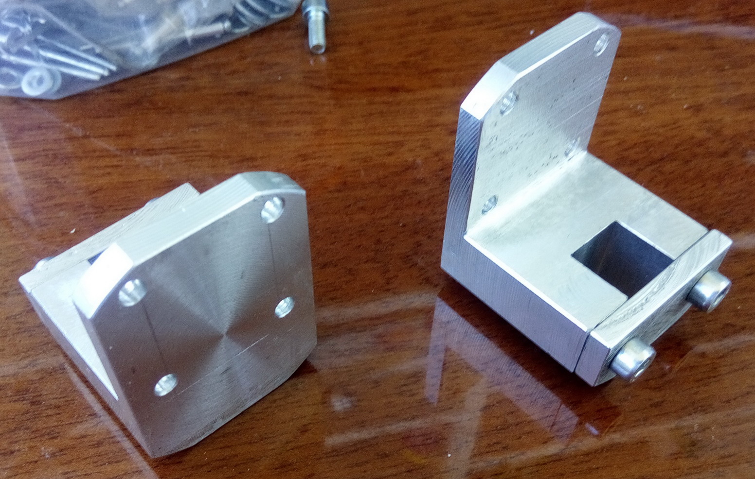

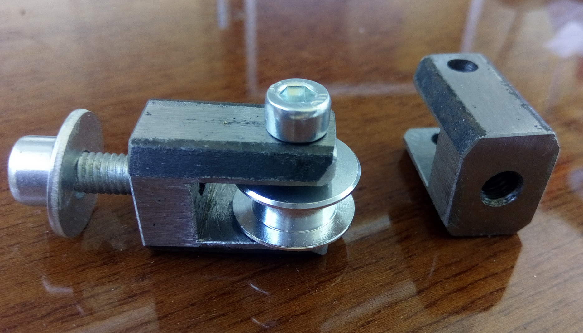

Едем дальше. Кронштейны, устанавливаемые напротив двигателей, я планирую использовать для натяжения ремня. Если это не получится, то просто прикручу их намертво, и натяжение ремня будет организовано в районе экструдера:
IMG_20170616_185805_новый размер.jpg (7430 просмотров) <a class='original' href='./download/file.php?id=114047&mode=view' target=_blank>Загрузить оригинал (700.97 КБ)</a>

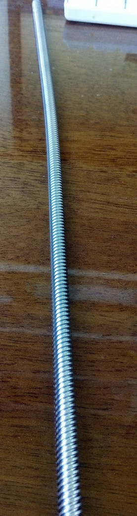

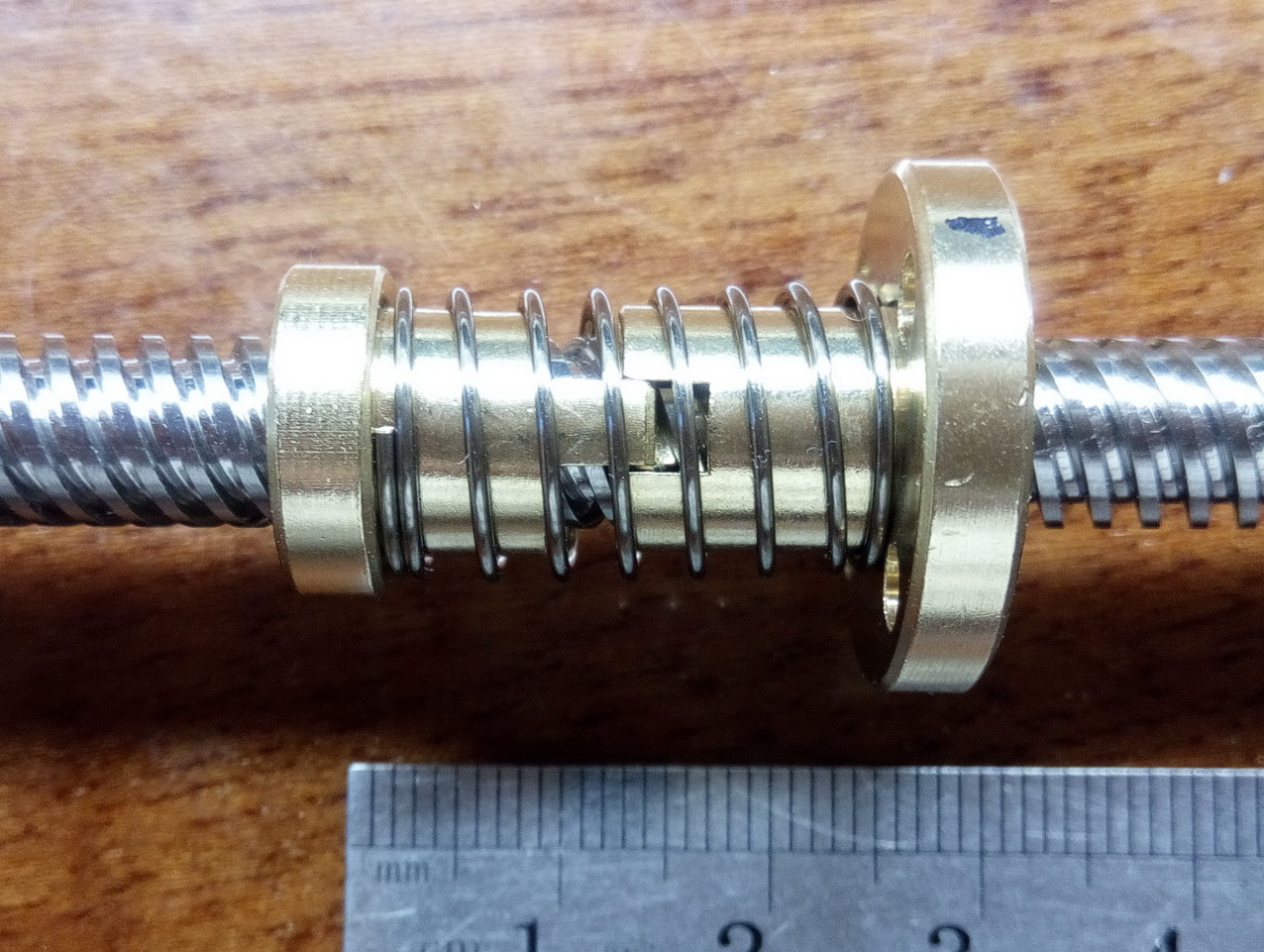

Также, к этому времени, из Китая приехала пара винт-гайка. Мне, как и многим, не повезло: винт кривой. Кое-как подрихтовал, надеюсь, что это не смертельно.
IMG_20170601_203611_новый размер_новый размер.jpg (7430 просмотров) <a class='original' href='./download/file.php?id=114040&mode=view' target=_blank>Загрузить оригинал (138.57 КБ)</a>
IMG_20170601_212455_новый размер.jpg (7430 просмотров) <a class='original' href='./download/file.php?id=114041&mode=view' target=_blank>Загрузить оригинал (463.18 КБ)</a>

При таких комплектующих и конструкции, ну ни как не вписывается пара винт гайка. Здесь видится только швп.
megabass
Сообщения: 15
Зарегистрирован: 30 апр 2017, 10:49
Настоящее имя: Иван
Re: 3D-принтер H-bot [250х250х300]
Сообщение megabass »
sansanich писал(а):Здесь видится только швп.
Было бы здорово, если бы Вы объяснили популярно, почему.
