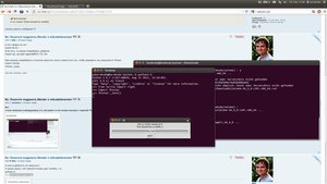

Да вроде проследил по всем путям, всё есть и всё равно не идёт... :evil:
Re: Помогите подружить Blender и mGcodeGenerator
А что пишет? Какая конкретно ошибка?

Nick писал(а):А что пишет? Какая конкретно ошибка?
Смотри скрин в сообщении 17

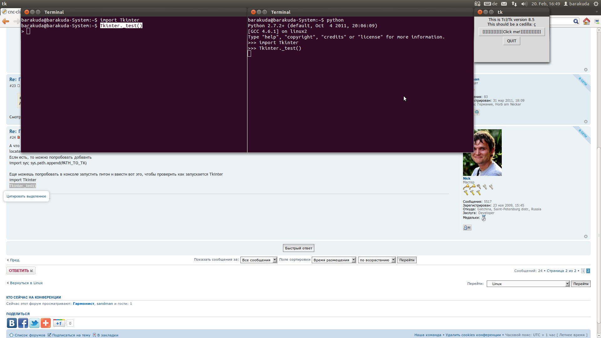

А что говорит на это:
locate lib-tk ?
Если есть, то можно попробовать добавить
import sys; sys.path.append(PATH_TO_TK)
Еще можешь попробовать в консоле запустить питон и ввести вот это, чтобы проверить как запускается Tkinter
import Tkinter
Tkinter._test()

Вот:
и если запускаю в принудиловку 2.6, всё равно то же окошко выходит с версией Tk
Bildschirm.jpg (3107 просмотров) <a class='original' href='./download/file.php?id=4274&mode=view' target=_blank>Загрузить оригинал (164.13 КБ)</a>
