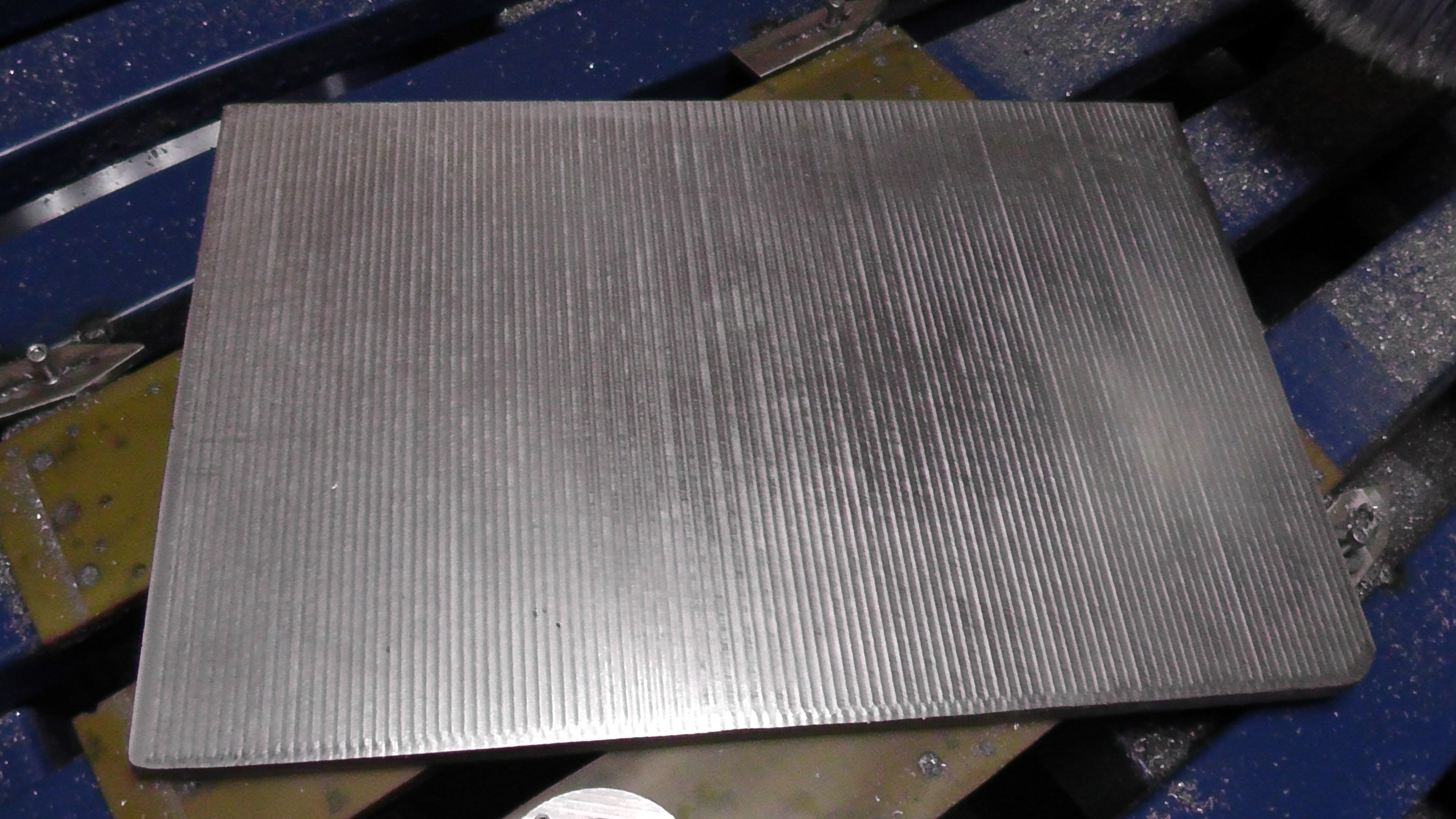

Вот фото и готовой плиты
S2020001.JPG (2840 просмотров) <a class='original' href='./download/file.php?id=111237&mode=view' target=_blank>Загрузить оригинал (4.3 МБ)</a>

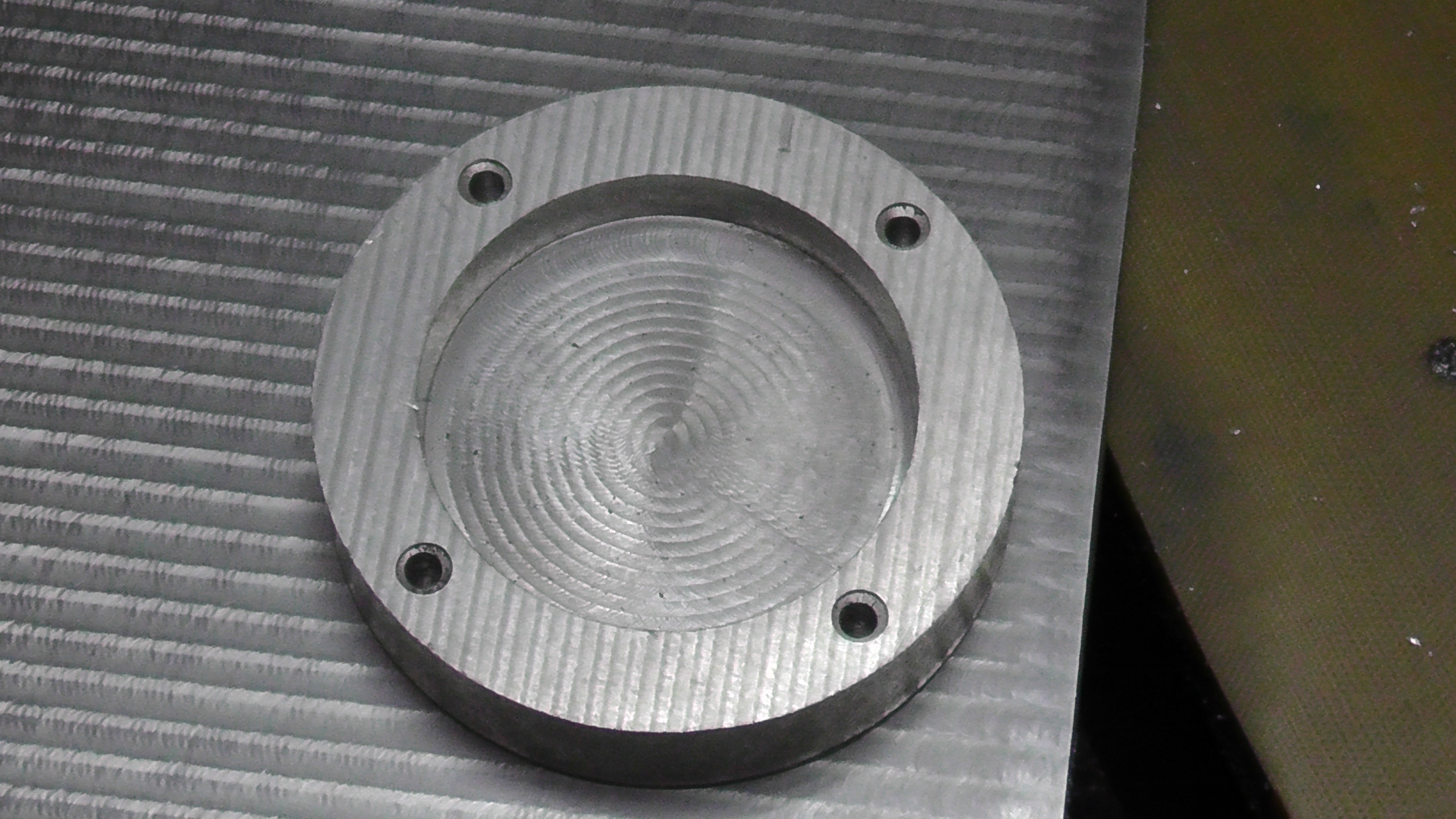

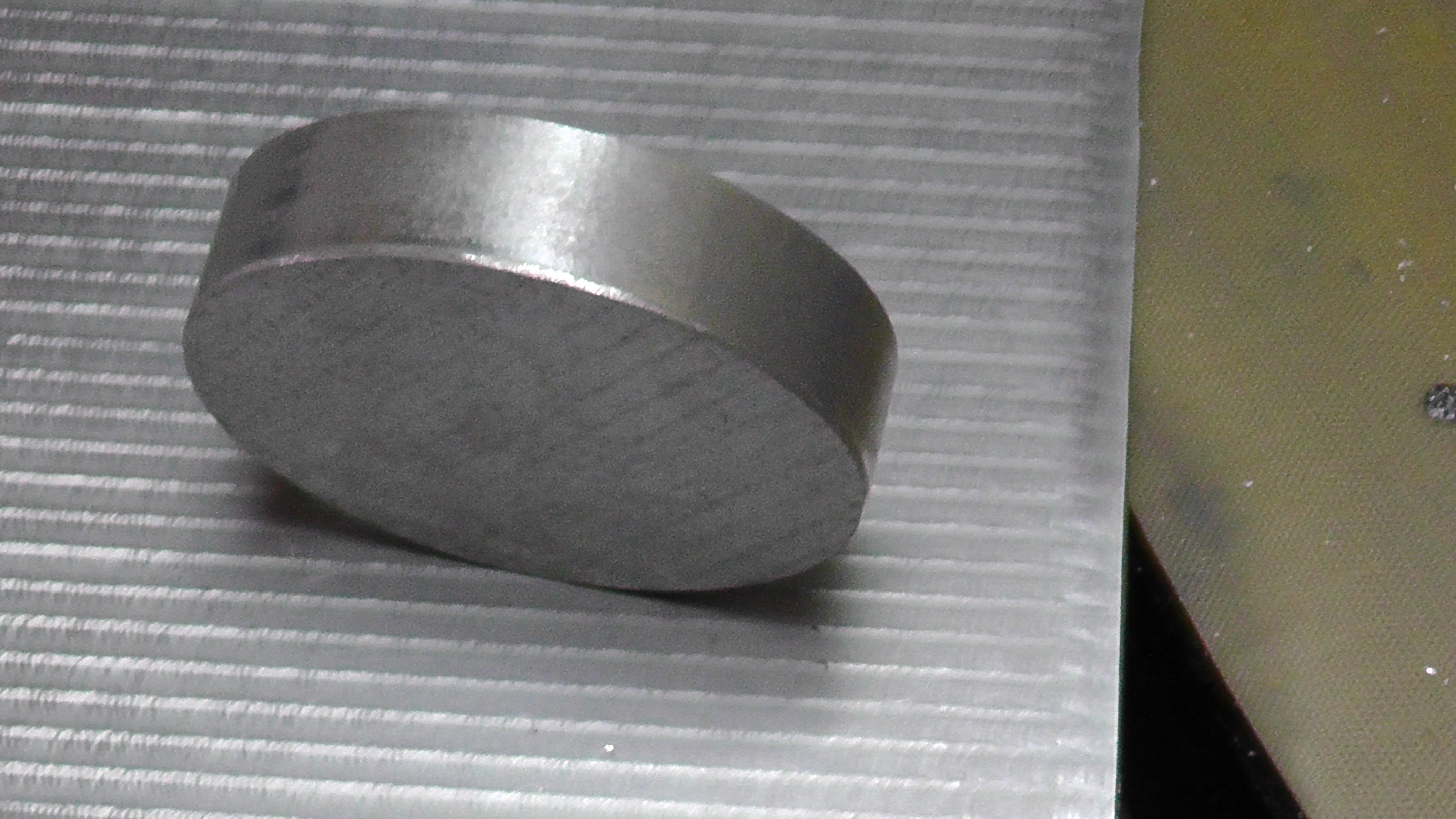

и детальки сделанной из такой плиты
S2020002.JPG (2840 просмотров) <a class='original' href='./download/file.php?id=111238&mode=view' target=_blank>Загрузить оригинал (3.95 МБ)</a>
S2020003.JPG (2840 просмотров) <a class='original' href='./download/file.php?id=111239&mode=view' target=_blank>Загрузить оригинал (4 МБ)</a>

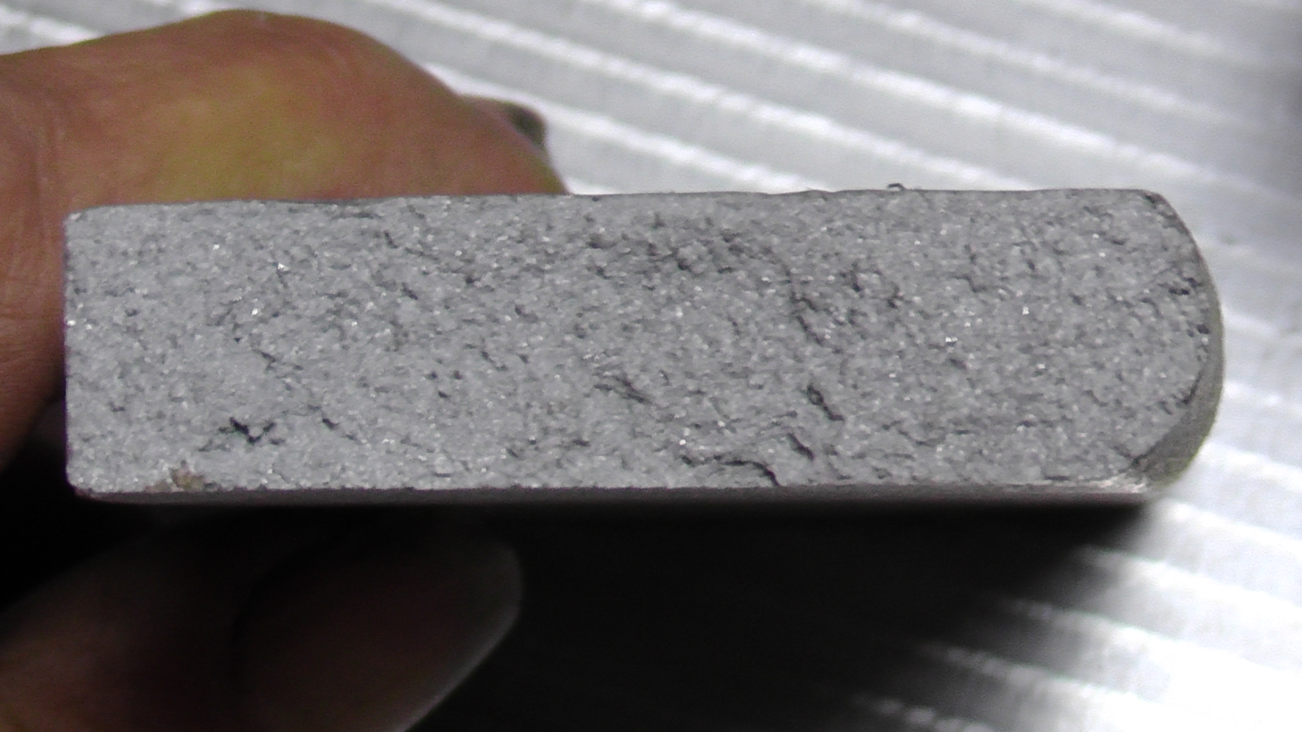

и структуры на изломе.
S2020004.JPG (2840 просмотров) <a class='original' href='./download/file.php?id=111240&mode=view' target=_blank>Загрузить оригинал (3.41 МБ)</a>
Я специально выбрал деталь с выборкой что-бы было видно что нет там грязи и пор.

Черные точки на поверхности - это наверно просто мухи покакали или это все же включение шлака?
В круглой деталюшке даже при плохом качестве фотки видны шлаковые включения ;)

В круглой деталюшке был мусор сейчас специально смотрел, а что касается мух то я и не писал что все в идеале, невозможно добиться отливки без пор это не прокат.

alekseich писал(а):Я специально выбрал деталь с выборкой что-бы было видно что нет там грязи и пор.
Может тут и одна первичка.
Но для литья из металлолома очень хорошее качество по шлакам и порам.
После, якобы, "рафинирования" в отливках из вторички сплошные раковины и включения обычно.
Если этот энтузиазм и в готовые фигурные детали для станочков--будет очень хорошее предложение.
