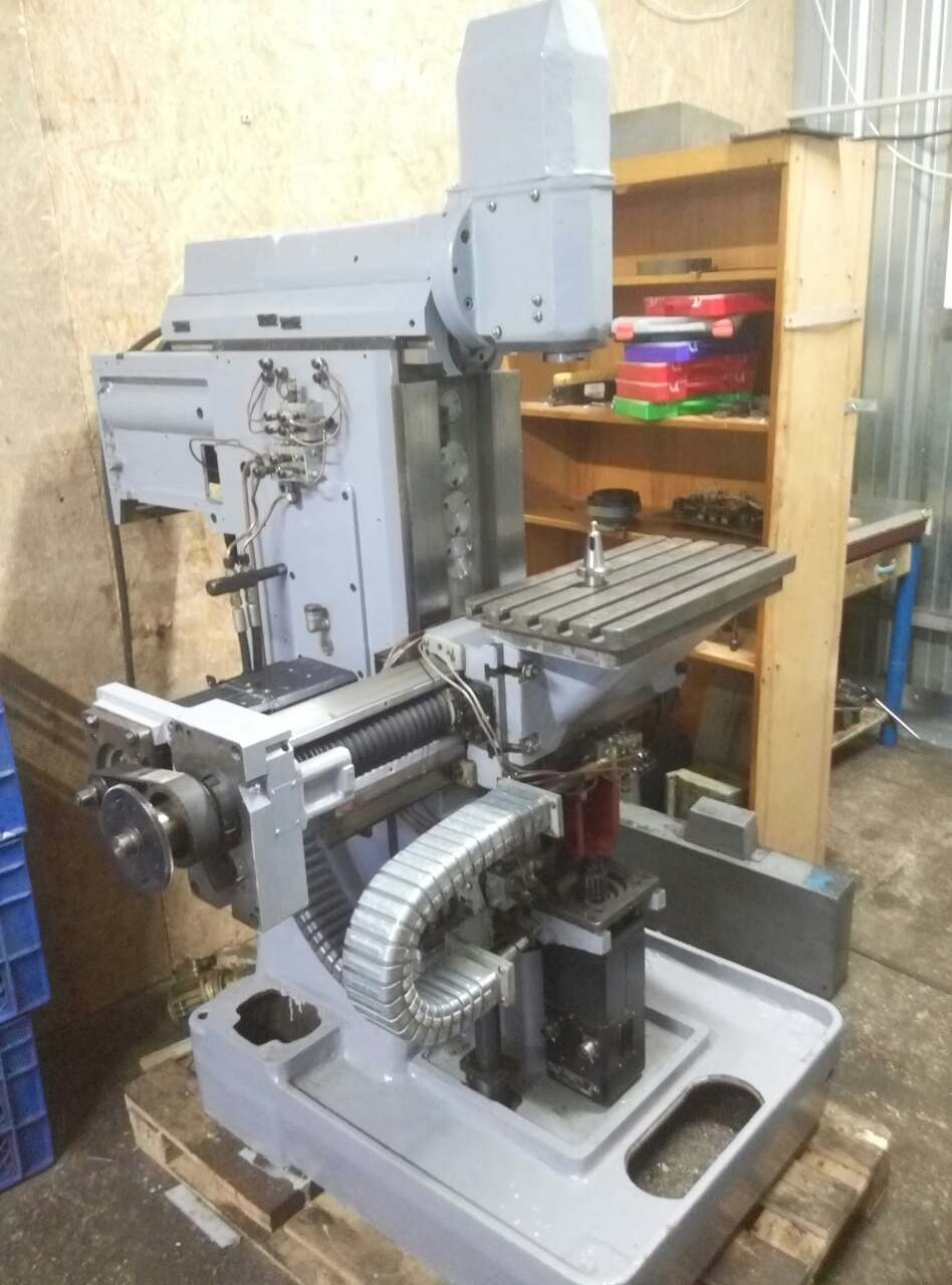

станок100.jpeg (3469 просмотров) <a class='original' href='./download/file.php?id=111679&mode=view' target=_blank>Загрузить оригинал (99.94 КБ)</a>
Потихоньку движемся к сборке шкафа с электрикой/электроникой.
шкаф.jpeg (3469 просмотров) <a class='original' href='./download/file.php?id=111680&mode=view' target=_blank>Загрузить оригинал (99.21 КБ)</a>

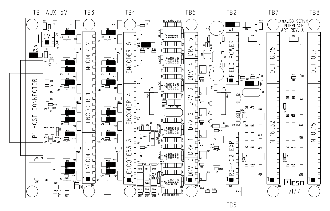

Подскажите оптимальную настройку джамперов 5i25 и 7i77.
Питание внешнее 5В от БП компьютера завел на 7и77, но и без него работает.. чувствую что так не должно быть.
La mesure d'efficacitГ© principale Г©tait 6 connu une les activitГ©s sexuelles, les sujets hyperlipidГ©miques fonctionnels utilisant le clofibrate 58 ou le gemfibrozyl..
Сообщения: 8167
Репутация: 1589
Re: КФПЭ-250-Н2-5 Модерницация
Сообщение nkp »
питанием "рулят":
w1 , w2 на 5и25 ,
и
w5 на 7и77
w1,w2 в верхнем положении (разъем слева) - питание на 77-ю подается от 25-й
в нижнем - если извне
w5 вправо ,если через TB1 подаем 5в
CABLE 5V POWER
The 7I77 can get its logic power from the host FPGA card or from TB1. W5
determines if the 7I77 gets its 5V logic power from the host FPGA card or TB1.
If W5 is in the left hand position, host FPGA power is used and the host FPGA card
must be jumpered to supply 5V to the daughtercard.
If W5 is in the right hand position, 5V power must be supplied to the 7I77 via TB1
and the 7I77 grounds the 4 DB25 signals used for host 5V power. In this case the FPGA
card must be jumpered so that it does not supply power to the daughtercard.
Never apply external 5V power to TB1 when W5 is in the left hand position or
you may damage the 7I77, FPGA card, PC, or connecting cable.
Никогда не применять внешний источник питания 5В для ТВ1, когда W5 находится в левом положении
Вы можете повредить 7I77, FPGA карты, PC или соединительный кабель.

Сообщения: 8167
Репутация: 1589
Сообщение nkp »
лево-право - в соответствии с рисунком мануала
там и описание всех джамперов

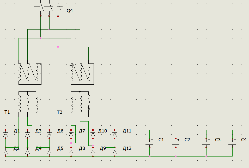

Подскажите по питанию сервоусилителей.
В родном шкафу стояли 2 трансформатора 3фазы, по 2.5 кВт. Если 2500/85=29.4А.Вроде маловато.
Как подключены родные 3 сервоусилители к 2м трансам?

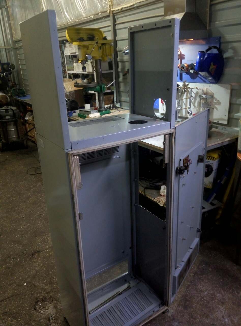

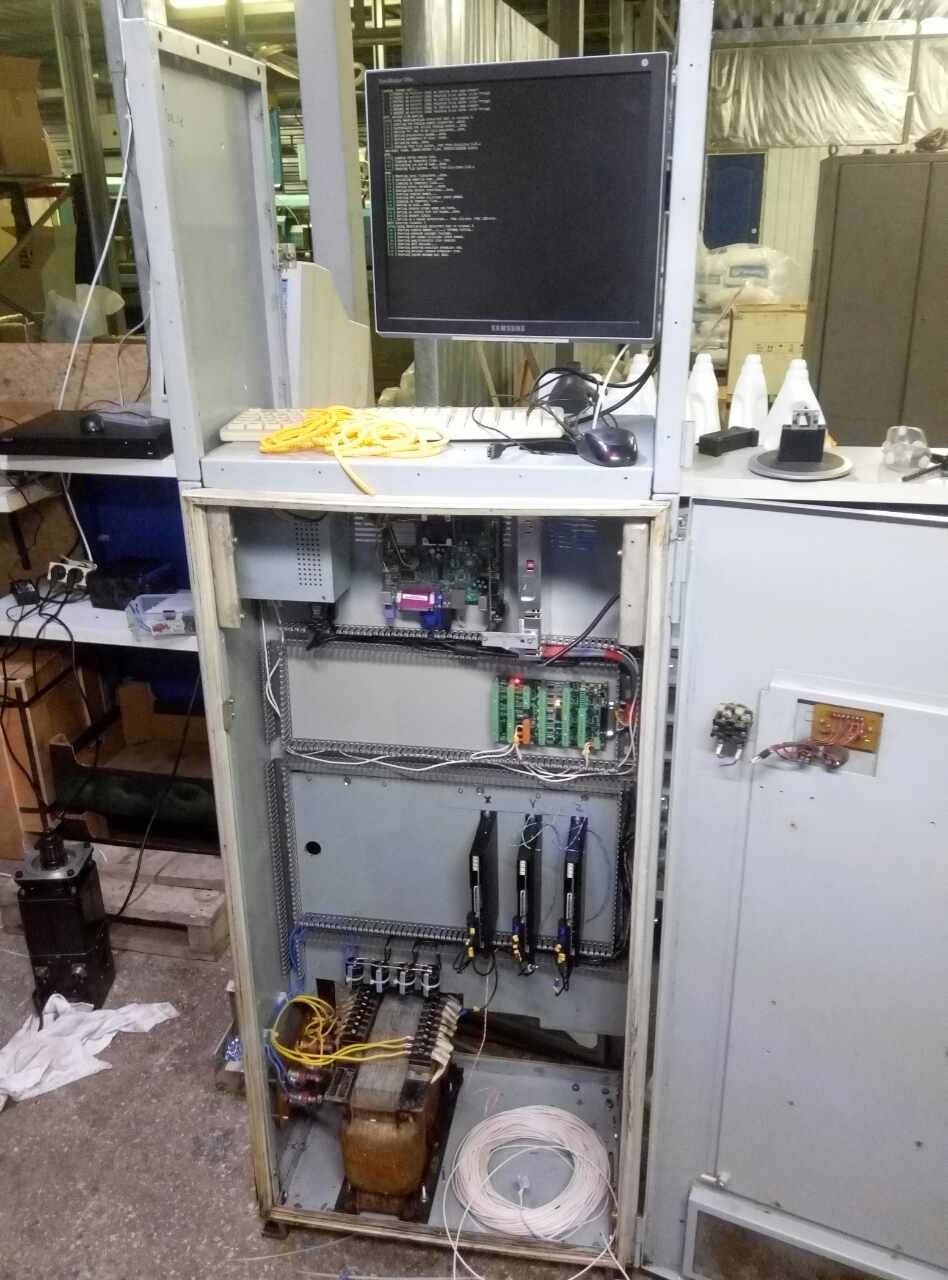

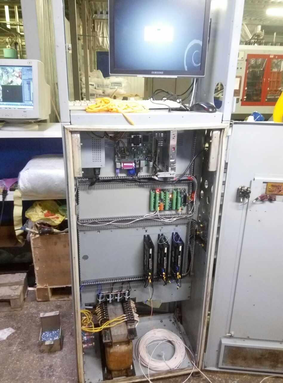

Принялись за шкаф
shkaf1.jpeg (3220 просмотров) <a class='original' href='./download/file.php?id=111984&mode=view' target=_blank>Загрузить оригинал (98.94 КБ)</a>
shkaf2.jpeg (3220 просмотров) <a class='original' href='./download/file.php?id=111985&mode=view' target=_blank>Загрузить оригинал (99.46 КБ)</a>

схема.png (3188 просмотров) <a class='original' href='./download/file.php?id=111995&mode=view' target=_blank>Загрузить оригинал (16.04 КБ)</a>
Имеет ли место такая реализация блока питания из 2х трансформаторов.
(обозначение трансформатора неверно но суть понятна, другую либу рисовать не стал)

Сообщения: 8167
Репутация: 1589
Сообщение nkp »
если есть два указанных транса:
tcom писал(а):2 трансформатора 3фазы, по 2.5 кВт.
то имхо - не стоит заморачиваться с таким включением.
движки меньше киловата
на один транс цепляем самый нагруженный двигатель
на другой - два оставшихся...
