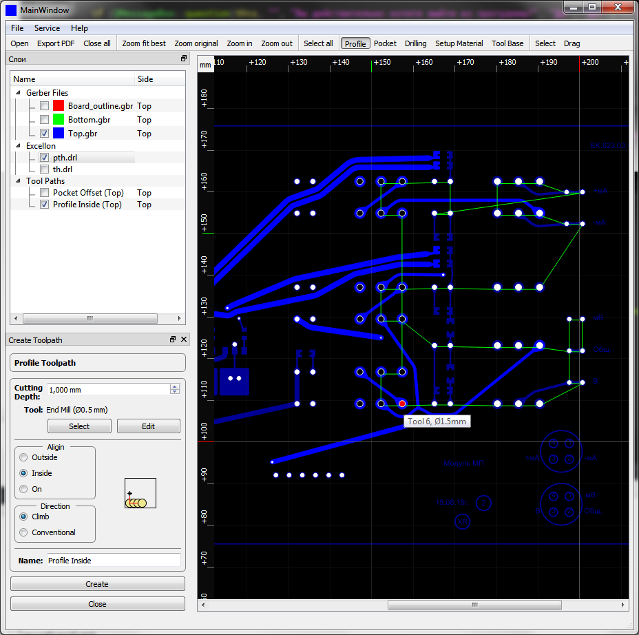

Теперь ещё и выборка площадей (не до конца оптимизированная на каждый круг Зет бегает вверх вниз).
2018-01-05_00-22-35.png (7314 просмотров) <a class='original' href='./download/file.php?id=128351&mode=view' target=_blank>Загрузить оригинал (359.93 КБ)</a>
Настройка вывода Г-Кода, Скорости и РПМ шпинделя берёт из инструмента.
Снимок.PNG (7314 просмотров) <a class='original' href='./download/file.php?id=128352&mode=view' target=_blank>Загрузить оригинал (11.73 КБ)</a>

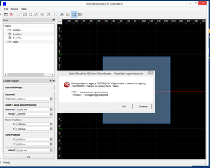

Если делаю правой кнопкой мышки выделение, т.е. нажал, потянул, и отпускаю, то в момент отпускания кнопки появляется ошибка:
2018-09-21_082151.png (6832 просмотра) <a class='original' href='./download/file.php?id=146762&mode=view' target=_blank>Загрузить оригинал (34.05 КБ)</a>

maxx2000orel писал(а): 1. Сортировка отверстий по диаметру это хорошо. Но допустим нет особых требований к строгому диаметру отверстий и можно их все просверлить одним диаметром.
Хотелось бы видеть возможность выбрать все отверстия, или возможность добавлять к выбору либо через чекбокс либо с зажатой клавишей Ctrl. Либо чекбокс "Все отверстия одного диаметра". Было бы очень удобно.
Вы про это окно?
Снимок.PNG (6717 просмотров) <a class='original' href='./download/file.php?id=147029&mode=view' target=_blank>Загрузить оригинал (59 КБ)</a>

selenur писал(а):Если делаю правой кнопкой мышки выделение, т.е. нажал, потянул, и отпускаю, то в момент отпускания кнопки появляется ошибка:
Вылетает в любом месте или на каком то конкретном?
Re: Ещё один увлечённый всем :-) Мои станки и софт.
Добавлено: 24 сен 2018, 17:30
В любом месте рабочей области.

Забыл добавить меню на жёлтые маркеры, усё "работает".
С DRL только начал разбираться так что возможны глюки.

maxx2000orel писал(а):3. Почему бы фрезу не выбрать как сверло? Траектории группируются один хрен по инструменту, так пусть фрезеровка и сверление будет в одном файле если инструмент одинаковый.
5. Почему бы не разрешить отверстия диаметром 2-3мм фрезеровать как контур той же кукурузой?
Это разные классы по хранению данных и типу обработки в программе. Не всегда в апертурах содержится информация о диаметре отверстия. Если загрузить файл сверловки то его можно пересохранить как программу сверления или создать фрезеровки через профиль.
Снимок1.PNG (6614 просмотров) <a class='original' href='./download/file.php?id=147133&mode=view' target=_blank>Загрузить оригинал (144.91 КБ)</a>
Снимок.PNG (6614 просмотров) <a class='original' href='./download/file.php?id=147132&mode=view' target=_blank>Загрузить оригинал (156.18 КБ)</a>
