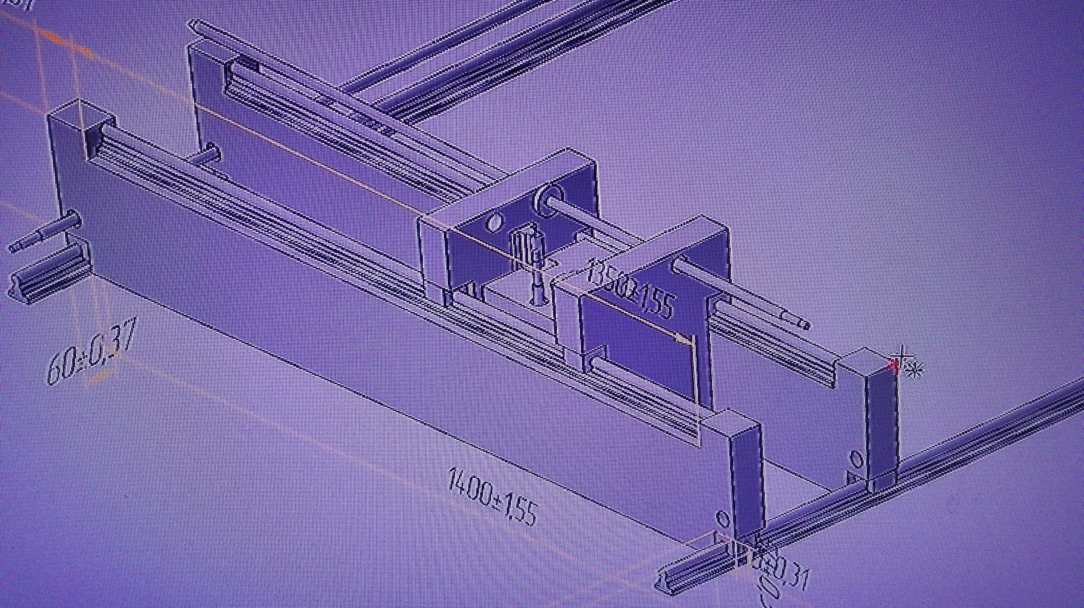

И так отчёт о проделанной работе по сооружению рамы станка.
Пришла в голову идея и все же по совету местных подписчиков решил таки создать 3д модель своего воображения, обратился к знакомому с просьбой познакомить с компасом, по скольку сам я никогда с ним не имел дела. После часовой тренировки под руководством, были созданы первые эскизы того что хотелось, заданием было дома повторить. На следующий день мы ещё пол часиков потратили на сопряжения и вуаля я как пользователь владею компас. За два дня был создан начальный набросок каретки, собственно тот этап о котором я даже не думал, когда вылезают косяки всевозможные​ из-за о сутствия. В целом после пары недель перестроек у меня вышла в полном действующая каретка на станок, фото вечером, слушателям спасибо

Практически 1:1 как я начинал )))
Только я все-таки сначала потратил время на освоение Солида.
Тоже начал с чисто фанерного, потом решил делать из ал.труб, потом опять из фанерки, постепенно (в процессе отрисовки 4-5 версий) фанерка обросла сталькой и люминькой.
У меня рабочая полянка 700*500. Если интересно, погляди:
http://www.cnc-club.ru/forum/viewtopic. ... 47&t=15343
Как ты собираешься на одной фанере обеспечить жесткость портала при его длине в 1,35 метра?!! Не понимаю ... 10 слоев что-ли?

Ну не десять слоев, всего 3 слоя на одну стенку, и наверное самое важное что у меня нет консольного плеча, каретка выполнена в виде кран-балки ибо эта конструкция проверена советским союзом ;) . Вопрос заключается в том что компас я может в базе и освоил, вот только проверить нагрузки конструкции я пока не знаю как. Пока ходил вокруг да около додумал стол с перемещением по оси z с жёсткой фиксацией после перемещения. На данном этапе пока только каретка. А про фанерку, склеивать 3 листа толщиной 20 мм и в последствии фрезернуть места куда будет ложиться направляющая, потом конечно буду переходить на стальные листы толщиной 40, но это тогда когда будет свободный финансовый мешочек из под картохи ;)

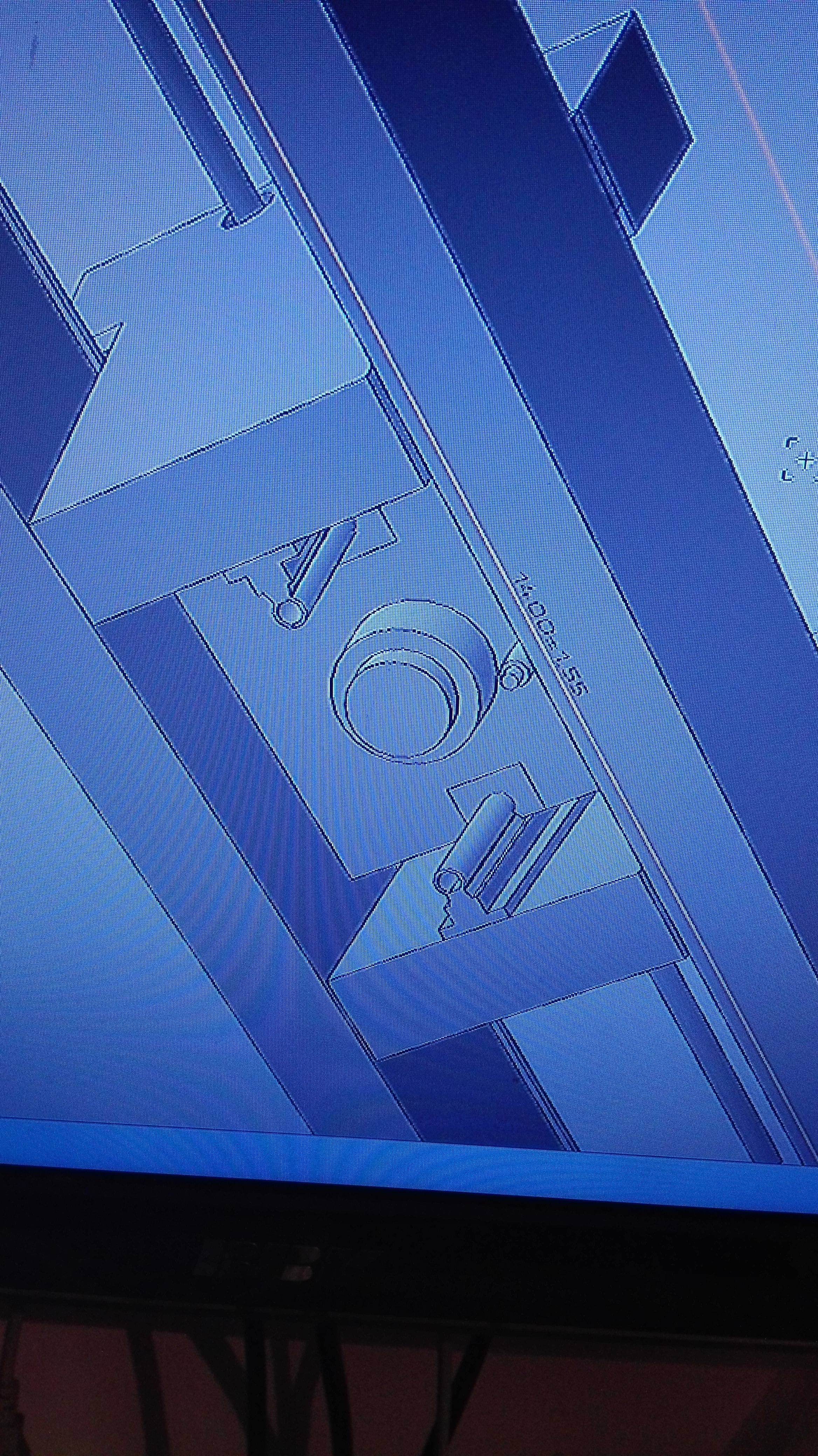

Наконец я добрался, к сожалению только фото, у меня на компе в какой-то неведомой задние лежат скриншоты.
149556757409255199144.jpg (3910 просмотров) <a class='original' href='./download/file.php?id=112379&mode=view' target=_blank>Загрузить оригинал (5.62 МБ)</a>
1495567602843-982943530.jpg (3910 просмотров) <a class='original' href='./download/file.php?id=112380&mode=view' target=_blank>Загрузить оригинал (7.45 МБ)</a>

Видимо матерые станкостроители пребывают в перманентном шоке:)
А серьезно если. А почему такая схема оси Z, почему не традиционная? Конечно такая схема имеет право жить, но с таким креплением, нижняя часть оси будет "гулять". Если ставить такой вариант, то нужно пускать направляющие и по нижнему краю балок портала и поставить каретки по низу оси Z. Или обеспечить очень большую жесткость всего короба оси Z. Но тогда они сильно увеличится в размерах.

Ну скажем так, толщина элементов не меняется каждая стенка 60мм, конструкция по Z естественно будет крепится как можно жёстко, естественно будут вымеряться по диагонали, естественно будут так же жёстко крепиться дабы не было перекосов. Я конечно понимаю что матёрые тут все уже обзовелись цнц всякими разными и сидят в полный голос ржут. НО прочитав название топика наверное можно что-то понять тем более что в предистории я написал что и к чему. Так что я серьезно не понимаю отсутствия шквала обсера и советов как заполнить надёжнее но с фанерой, на данном этапе только с фанерой, и ничего кроме фанеры.

я к тому, что такая конструкцию оси будет сильно "гулять" в нижней точке. как раз там где будет инструмент и максимальная нагрузка. в таком варианте, как сейчас, даже рельсовые направляющие не спасут от сильного люфта. Да и остальная конструкция портала жесткости не прибавит. У вас все эти "отдельные" части будут гулять относительно друг друга. в итого фреза будет только кренделя выделывать.
а почему не хотите "классическую" схему?

По двум странным фотографиям без стакана не разобраться. Проще подождать нормальных скринов и станка целиком.
Балку портала хотя бы делай из трубы не меньше чем 200*200 (из фанеры же все делаешь?)

Я честно не очень понял зачем увеличивать каретку по z так как и сверху и снизу и по бокам она будет крепиться кроме тех стенок где направляющие.
Так же не очень понял зачем ставить направляющие снизу когда весь вес "балки" будет давить ее вниз.
И да станину буду делать именно такой, направляющие будут на высоком уровне что обеспечит возможность защитить их от стружки. Так же для более удобного обслуживания так как сам стол будет скорее всего примерно на 50, 60мм над уровнем пола. Да это неудобно для установки заготовок зато удобно для обслуживания и меньше вероятность получить сломанной фрезой в глаз. Очки безусловно но перестраховаться не когда не лишнее.

Mamont писал(а): Балку портала хотя бы делай из трубы не меньше чем 200*200 (из фанеры же все делаешь?)
Делаю только портал из фанеры станина будет цельно лютая из железа, возможно даже из квадратиш профиля полнотелого.

Потому что хочу уйти от консольной конструкции.
