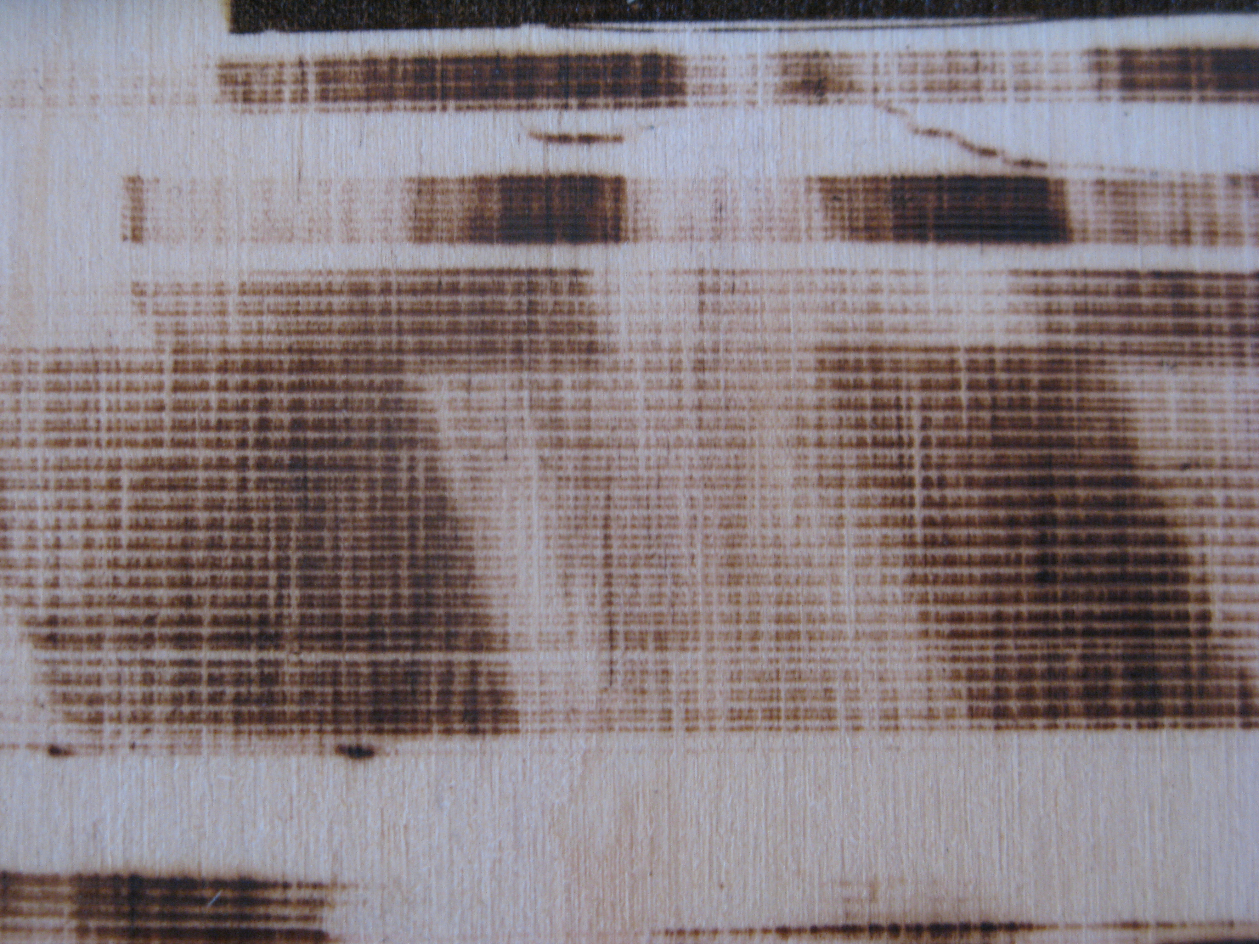

Да вот ещё. При обнулении координат или исправлении настроек в программе. Станок при начале выжигания может проскачить в сторону на какое-то расстояние. Когда 1-2см, а когда и 5-6см. Особенно непонятно что это происходит при обнулении координат. Подкатил в ручном режиме лазер в нужную точку, обнулил координаты, начало прожига - фигак 2см всторону на 10 часов, начал прожигать... Иногда на 4 часа, когда как...
IMG_2183.JPG (6593 просмотра) <a class='original' href='./download/file.php?id=114133&sid=e97353ace222a6c2e783579f54e9db95&mode=view' target=_blank>Загрузить оригинал (5.37 МБ)</a>
ArrSoft
Сообщения: 424
Репутация: 235
Re: Программа для управления самодельным лазерным гравером
Сообщение ArrSoft »
похоже на пропуски шагов, у Вас ускорение стоит скорее всего очень большое в настройках, попробуйте снизить ускорение и пропуски должны исчезнуть.
у меня все самодельное. я знаю поэтому за что хвататься, причина пропусков может быть и не только в большом ускорении, но и в электроннике.
у меня линейка жало вообще не очищает. я температуру высокую держу , оно у меня светиться немного, что бы скорость выжигания повысить. поэтому нагара у меня много. только наждачка спасает, да и выжигаю я на сосновой фанере, а там смолы много.
А вообще так как Вы мучаетесь это нормально, у меня первые картинки стали получаться ох как не скоро, я обычный человек не вундеркинд какой, все на собственном опыте. как говорят: гений это 1% ума и 99% пота.

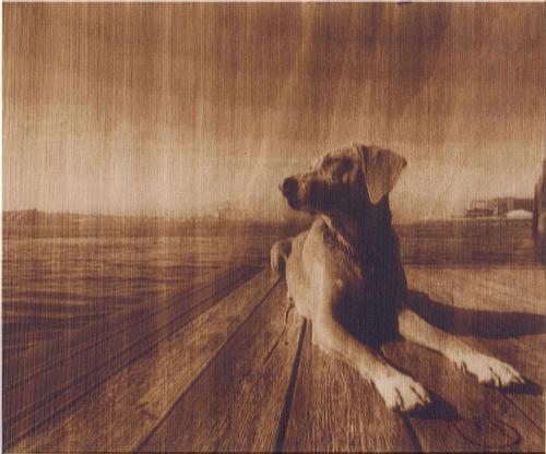

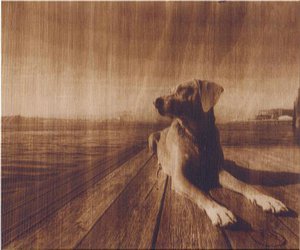

post-442782-1484740221_thumb.jpg (6578 просмотров) <a class='original' href='./download/file.php?id=114150&sid=e97353ace222a6c2e783579f54e9db95&mode=view' target=_blank>Загрузить оригинал (32.42 КБ)</a>
У меня и многих других пользователей, тоже не сразу начали получаться картинки, т.к. реально много нюансов, начиная от того что даже на одной и той-же фанере, имеющую разную влажность получается абсолютно разный результат, так-же в зависимости от материала, приходится подбирать необходимую мощность, т.к. на одном дереве сильно прожигает, а на другом, еле заметный след.
Плюс еще крайне нелинейная зависимость яркости точки на рисунке, и силы прожига на материале.
Так-что тут много времени уходит на подбор оптимального режима. ;-)

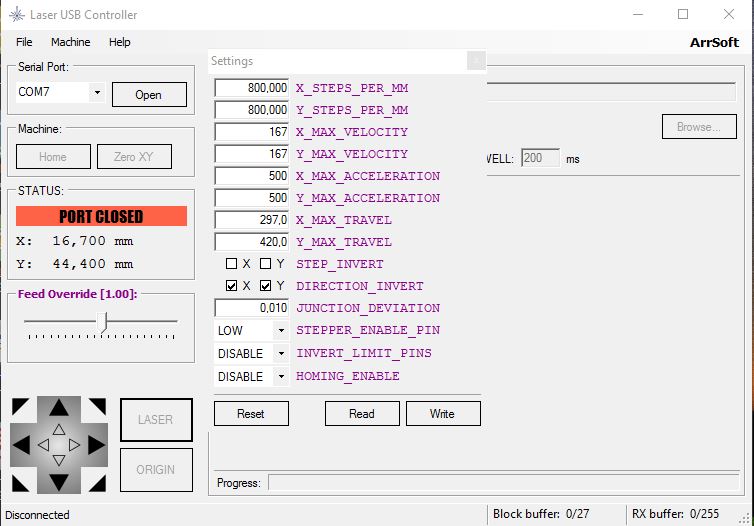

покажи окно настроек и какие контроллеры стоят , микрошаг надо меньше сделать, зачем такой микрошаг если размер точки у лазера не сделать меньше 0.1-0.2мм.
DJD
Сообщения: 36
Зарегистрирован: 10 июн 2017, 12:32
Репутация: 21
Настоящее имя: Дышленко Дмитрий Евгеньевич
Сообщение DJD »
Снимок.JPG (6527 просмотров) <a class='original' href='./download/file.php?id=114256&sid=e97353ace222a6c2e783579f54e9db95&mode=view' target=_blank>Загрузить оригинал (67.21 КБ)</a>
станок вот такой: https://ru.aliexpress.com/item/CNC3018- ... 0.0.qFmicA из этого ясно, какие контроллеры? делаю меньше шаг - печатает меньшую картинку
Andrey_Pavkin
Сообщения: 211
Репутация: 293
Настоящее имя: Andrey
Сообщение Andrey_Pavkin »
У тебя A4988 Драйвер Шагового Двигателя , если перемычки все стоят , то степ 400.000
