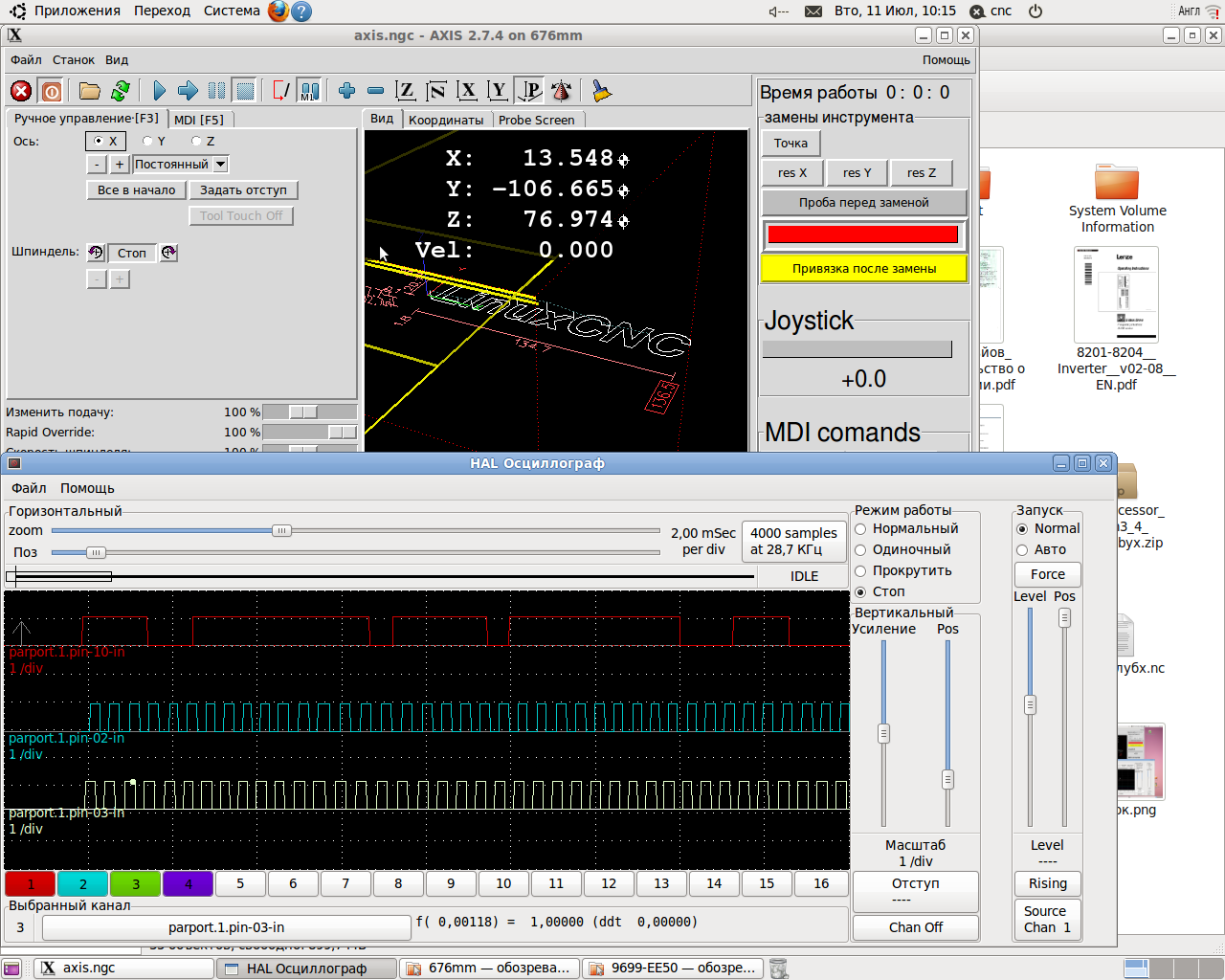

решил я настроить "хоминг" осей по Z метке линеек
все сделал как описано здесь Re: EMC2 Integrators Manual Перевод на русский язык #23 . все работает , но есть маленькая проблема
время поиска Z метки большое , так как на линейках "зет" метки расположенны в каких попало местах
Сейчас процесс хоминга у меня организован так
сначала оси на скорости HOME_SEARCH_VEL = -11.5 едит до концевого датчика , а потом на скорости HOME_LATCH_VEL = -1.100000 ползет до "зет" метки
но так как расстояние между концевиком и "зет" меткой около 70 мм то время переезда тоже дольше минуты
может можно организовать процесс поиска немного по другому , например от концевика вернуться на фиксированное расстояние к примеру 65мм а потом ползти до "зет" метки на скорости уточнения
или еще , каждая "зет" метка , если смотреть в хелскопе " имеет две или три риски , я предполагаю что первая риска служит для "замедления " скорости поиска , а вторая выполняет роль "обнулятеля" оси
посоветуйте как можно ускорить "хоминг" в моей ситуации

solo писал(а):линейка и индекс линейки подключены к лпт порту компа . у меня все управление фрезером ( привод оси ШД ) реализовано на компе с двумя лпт портами
Тогда придётся смириться. В LinuxCNC алгоритм уточнения по метке заточен на аппаратную реализацию, когда при прохождения индекса обнуляется счётчик энкодера. В итоге метку можно искать практически с любой скоростью - даже если механика не сможет точно остановится на метке, в счётчике энкодера будет правильная позиция.

По этому у меня выводы энкодера "А" и "В" которые счетные я завел на входа 2-7 , я индексы и концевики я прилепил на 10.11.12
N1X писал(а):Есть, но по описанию похоже, что у человека метки валят по несколько подряд (не через 50 мм, например), а это уж очень экзотическая линейка...
не если смотреть в хелскопе то помеха очень короткая , как не растягивай развертку хелскопа , он ее отрисовывает одинаково коротко , очевидно в один цикл рисования, а метка индекса имеет четко выраженный всплеск в определенном месте линейки и по длительности обратно пропорциональна скорости , с помехой не спутаешь
просто в процессе борьбы с помехами я перепробовал уже много всего и экранированные провода , и витая пара, и раздельные блоки питания , и заземления и зануления оборудования , и соединение общей массой всех железяк
UAVpilot писал(а):Лучше использовать edge
на сколько я понял то данные компонент отслеживает переход с 0-1 или 1-0 , но если у меня бегают помехи по входам лпт то мне такой компонент не поможет :thinking: или я чета не понял в параметрах компонента
де еще так как у меня процесс хомленья длительный по времени и я во время хомленья успеваю загрузить программу (Ж-код) в LinuxCNC то та ось которая в єто время ехала к индексу не "обнуляется" и процесс поиска дома следующей осью не начинается , возможно это баг , а может чайник пользуется станком :lol:

Причем здесь эта цитата? Речь об этом:
solo писал(а):каждая "зет" метка , если смотреть в хелскопе " имеет две или три риски , я предполагаю что первая риска служит для "замедления "
Метка должна появляться на четверть периода основного сигнала. И именно когда A и B имеют высокий уровень. Так вот собственно и вопрос, а иголки эти на графике скопа появляются с двух сторон от нее, или как? Можно скрин?

Re: Оптические линейки и EMC
Сообщение solo »
10 вывод парпорта индек , индексов оказалось целых 5
2 вывод "А"
3 вывод "В"
странно хотел показать помех но сегодня с утра все помехи куда то разбежались :hehehe:
Снимок-1.png (5816 просмотров) <a class='original' href='./download/file.php?id=115779&mode=view' target=_blank>Загрузить оригинал (189.2 КБ)</a>
