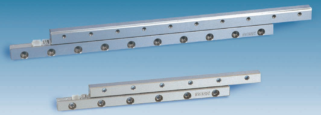

Добавлено: 06 май 2017, 18:33
Карабас
251382.jpg (6263 просмотра) <a class='original' href='./download/file.php?id=110844&mode=view' target=_blank>Загрузить оригинал (42.11 КБ)</a>
А если такие использовать?
Re: Тиски станочные своими руками.
Добавлено: 06 май 2017, 20:04
aegis
Карабас, эти лучше т.к. они будут длинными и момент будут лучше воспринимать. но есть еще одна "бяка" в подобной идее - борьба со стружкой, которая не то чтобы везде в тисках, а вообще везде
Добавлено: 07 май 2017, 03:56
Udjin
А эти направляйки (rosa m/v) весьма интересные.

aegis
Udjin писал(а):А эти направляйки (rosa m/v) весьма интересные.
со стружкой что делать будешь?
Добавлено: 08 май 2017, 12:47
Udjin
А что делают со тружкой на других тиках? Я так мыслю, что её вымывают , выдувают. И в ходе работы и по окончании.
