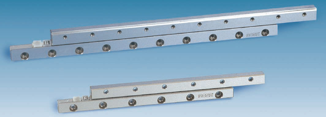

Карабас
Сообщения: 1764
Репутация: 690
Re: Тиски станочные своими руками.
Сообщение Карабас »
251382.jpg (6378 просмотров) <a class='original' href='./download/file.php?id=110844&mode=view' target=_blank>Загрузить оригинал (42.11 КБ)</a>
А если такие использовать?
aegis
Сообщения: 3115
Репутация: 1810
Настоящее имя: Михайло
Сообщение aegis »
Карабас, эти лучше т.к. они будут длинными и момент будут лучше воспринимать. но есть еще одна "бяка" в подобной идее - борьба со стружкой, которая не то чтобы везде в тисках, а вообще везде
нікому нічого не нав'язую.
Udjin
Сообщения: 2072
Репутация: 1248
Сообщение Udjin »
А эти направляйки (rosa m/v) весьма интересные.
http://www.rosa-sistemi.ru/catalogues/mv.pdf

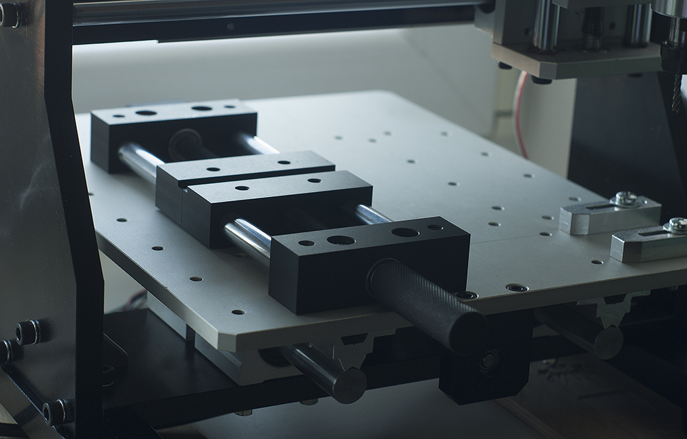

Сообщения: 2893
Еще вариант.
DSC03360.jpg (6300 просмотров) <a class='original' href='./download/file.php?id=110887&mode=view' target=_blank>Загрузить оригинал (395.86 КБ)</a>
Taganrog
Сообщения: 1211
Репутация: 284
Откуда: Брянск
Сообщение Taganrog »
Какие то они висячие. При вертикальной нагрузке в центр прогибаться не будут ?

Udjin писал(а):А эти направляйки (rosa m/v) весьма интересные.
со стружкой что делать будешь?
Udjin
Сообщения: 2072
Репутация: 1248
Сообщение Udjin »
А что делают со тружкой на других тиках? Я так мыслю, что её вымывают , выдувают. И в ходе работы и по окончании.
