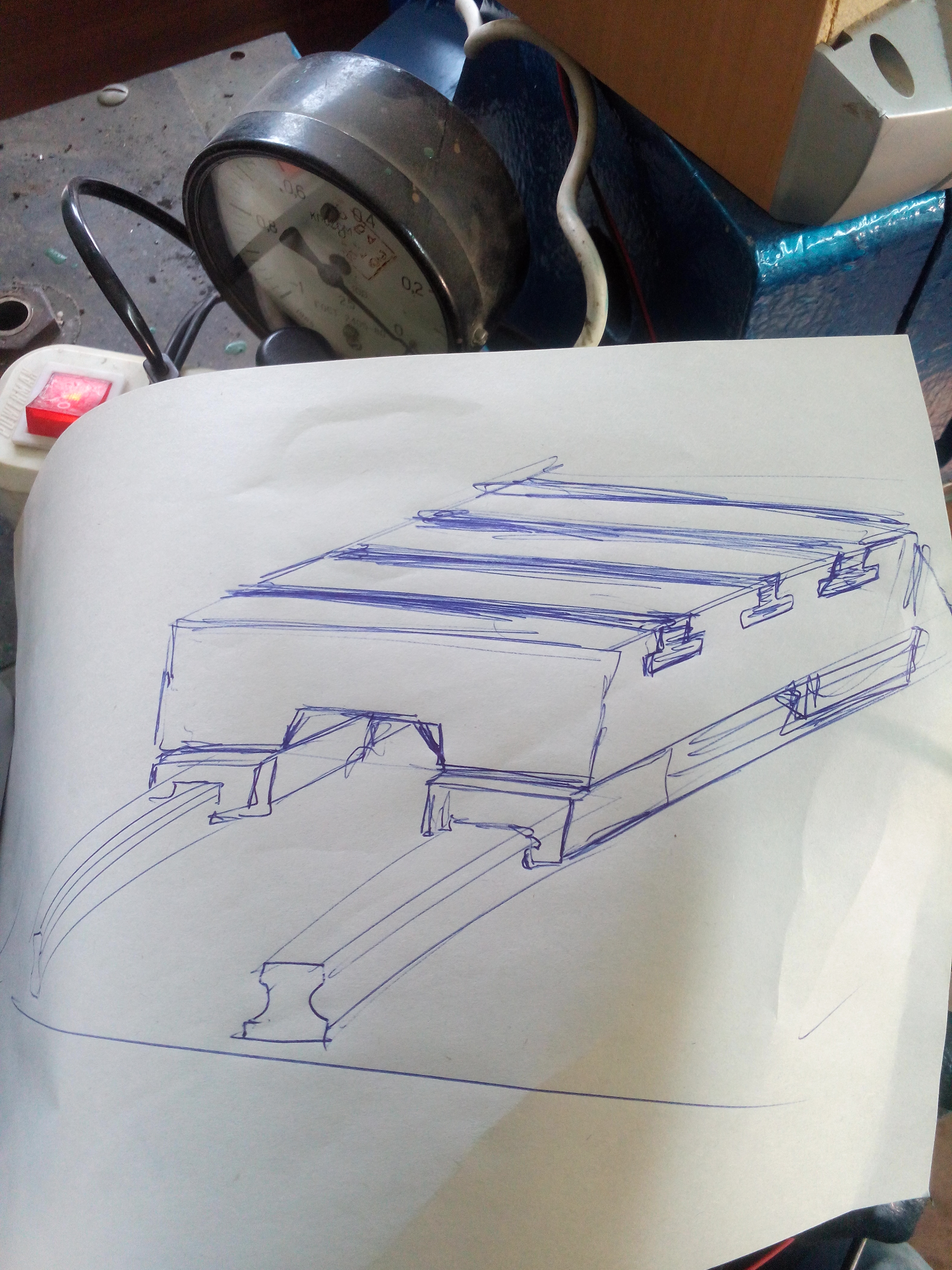

Ну так раз опыта нет может не вводить народ в заблуждение советами распилить стол. Выборку в плите надо делать ровно такую чтобы винт пролазил под стол а вот под гайку делать в столе выборку но только под гайку она будет маленькая и только в середине и не нарушит жесткость стола. Столу важна жесткость на изгиб и распиливать его на всю длинну выборкой нельзя. Я на свой стол даже ребра прикрутил. Выборку в плите тоже ненадо делать на всю ширину поскольку для швп требуется меньше. Похорошему надо обрабатывать по чертежам заказчика поскольку у каждого своя правда и свои загоны ну или хотябы прорисовать плиту со столом чтобы понять где сколько как.

Понимаешь, я наоборот. Говорю что не нужно выбирать в проверочной плите. А на твоих станках она не хватает, потому что столы имеют толщину не больше 4 см. и из дюрали.
Что мешает из 6-7 см делать? Зато и прверочный целый и стол крепкий. Минус лишь в удлинении высоты портала. А чтоб все хорошо сделать, лучше целиком под проект отливать. На своём первом станке убедился. Чем подиумы итд. Нужно делать как у феникса, только без буртиков. На шпиндели 2-3 кВт они не к чему там. А плоскости можно нормально шлифовать. Я поверочную если куплю, только как инструмент использовать.

Уже писали что 70мм стол слишком тяжелый. Нужно выбирать меньшее зло. Народ уже фрезеровал углубления в плитах. На станину нагрузка более распределенная через рельсы и ребра снизу потому вырез под швп ей не навредит небольшой.

Если делать как мой, то там вес не большой. Под 30кг. Это из 40мм стали, если 7ка пусть будет 50 кг. Тоже не очень много... И то не будет если т слот вырезать, карманы итд....
Вес большой булет делать если длинный стол, но в чем его приимущество? Защита направляющих?

Проставеи хороши тем что не нужно тоскать плиту на обработку. Но плохо тем что мне и плиту шлифовали не очень хорошоямы 0,08-0,1мм,) а полосы тоже самое. В итоге наьежало погрешность 0,2мм. И ещё минус, на все эти заморочки рещьбы штифты лишние уходит много времени.
На будущий я планирую как на фото. Для меня это самый оптимальный.
Хорошо если заклеить затянуть эти полосы навсегда. И потом шлифовать. А там уже можно доводить до любой чистоты.

Это на картинке оно типа норм а как сделаеш реальные размеры будет печально.

Коробит будет. После отливки и грубой обработки не обойтись без обжига. Но сделать можно.
