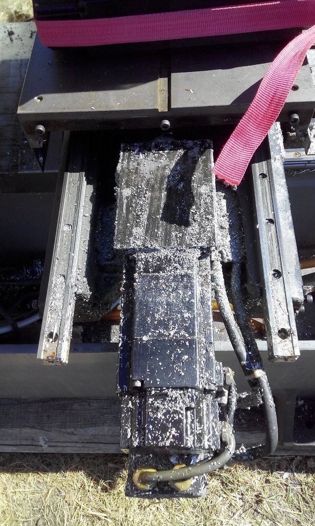

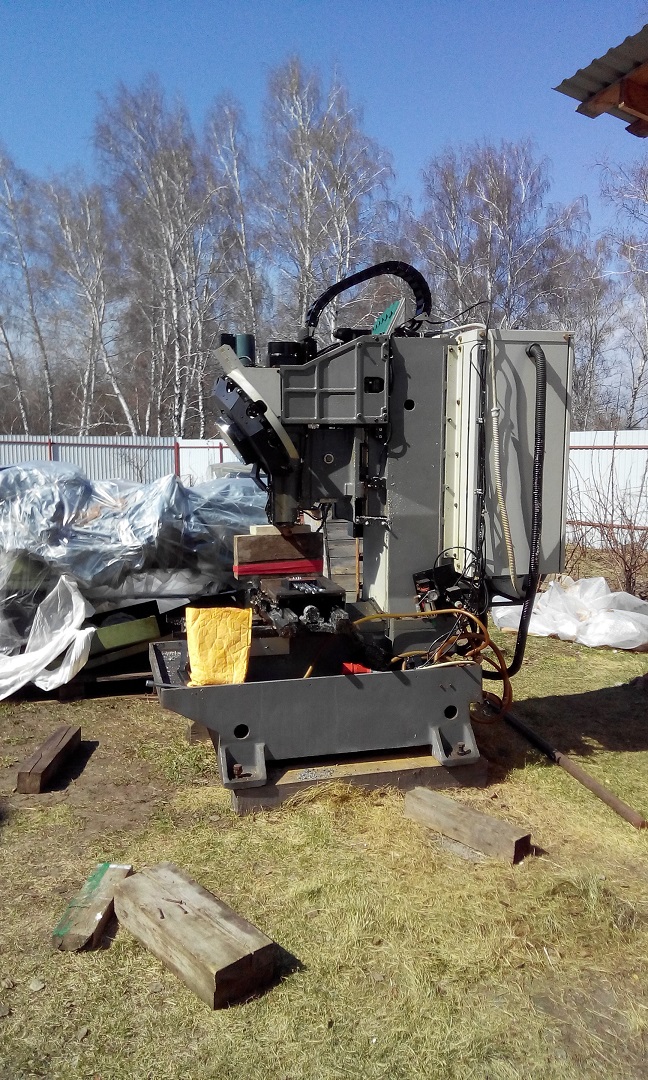

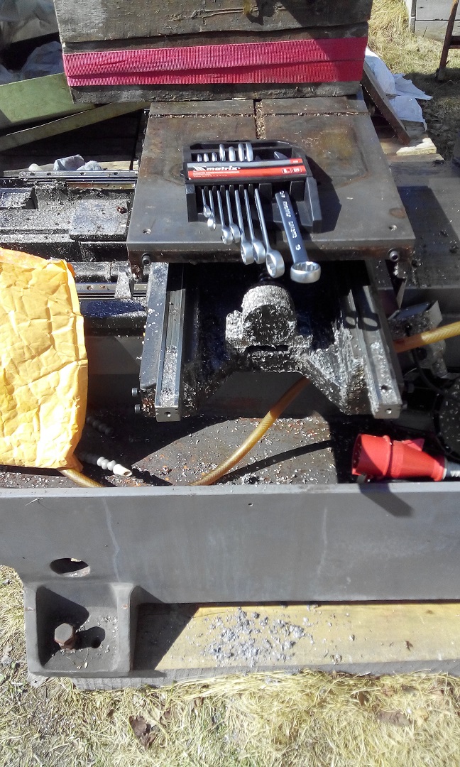

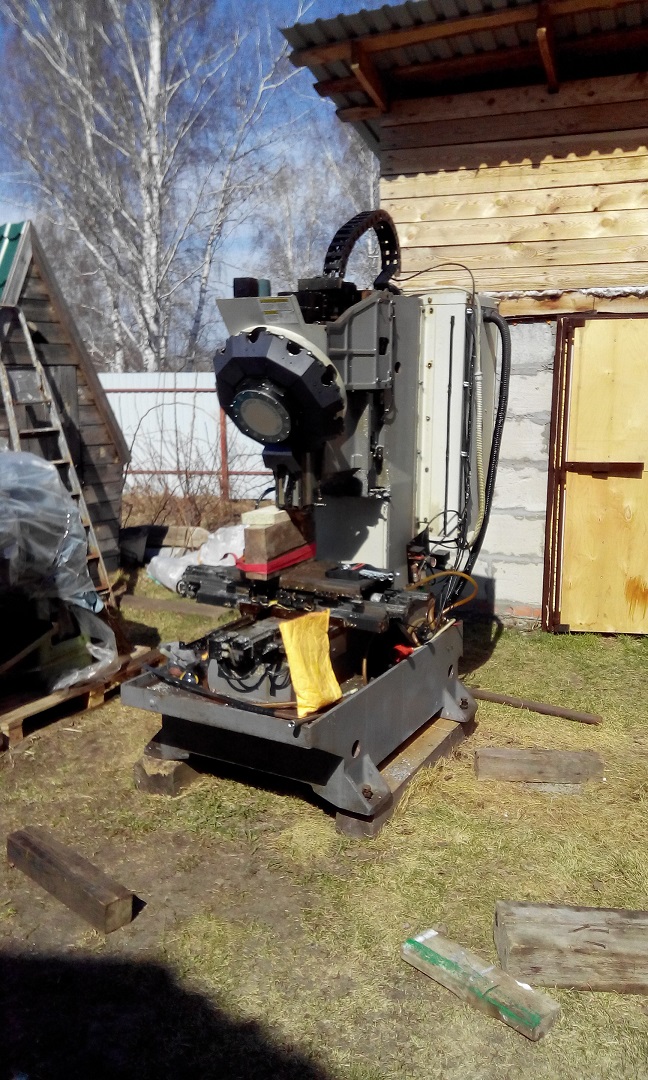

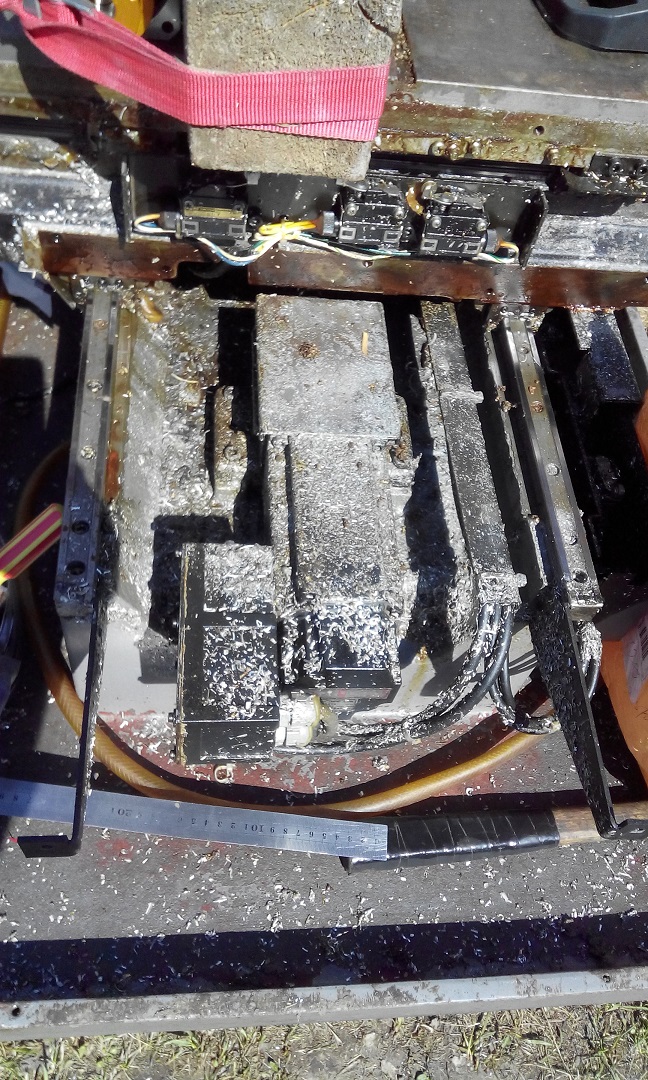

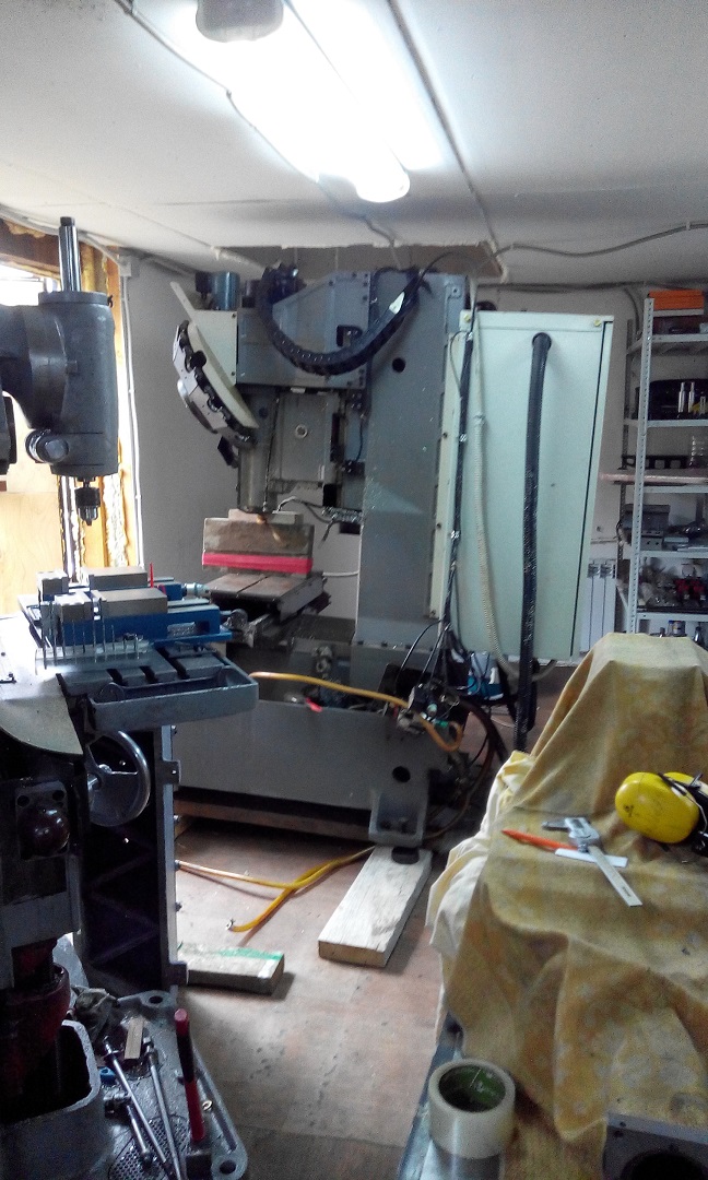

Затащили станок в помещение. Не проходил по высоте, пришлось снять серву на колонне. Стружки под защитой много. Очень пригодились грузовые тележки, которые я сделал.
На колонне направляйки 30мм, на столе 25мм, NSK.

Сколько станок по высоте ? Или какая нужна высота в помещении?
Re: Японец BROTHER TC-229
У твоего ход по зет 250 мм ?

Вроде около 400. Надо документы посмотреть.
Хочу поинтересоваться на всякий случай у сообщества. Если родная стойка начнет выкидывать фортели, какие есть варианты замены электроники? Сервы аналоговые, на автосменщике однофазный движок с датчиком (каким пока не знаю). Звонил в Балтсистем, их стойка обойдется в 200-250 тысяч. Какие еще варианты? Кфлоп + Каналог?

Linux + Mesa еще. Я свой с фанука все же тоже буду модернизировать. Не знаю только когда. Буду делать точно на Linux CNC.
