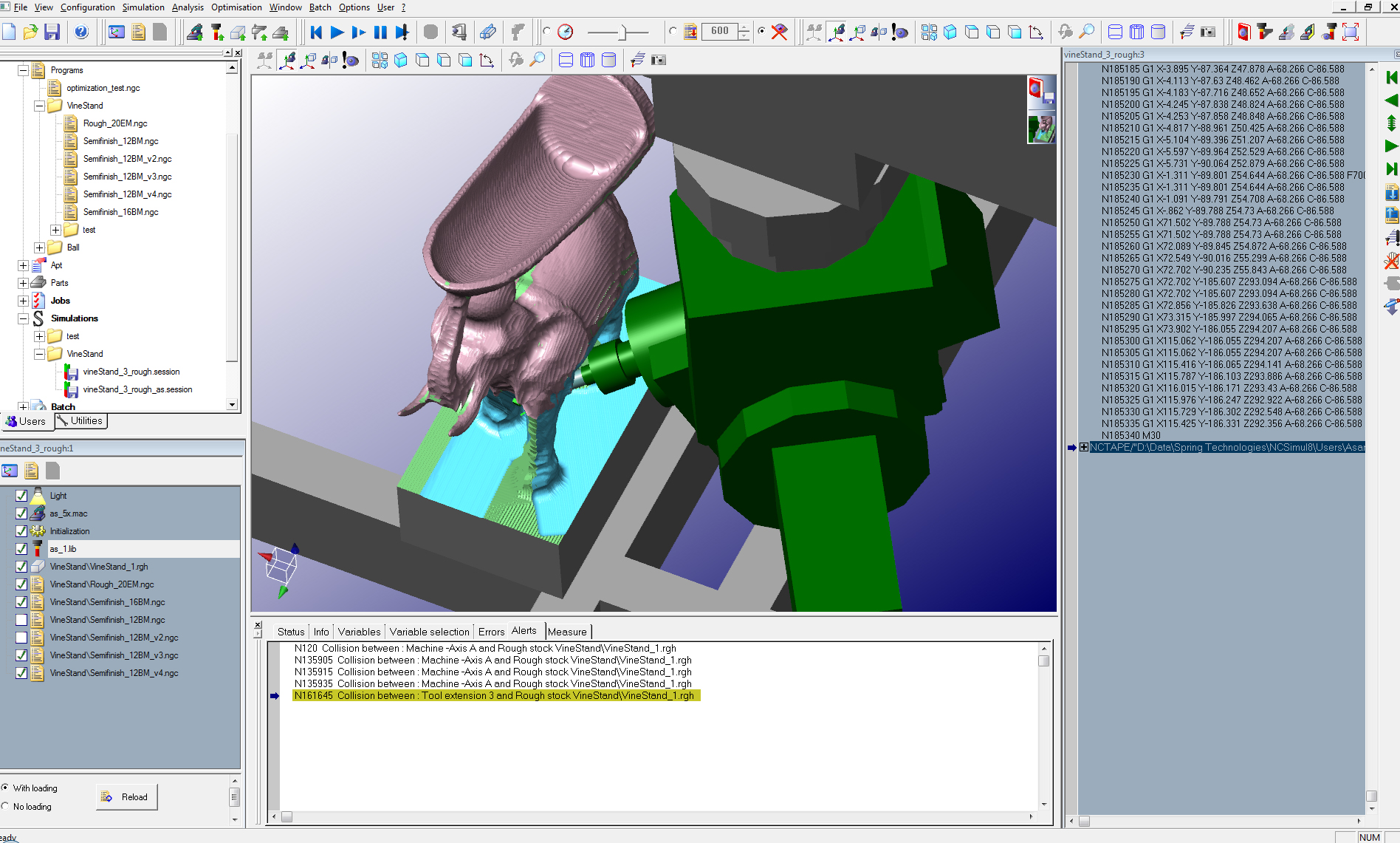

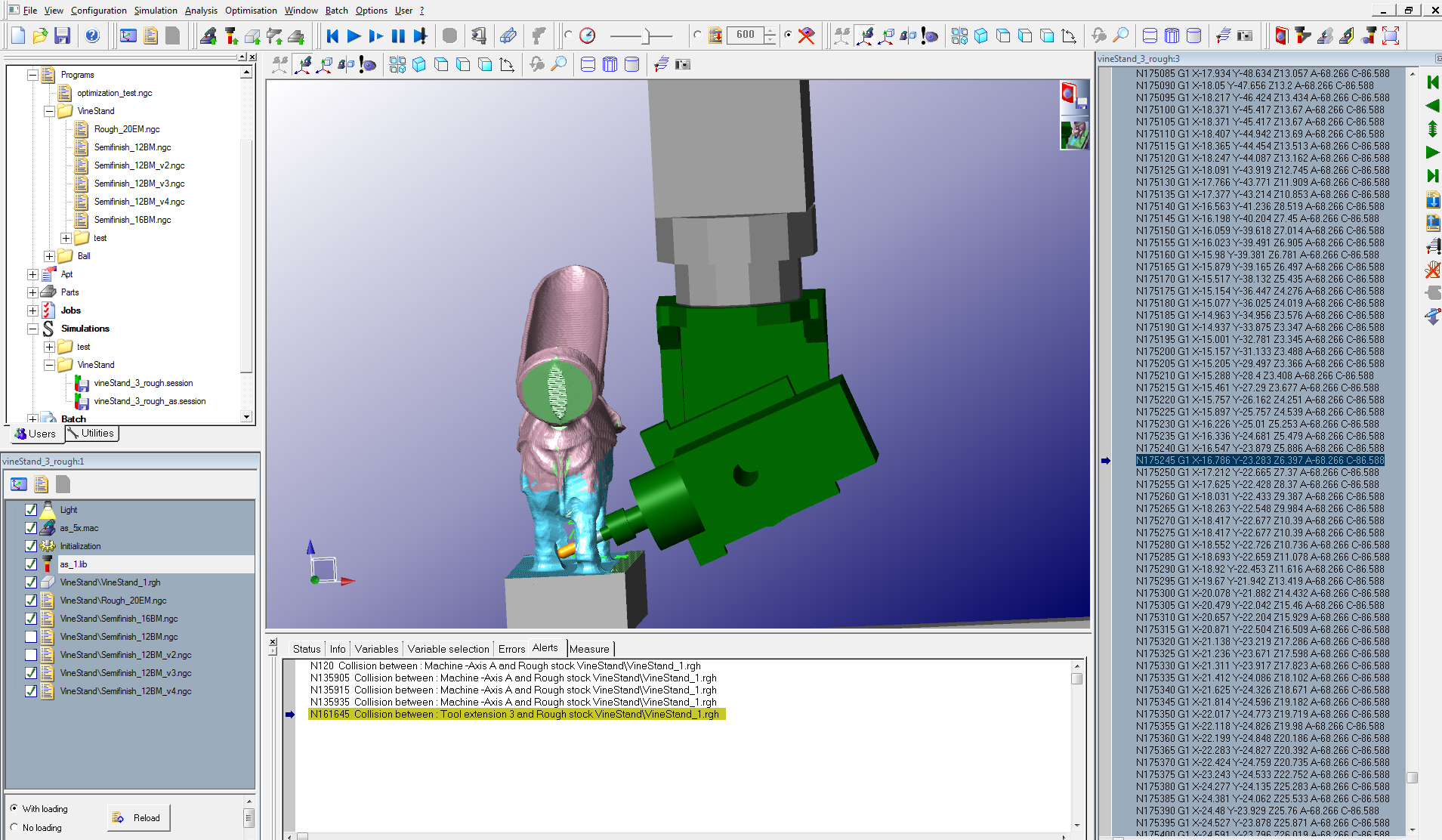

Я могу разработать систему управления для 5-и, 6-и осевого станка
от
1. настройки управляющего ПО (linuxcnc => кинематика => настройка вводов-ввыводов => автоматическое измерение длины инструмента и его корректировка )
2. написание постпроцессора
3. настройка визуальной верефикации (очень важен для 5-и осевого станка, контроль столкновений рабочих органов станка, контроль врезаний и .....)
4. обучение в написание 5-и осевывых программ (powermill, NX)
верификация обработки
IMG_10092015_174351.jpg (5608 просмотров) <a class='original' href='./download/file.php?id=108308&mode=view' target=_blank>Загрузить оригинал (1.32 МБ)</a>
IMG_10092015_174507.jpg (5608 просмотров) <a class='original' href='./download/file.php?id=108309&mode=view' target=_blank>Загрузить оригинал (1.13 МБ)</a>
тестовое вырезания детали
https://youtu.be/Om3Q2_fI_a8?t=7s
PS. Есть практичекий опыт, и знаю все нюансы
мой собраный станочек (видео правдо старое, сейчас все немного по другому)
на этапе сборки
https://www.youtube.com/watch?v=4WyqzdDPHYA
https://www.youtube.com/watch?v=64rzzYFUvys
тест кинематики 6-и осевой XYZ + CB (поворотная голова) + A (поворотный стол)
https://www.youtube.com/watch?v=1JzuyvvDWzc
