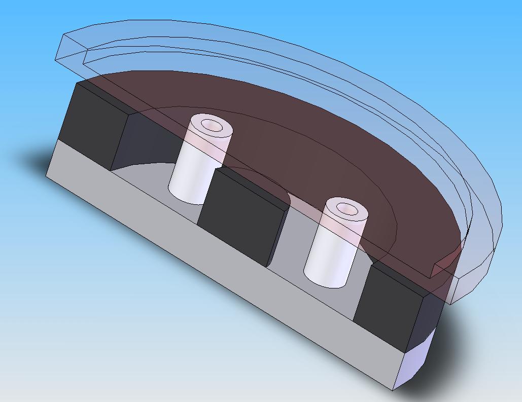

CybSys писал(а):работоспособную установку не колхозя…
Пройдено, осмыслено, выброшено из головы. На Росатоме год назад продавалась Satis850, за 80 тыров отдавали всборе (может еще стоит). Документация вся у людей есть, Оптон с чипмейкера на такой пылит.
ТС, Вы бы лучше на чипе соответствующий раздел покурили месяца два, книжки по тематике почитали, а потом уж и брались за изготовление (оно всё равно не выгодно, посчитали уже). И про магнетрон я Евгения Берлина доставал и, под его "руководством" рисовал магнетрон правильный.
попытка3.JPG (3838 просмотров) <a class='original' href='./download/file.php?id=108584&mode=view' target=_blank>Загрузить оригинал (64.62 КБ)</a>
А потом лично ко мне пришло понимание, что пока не потяну установку. Вовремя остановился считаю :wik:
Re: Установка магнетронного напыления пленок металлов
ZL0 писал(а):И про магнетрон я Евгения Берлина доставал и, под его "руководством" рисовал магнетрон правильный.
Какие знакомые люди, только сегодня с ним общались по телефону :)
ZL0 писал(а):А потом лично ко мне пришло понимание, что пока не потяну установку.
А установка нужна была для каких целей?
