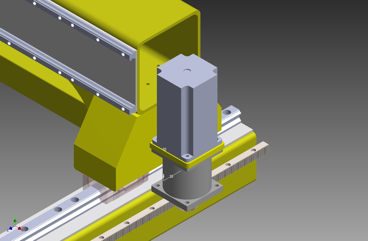

Что-то такое... Стойки из литого алюминия. Труба со стенкой 6мм. Крепление на болты.
Портал.jpg (4037 просмотров) <a class='original' href='./download/file.php?id=106592&mode=view' target=_blank>Загрузить оригинал (212.13 КБ)</a>
arkhnchul
Сообщения: 1754
Репутация: 339
Откуда: москва
Re: Фрезерный по дереву/пластику 2000х1500
Сообщение arkhnchul »
торцы трубы еще заглушите сваркой
Ненужно. Особо ничего не даст. А вот с открытыми провода пихать удобно.

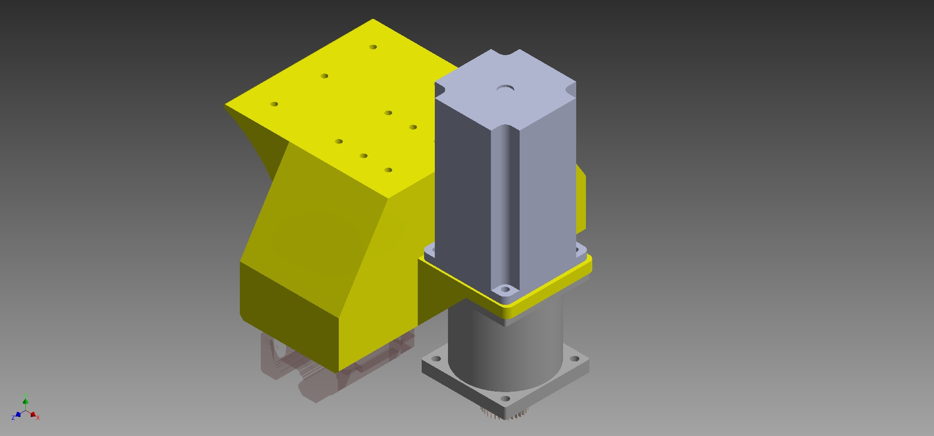

Вот наколдовал со стойкой.
Она из цельного литого Al. Где плавить/отливать/обрабатывать. Есть. крепление движка и редуктора тоже является частью данной конструкции. Вес примерно 8,5-9 кг будет.
Стойка.jpg (3852 просмотра) <a class='original' href='./download/file.php?id=107448&mode=view' target=_blank>Загрузить оригинал (276.26 КБ)</a>

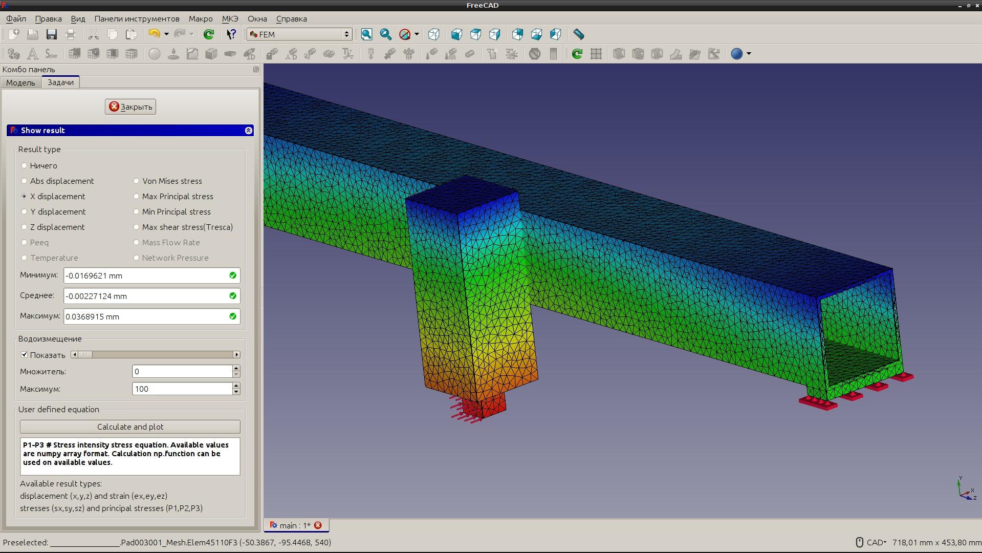

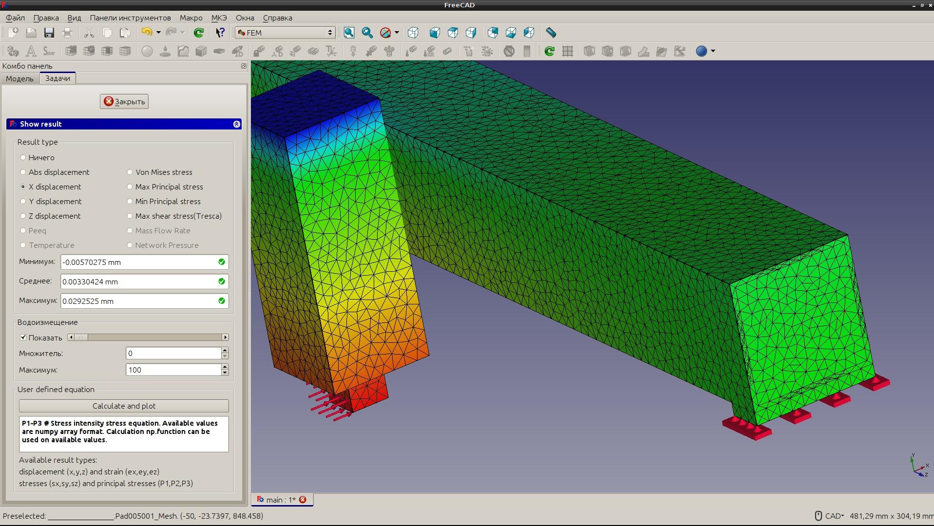

про торцы подумайте все-таки. Чисто прикидка по-быстрому:
2017-03-29_15_28_32.jpg (3838 просмотров) <a class='original' href='./download/file.php?id=107469&mode=view' target=_blank>Загрузить оригинал (376.09 КБ)</a>
2017-03-29_15_32_09.jpg (3838 просмотров) <a class='original' href='./download/file.php?id=107470&mode=view' target=_blank>Загрузить оригинал (305.41 КБ)</a>
svarog05
Сообщения: 17
Зарегистрирован: 20 мар 2017, 11:29
Настоящее имя: Леонид
Откуда: г. Новосибирск
Сообщение svarog05 »
arkhnchul писал(а):про торцы подумайте все-таки. Чисто прикидка по-быстрому:
Я понял для чего). Добавит жёсткости на концах. Скручивать меньше будет.
Я вот подумал... у опор в месте где движки крепятся, нужно ещё рёбра жёсткости добавить :thinking:

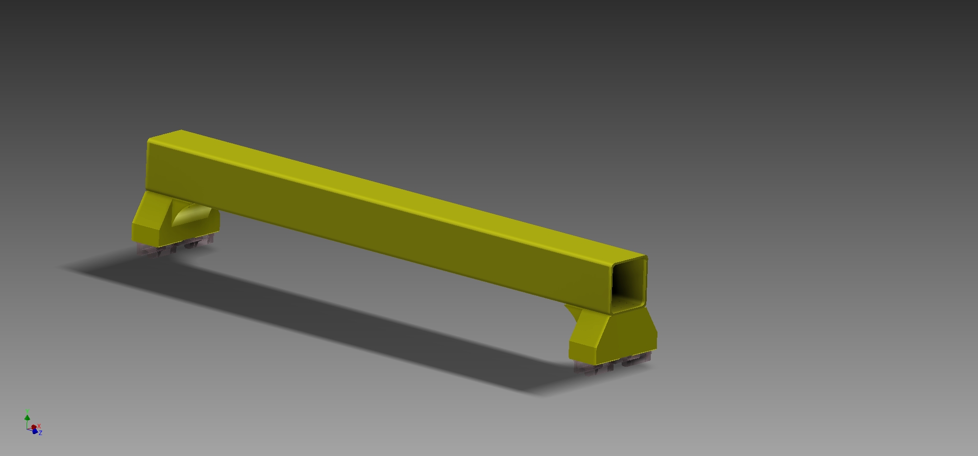

Вот конечный вариант
Стойка.jpg (3820 просмотров) <a class='original' href='./download/file.php?id=107495&mode=view' target=_blank>Загрузить оригинал (223.63 КБ)</a>
