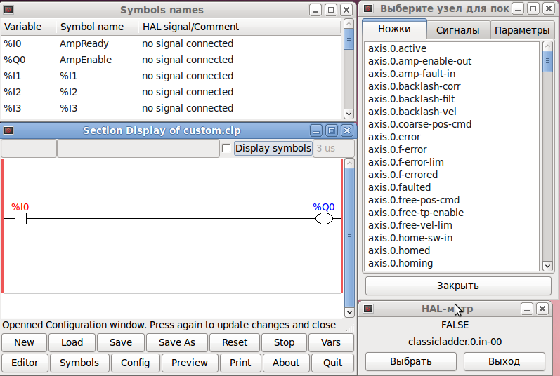

По classic ladder вопрос
1) Рисую схему ----|%I1|-------------|%Q1|-----,
2) открываю Symbols.
3) В поле variable пишу %I1 и %Q1,
4) В поле Symbol name пишу Amp_ready и Amp_Enbl. Имя переменной, я так понимаю задается любое.
6) в hal есть loadusr classicladder --nogui custom.clp
7) перезагружаю на всякий случай axis и открываю там hal-метр.
Я правильно понимаю, что на вкладке ножки должны появиться пины ladder'а и у двух из них должны быть имена Amp_ready и Amp_Enbl?
Или что-то я не так делаю?
1.png (3814 просмотров) <a class='original' href='./download/file.php?id=3675&mode=view' target=_blank>Загрузить оригинал (93.29 КБ)</a>
:bender:
Re: Модернизация фрезерного 6Р13Ф3-01
Lexxa писал(а):Как ladder редактор запускать отдельно от pncconf.
наверное так можно:
halrun loadusr classicladder custom.clp
Lexxa писал(а):Кстати, я там косяк заметил) При выставлении конечников можно два раза выбрать МАКСИМУМ Y и нет максумум Х.Выбирая разные Максимы Y в .hal имеется
Не совсем понял, в чем косяк?
Lexxa писал(а):Я правильно понимаю, что на вкладке ножки должны появиться пины ladder'а и у двух из них должны быть имена Amp_ready и Amp_Enbl? Или что-то я не так делаю?
Нет, скорее всего они будут типа того, как на твоей картинке: classicladder.o.in-00
Lexxa писал(а):6) в hal есть loadusr classicladder --nogui custom.clp
Если уберешь --nogui, то при запуске emc2 будет запускаться редактор classic ladder, в котором можно на живую менять схему, плюс к этому в нем отображаются активные сигналы и куда они доходят. Это может быть очень удобно при настройке. Только не забывай, что все это может быть подключено к реальному станку :).

а как же мне узнать какой из classicladder.0.in-00 мне нужен?
Там есть еще classicladder.0.s32in-00 и classicladder.0.floatin-00
или переменным типа %Ix соответствует classicladder.0.in-0x?
тогда как работать с classicladder.0.s32in-00 и classicladder.0.floatin-00
:bender:
s32 - signed integer = целое число - туда можно направлять пины s32, например, номер инструмента
float - действительное число, туда можно отправлять пины float, например скорость или скорость шпинделя.
classicladder.0.in-N IN bit
Эти сигналы отображаются на переменные %INNN в classicladder
classicladder.0.out-N OUT bit
На эти битовые пины отображаются на переменные вывода %QnNN из classicladder
classicladder.0.in-N IN s32
Эти пины отображаются на переменные %IWNNN в classicladder
classicladder.0.out-N OUT s32
На эти численные пины отображаются на переменные вывода %QWNNN из classicladder

Спустя час. Пофиг как он называется. xenable, yenable и zenable скорее всего появляются после нажатия кнопки Включить станок в Axis.
В общем получается такая схема включения приводов:
E-stop-out -|amp_RD|-----|xenable|-----|yenable|----|zenable|-----(amp_enable)
Если я правильно разобрался в net и classicladder то в custom.hal я прописываю связи,
net a_e_0 classicladder.0.in-00 <= estop-out
net a_e_1 classicladder.0.in-01 <= xenable
net a_e_2 classicladder.0.in-02 <= yenable
net a_e_3 classicladder.0.in-03 <= zenable
net a_e_4 classicladder.0.in-04 <= amp_RD
net a_e_out classicladder.0.out.00 => amp_enable
при том что в основной.hal у меня есть
# --- Включить приводы ---
setp    hm2_5i20.0.gpio.045.is_output true
net amp_enable     =>  hm2_5i20.0.gpio.045.out
# --- Готовность привода ---
net amp_RD     <=  hm2_5i20.0.gpio.033.in
Правильно?

Тогда схема будет простой. Заводим пины axis.N.amp-enable-out OUT bit и axis.N.amp-fault-in IN bit к выводам сервы и все. Если есть пин готовности сервы, то его подключаем к fault с инвертом.

xenable, yenable, zenable - прграммные сигналы.
amp_enable - аппаратный.
Последовательность включения приводов такая должна быть
Включаем станок на шкафу электроавтоматики.
Как только включился шкаф электроавтоматики приводы сами вырабатывают сигнал готовности, в случае, если на них никакой аварии не было (там есть куча всяки защит).
Как только мы в Axis сбрасываем АВОСТ мы получаем возможность включить приводы.
Приводы мы имеем право включать только если они готовы.
Итак, если нет никаких аварий, если снят сигнал АВОСТ и нажата кнопка включить станок F2, то только в этом случае включаются привода.
Аварийные отключения в этом случае произойдут автоматически в случае аварии на приводах, нажатия E-stop ну или выключения станка по F2.
:bender:
