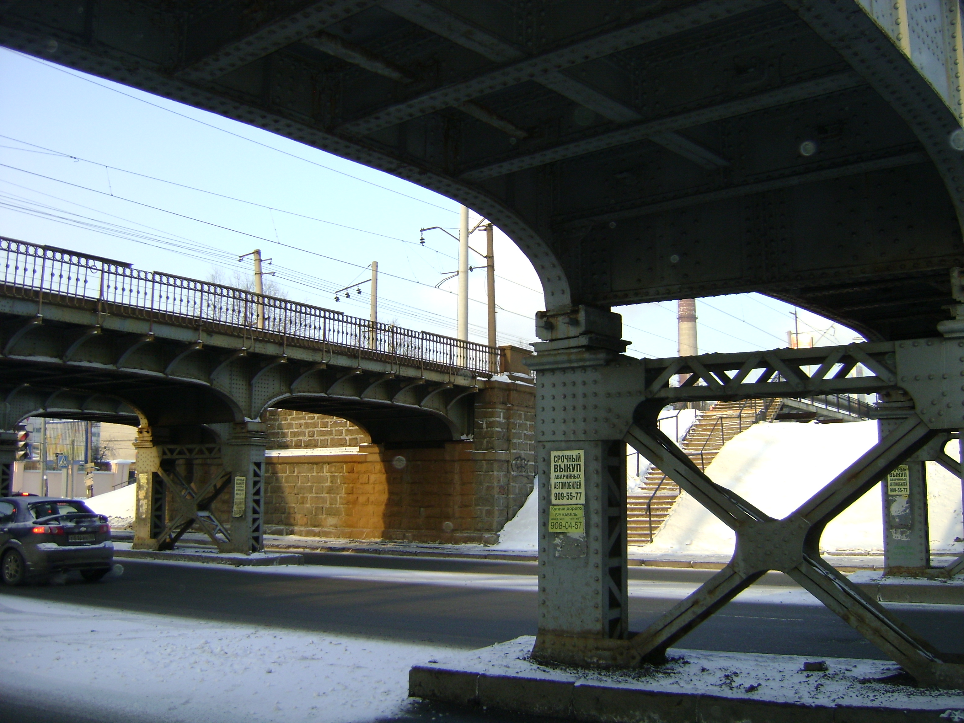

Профиль сам по себе не шибко ровный. А после транспортировки и складирования может ещё хуже стать..
Если уж разорились на рельсы/ШВП и опоры, то добавьте денег на алюминиевый профиль и сделайте этот проект - http://www.cnc-club.ru/forum/viewtopic. ... 99#p314499 (если, конечно, поле устраивает).
П.С. Частенько в Питере проезжаю мимо старых железнодорожных мостов. Как посмотрел на Ваш станок, сразу почему-то эти мосты вспомнились. :) Только у Вас болты, а не заклёпки.

Доброго дня. Трубы станины которые под направляющие будут фрезероваться и шлифоваться. Само собой что рельса будет притягиваться к обработанной поверхности. Станочный алюминиевый профиль конечно сразу ровный в купленном варианте. Но:
1. Обладает меньшей жесткостью чем стальной прокат большого сечения. (Момент инерции ниже и модуль упругости материала тоже), при адекватном соотношении цены и размеров профилей.
2. Идея в создании стабильной станины за счет фрикционного соединения. Куда остальную часть станины привинтить? К хлимпкому пазу в один ряд?
Я рассматривал станочный профиль но все таки его плюсы в точности и удобном монтаже. А вот минусы перечисленные выше меня и отвели от его использования.
А идея примерно такая как и в мостах)
