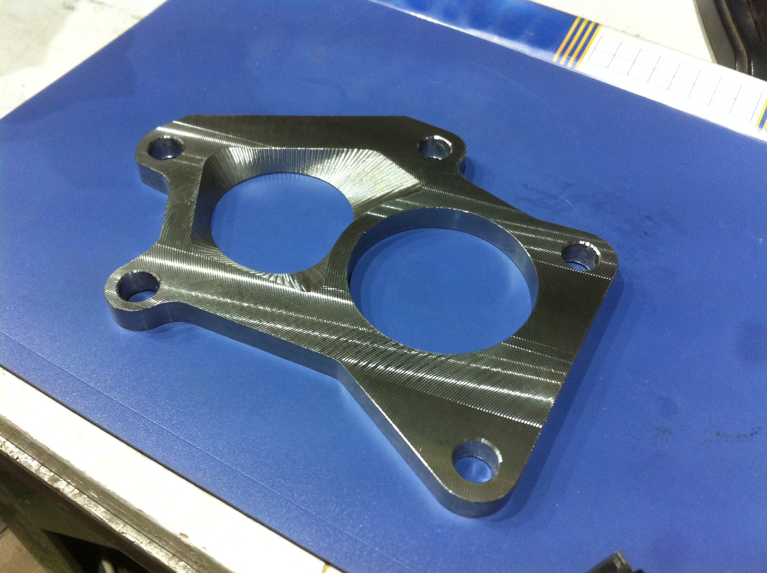

У меня такой получился.
Только это не безконсольный все-таки, у безконсольного стол вверх - вниз ходи. А колонна и консоль единое целое.

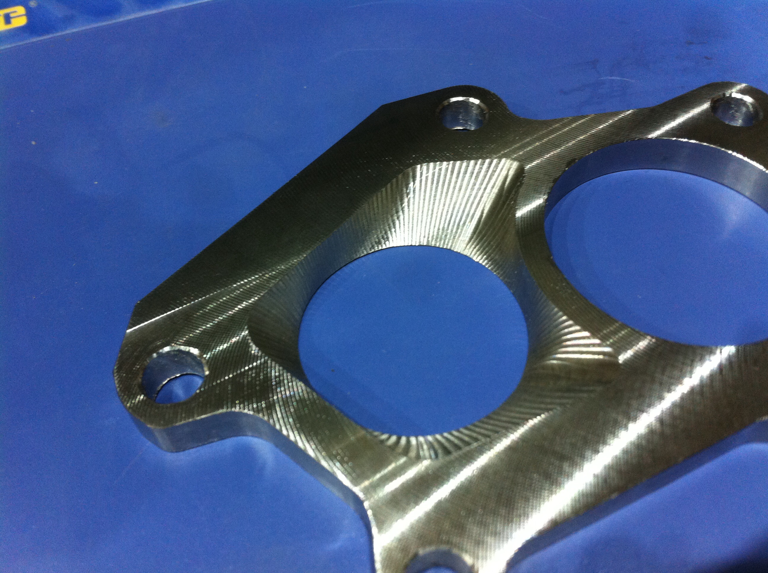

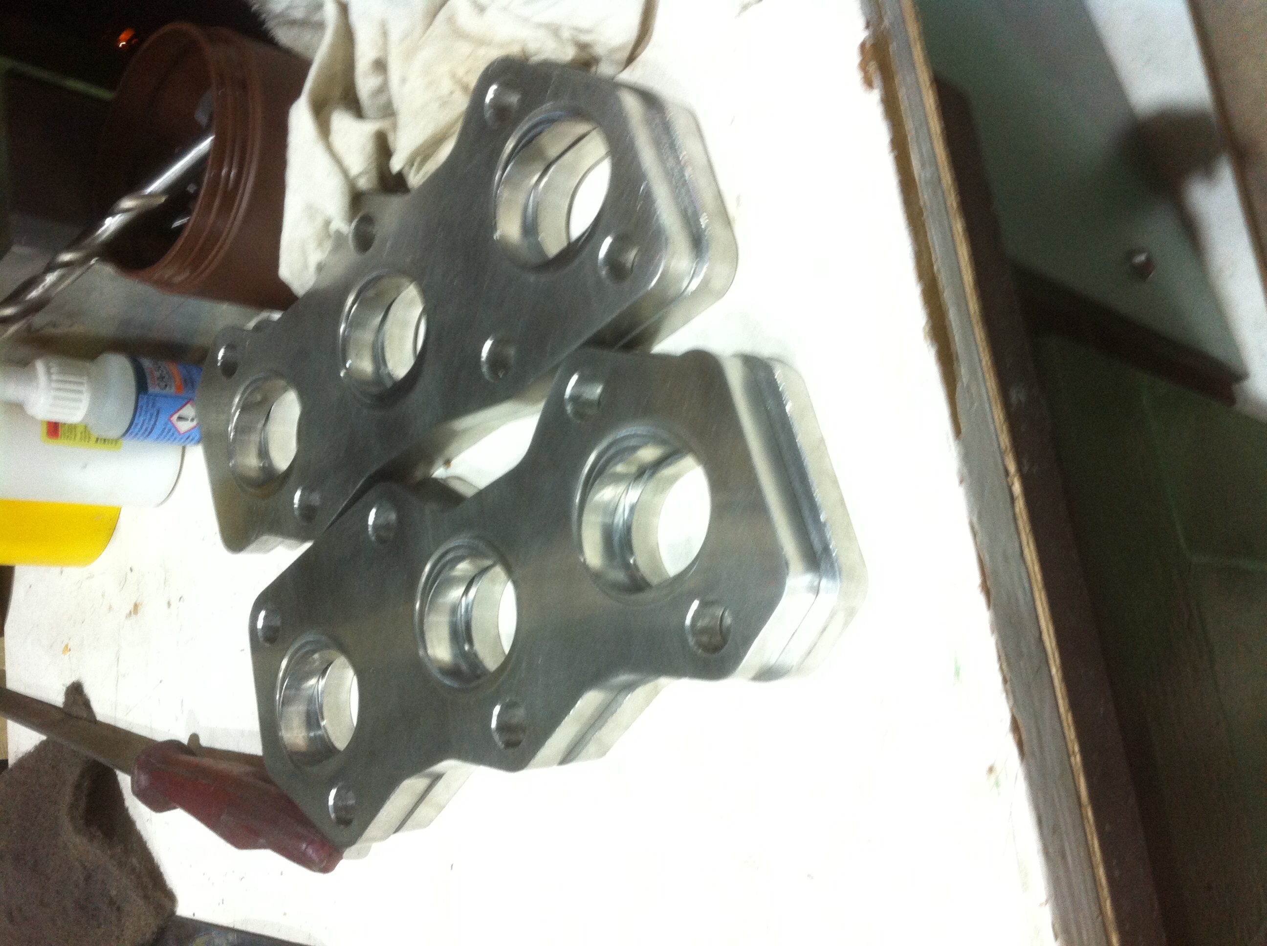

12х19н10т
Регулярно пилю такие фланцы, на потоке почти.

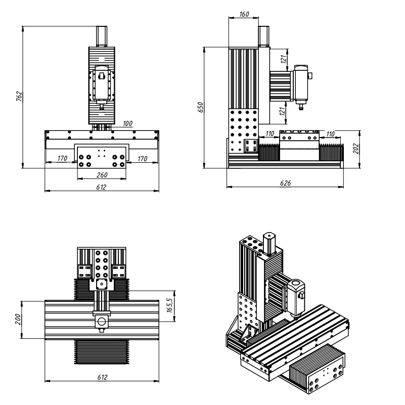

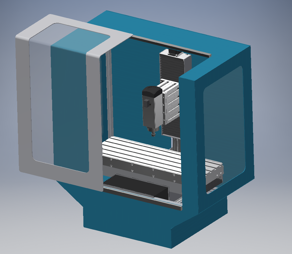

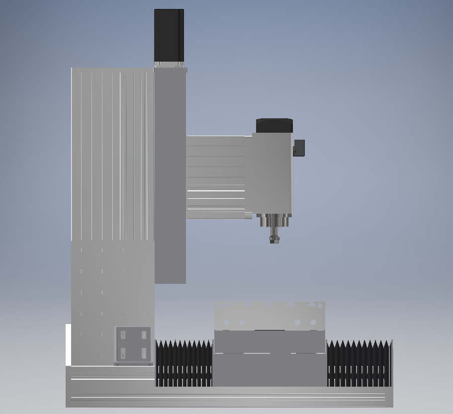

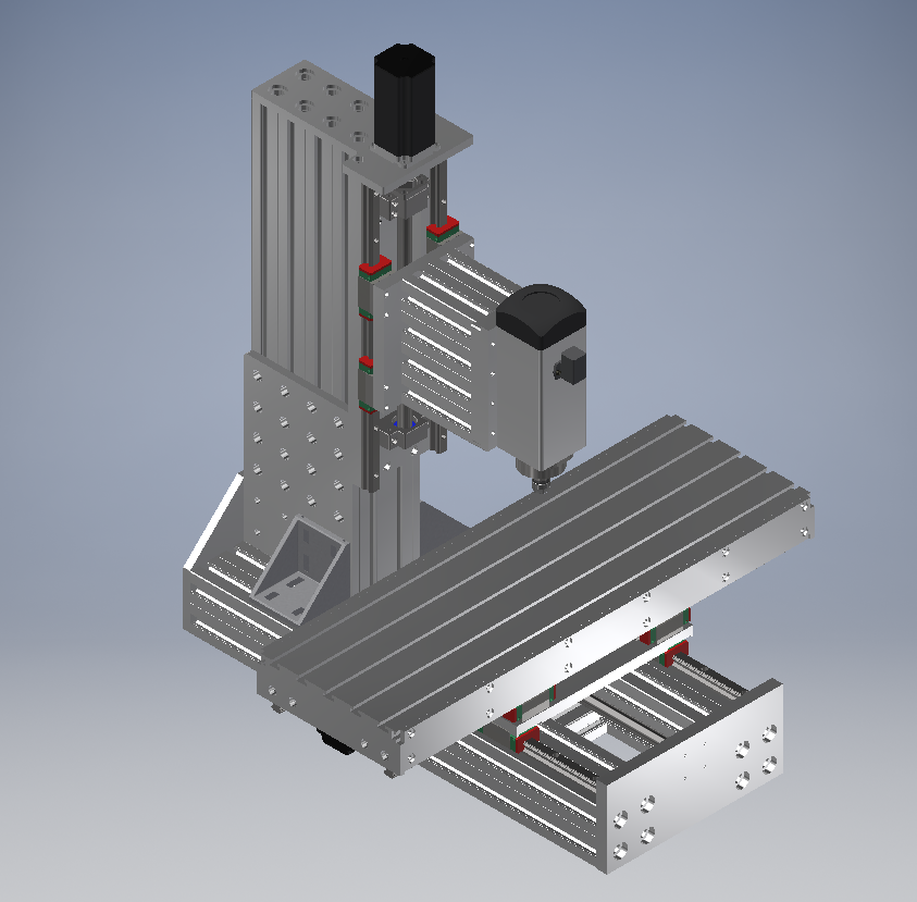

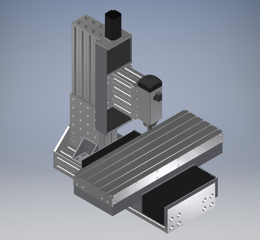

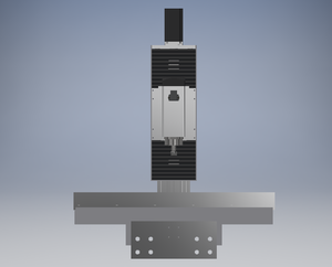

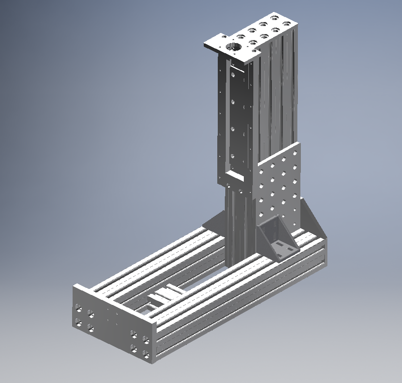

Сгрёб все отзывы в кучу, сделал правки. Получился более мясистый за счёт профиля, но меньше фрезеровки, это плюс, конечно) С защитой особо ничего не придумаешь, придется гофру ставить, хотя, металлическая вроде получше бы зашла, но не с моим бюджетом, так что спасибо!
Вот, кстати, вопрос: есть большая разница между столом в первом варианте и в этом? Может, есть причины, по которым не стоит делать так?

Возьмите сверлильник 2м112 за основу.
Стоит не дорого https://www.avito.ru/sverdlovskaya_obla ... _708929149
Я свой вообще за 4000 взял.
120 кг чугуна и поверхности шабрены
Думал себе сделать,но как свершилась он мне нужней

Если будет СОЖ, треба корыто.
