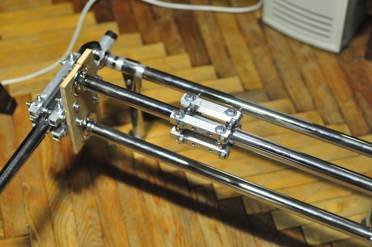

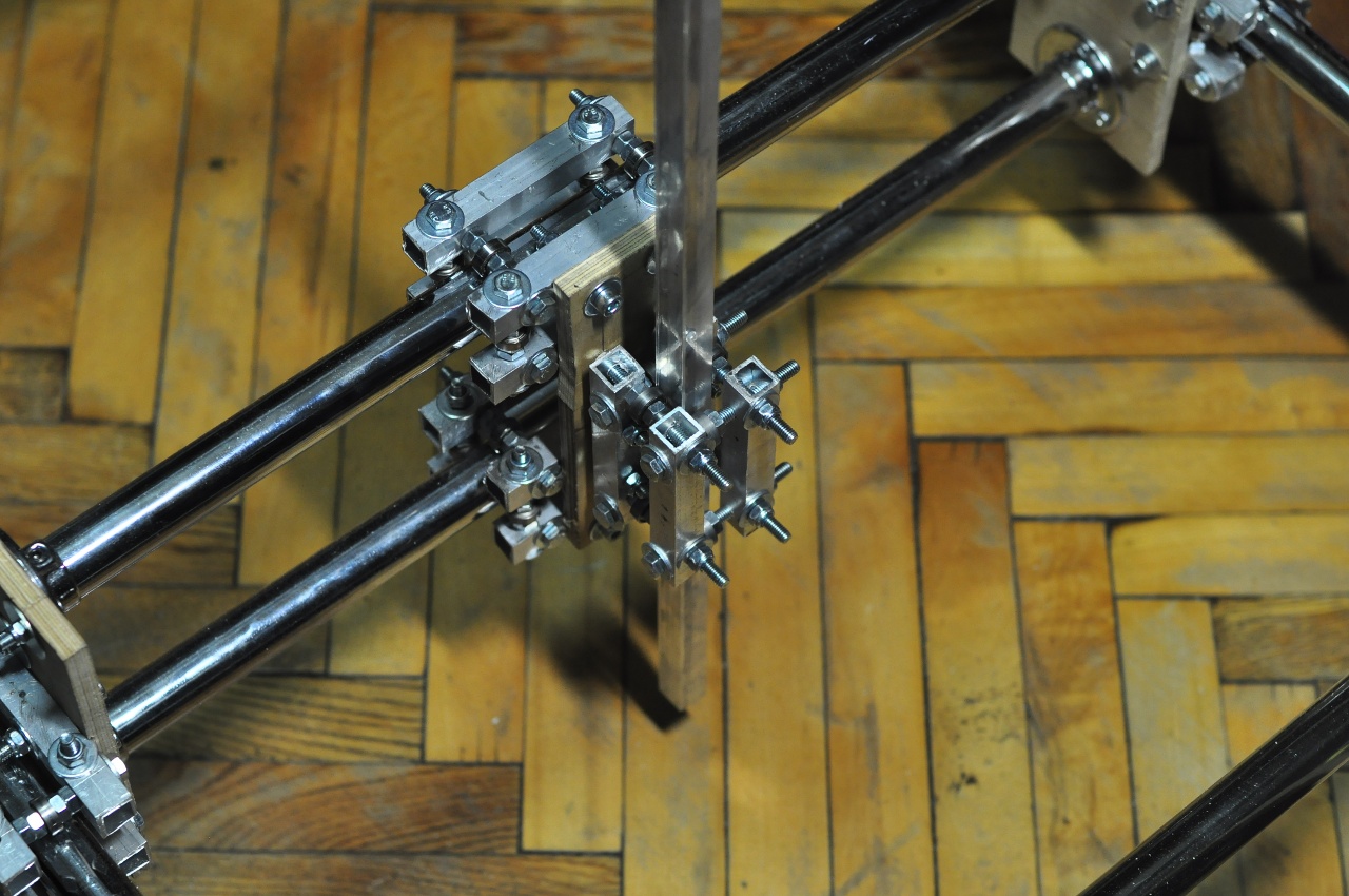

Сегодня собрал каретку оси Y и каретку оси Z. В сущности, каретки по оси Y и Z такие же как и по оси X, только чуть по короче. Не знаю, почему я сделал их короче. Наверное, потому, что думаю, что на них будут меньше нагрузки.

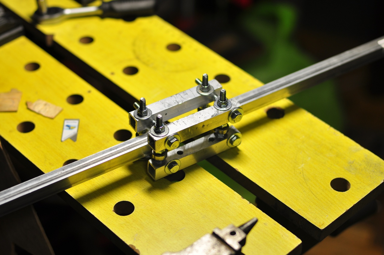

По оси Z решил поставить только одну каретку, и взять вместо круглой трубы квадратный алюминиевый профиль. Т.к. труба зажата в подшипники с четырех сторон, то решается проблема осевого вращения. И заметно облегчается и упрощается конструкция. Правда как я уже писал, на алюминии могут быстро прокататься дорожки и появиться люфты. По крайней мере, доля правды в этом есть. На фото уже видны дорожки, хотя я гонял каретку не более 10-15 раз. Однако, это может объясняться либо чрезмерным преднатягом каретки, либо неровностью профиля. В любом из этих случаев, дорожки должны прокататься до определенного предела и на нем остановиться. Надеюсь, так все и будет :).
Вот фото каретки оси Z на самой оси:
ось Z самодельного раскладчика с чпу.JPG (7130 просмотров) <a class='original' href='./download/file.php?id=1041&mode=view' target=_blank>Загрузить оригинал (279.25 КБ)</a>
И фото каретки оси Y:
каретка оси Y самодельного чпу раскладчика.JPG (7130 просмотров) <a class='original' href='./download/file.php?id=1042&mode=view' target=_blank>Загрузить оригинал (349.7 КБ)</a>

Re: Самодельный ЧПУ раскладчик
Нет, не заливал, труба достаточно жесткая, из них делают торговые прилавки и стеллажи. Я видел, как на таких трубах был сделан стеллаж для литых дисков, а они далеко не легкие.
Я пробовал опираться на центр трубы прогиба заметно не было. Нужно попробовать это замерить в цифрах.
Поставил под середину трубы индикатор. При нажатии сильном на середину трубы труба опускается на 0,50 мм, при нажатии на трубу в районе опоры - на 0,30мм. Т.е. труба прогибается на 0,2мм. При снятии нагрузки труба возвращается в прежнее положение.

root можно к тебе такой вопрос по твоей конструкции: у тебя подшипники крутятся когда перемещаются по трубке или просто скользят?
Конечно крутятся, зачем бы они были тогда нужны ;).
Тут главное было, чтобы гайка или шайба не задевали внешнюю часть подшипника.

Сообщение avik »
а что за подшипники какие номера ?просто почему возник вопрос у мя конструкция из алюминиевого квадрата и под нагрузкой подшипника просто скользят по поверхности тем самым дорожки нарезая а у тя как бы хромированые трубки и тут скольжение больше потому и вопрос возник
Номера точно не помню, но размеры такие: внешний диаметр 15мм, внутренний 6мм, толщина 6мм. Если затягивать просто гайкой, то вроде ничего не цепляет, но если затягивались с шайбой, то шайба иногда прогибалась и цепляла подшипник.
Посмотри, просто ли подшипники прокручиваются, и прижимаются ли они к самой трубе. По идее, трение качения гораздо ниже трения скольжения => подшипники должны крутиться, если им ничего не мешает :).

Вот приделал третью ось. Все крепится на куске фанеры 10мм.
Подергал руками туда-сюда вроде ездит, вроде люфтов нет... Но мне показалось, что туговато идет, боюсь, что маленькие движки на ременной передаче могут не потянуть. Хотя, может я перестраховываюсь, и в крайнем случае можно будет потом винты слегка ослабить и будет легче ходить.
Эх, где бы найти динамометр, чтобы измерить усилие.

че сильно тяжело идет? поищи в магазах весы типа безмен, я видел как то такие на 3 килограмма и у них шкала была чето около 100 грамм, может поможет?
