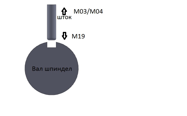

sergey_s писал(а):Асинхронный двигатель с частотником в позицию повернется, но держать ее придется тормозом. Или нужен хороший (и дорогой) частотник.
sergey_s,простите , но зачем ищите помощ а не раз не сказали какой привод ELL и какой двигатель он крутит .
посмотрите ELL можте узнат ваш : http://www.ell-bg.com/products.php?site ... bg&cathid=
Потом что за плата у вас на PCI ?
Ориентация шпинделя всегда ( на ЧПУ ) делается командой М19 .Задат команда одна вещ , ее вьйполнение другое ;)
Я знаю несколько способов вьйполнения М19 .
1.Привод с постояннотоковой двигатель , без енкодер .
в коробка передач смонтирован електромагнитной шток перпендикулярно на вал шпинделя.
На вал шпинделя ест канал (похож на шпоночной ) с шириной диаметр штока .
При команда М19 привод вращает медлено вал шпинделя с уменшеной момент , в то время шток
вьйбросан к вал и трется о его до совпадение с канала ,при совпадение шток влазит в канал и датчик регистрирует ето
и система знает что шпиндель фиксирован и ориентирован и снимает вращение.При команда вращения, електромагнит
убирает шток и вал можно крутит.
Orient_Fix.jpg (6028 просмотров) <a class='original' href='./download/file.php?id=104446&mode=view' target=_blank>Загрузить оригинал (21.32 КБ)</a>
2.Привод с постояннотоковой двигатель , с енкодер
ето система о чем вам говорил nkp, она может имет тоже електромагнитной шток ...
3.Поворотная ос ....
Ехеее , наверно и много другие , но если не знаете какой у вас привод , бросьте ето (шутка) ;) :hehehe:

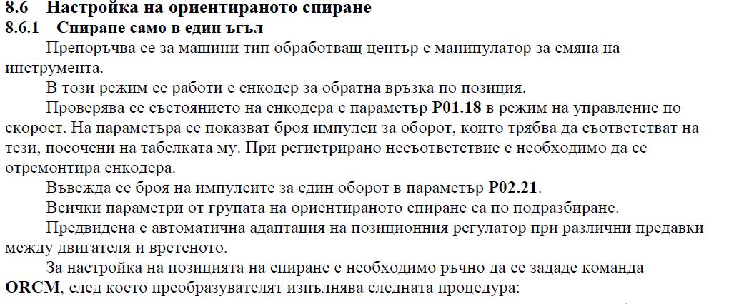

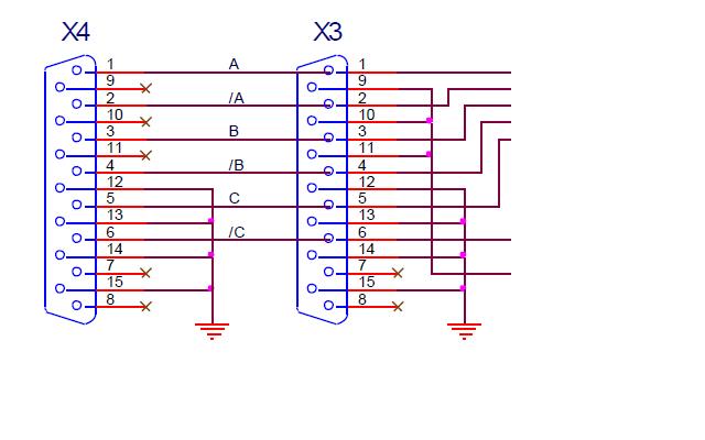

sergey_s писал(а): У меня есть инструкция
Вооооооооооооо , об етом говорил .Ради интереса скачал инструкция и посмотрел.
Все что вам надо там ест .Енкодер входит на Х3 и от Х4 к Linuxcnc
Encoder.JPG (5998 просмотров) <a class='original' href='./download/file.php?id=104458&mode=view' target=_blank>Загрузить оригинал (30.48 КБ)</a>
Потом по инструкции ......:
ORCM.JPG (5998 просмотров) <a class='original' href='./download/file.php?id=104459&mode=view' target=_blank>Загрузить оригинал (106.84 КБ)</a>
А в Linuxcnc введите команда М19 . :)
