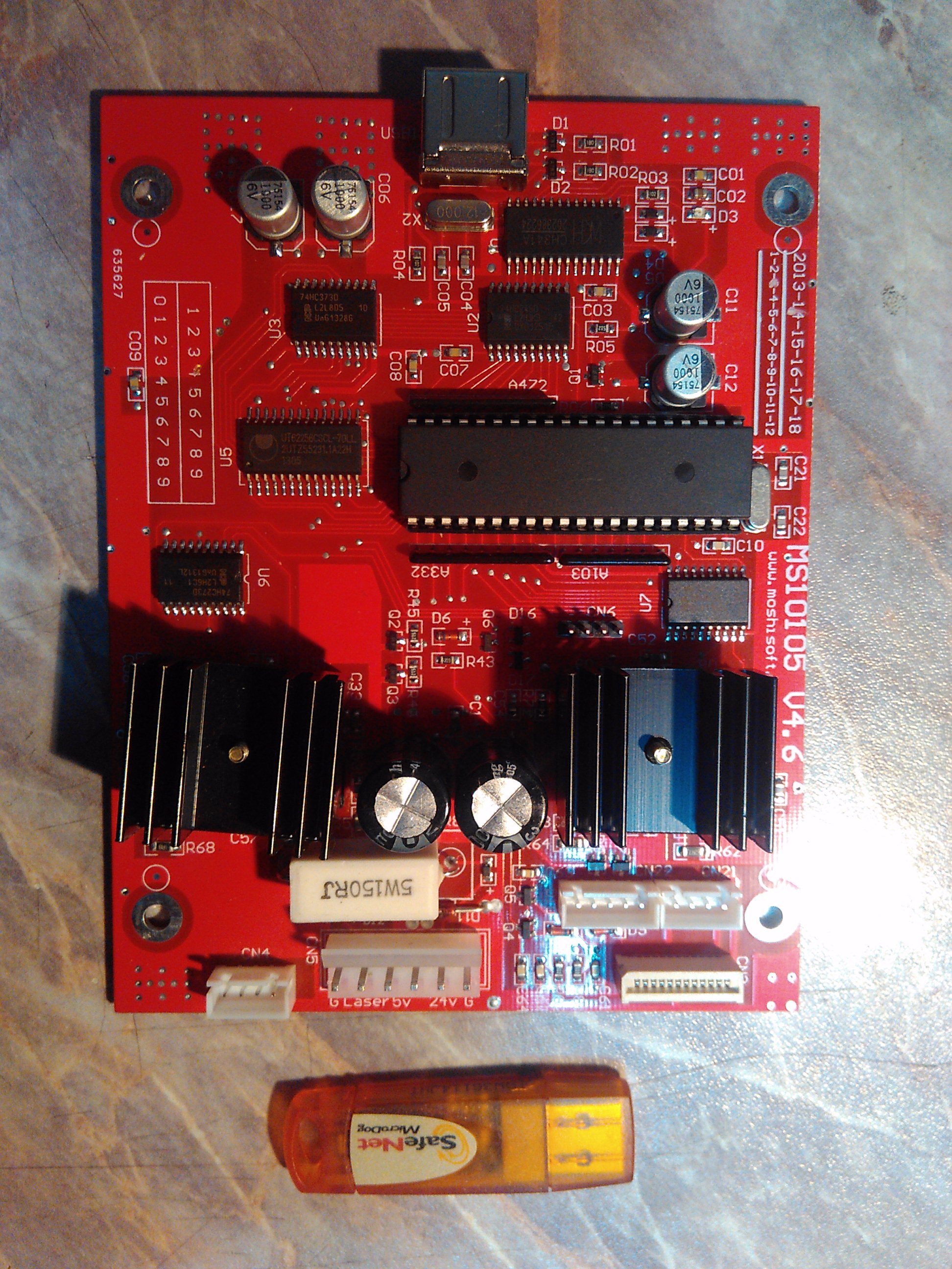

Кстати, китайские бюджетные гравёры комплектуются двумя видами контроллеров : Lihuiyu и Moshidraw. Оба контроллера абсолютно совместимы по разьёмам питания/шлейфа концевиков и т.д., можно запросто перетыкать один на другой, софт естественно разный. По рассказам китайцев, внутри Китая большее распостранение получил "мошидро", на экспорт же идут в основном "лихую" :hehehe: . Лицензия (USB ключ) для мошидро на китайском языке стоит копейки, почти бесплатно, англоязычная версия же на порядок дороже. Купил как для интереса контроллер "мошидро" с английской версией, поставил, посмотрел - такая параша, снял, лежит уже год, может нужен кому занедорого ? Пошарился по сайту производителя, появился у них тоже плагин для "Корела", для автокада нету.
IMG_20170225_001022.jpg (4055 просмотров) <a class='original' href='./download/file.php?id=104304&mode=view' target=_blank>Загрузить оригинал (1.12 МБ)</a>
