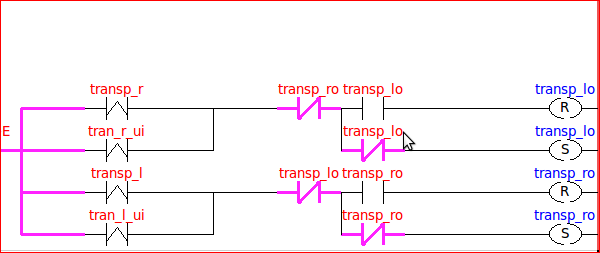

Ну так и сделай, на сигнал Estop подключи transp_lo и transp_ro в режиме R.
Re: Нужна помощь по работе с Classicladder.
работает)Nick писал(а):Ну так и сделай, на сигнал Estop подключи transp_lo и transp_ro в режиме R.
