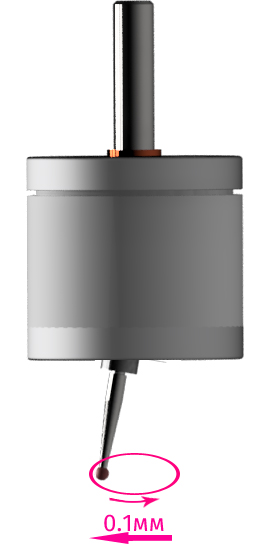

К вопросу об измерениях вращающимся центроискателем (ЦИ).
Если ЦИ неотцентрован, скажем, есть биение 0.1мм, то скорость вращения и скорость уточняющего измерения существенно влияют на точность измерений, независимо от марки производителя ЦИ. Поясню. При скорости вращения 600 об/мин и скорости уточнения 60 мм/мин будет формироваться случайная ошибка измерения до 0.05мм - полная амплитуда биения 0.1мм происходит за полоборота ЦИ , т.е. за 0.05сек, а за это время при уточняющем измерении можем переехать точку касания до 0.05мм.
LiteWL_rot.jpg (3451 просмотр) <a class='original' href='./download/file.php?id=103004&sid=79971302d12bebc6a5b5fc638a9d4f21&mode=view' target=_blank>Загрузить оригинал (46.98 КБ)</a>
Заведомая погрешность в 0.001мм (при биении 0.1мм) теоретически может быть получена при скорости вращения ЦИ 1500 об/мин (быстрее вращать не рекомендую) и скорости уточнения 3 мм/мин.

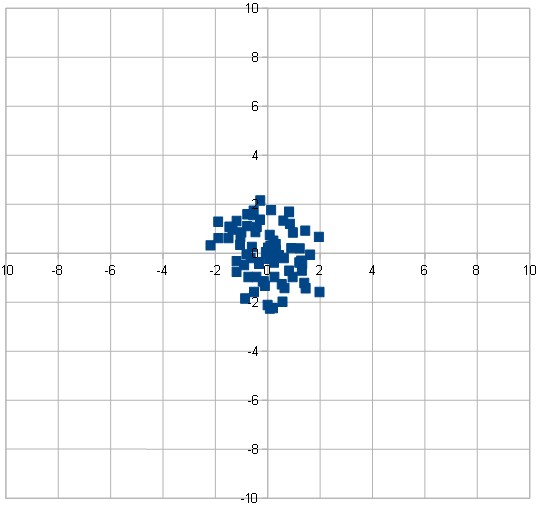

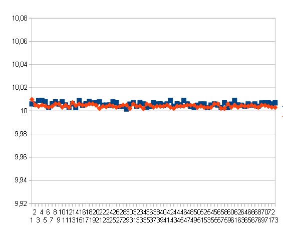

Провел контрольный тест LiteWL (после регулировки станка, то есть с той же настройкой, как для "Контакт-3")
Вот что получилось
Новый тест LiteWL.jpg (3314 просмотров) <a class='original' href='./download/file.php?id=103597&sid=79971302d12bebc6a5b5fc638a9d4f21&mode=view' target=_blank>Загрузить оригинал (26.99 КБ)</a>
LiteWL Новый тест диаметра.jpg (3314 просмотров) <a class='original' href='./download/file.php?id=103596&sid=79971302d12bebc6a5b5fc638a9d4f21&mode=view' target=_blank>Загрузить оригинал (37.15 КБ)</a>
Для наглядности масштаб тот же, что и в предыдущих тестах.
