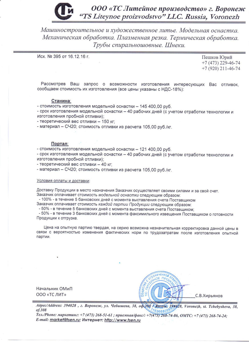

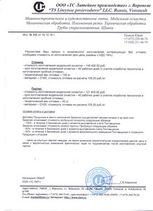

aftaev писал(а):а вот если они "разрабатывают" все тогда только за проработку литейной формы могут взять от 1000баксов.
Какие тыщу баксов, не смеши! Как мне заявили один только ящик, на их языке "опока" будет 600 баксов стоить.
А вот цены на разработку и изготовление формы:
КП.jpg (4069 просмотров) <a class='original' href='./download/file.php?id=102158&mode=view' target=_blank>Загрузить оригинал (223.33 КБ)</a>
1000 баксов? Спустись на землю, мечтатель! :cry:

ultrus писал(а):1000 баксов? Спустись на землю, мечтатель!
ultrus, читай внимательно ОТ 1000баксов, а не 1000баксов. и размеры деталей у станка разные ;)

aftaev писал(а):ultrus, читай внимательно ОТ 1000баксов, а не 1000баксов. и размеры деталей у станка разные
Саш, да сути не меняет. Это я так, поплакаться. :cry:
Зажрались у нас по полной. Может у вас где отлить нормально с термичкой можно?
И обработать за одно? :roll:
На фоне предпологаемых затрат слетать туда-сюда в Шымкент - сущие копейки.
