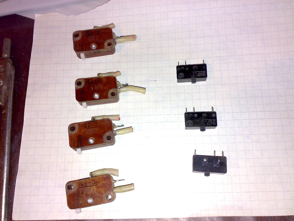

подскажите как в мач3 проверить движки на скорость.???
порылся в своих закромах и нашел вот такие кнопочки.
подойдутли такие микрики на концевики ???

К ним бы рычаг да по-больше! Самое главное - повторяемость, если хорошая, то пойдут. И еще важная штука, для чего нужен концевик. Если просто обозначить конец оси, то пойдут любые. Если искать точный ноль, то нужны с хорошей повторяемстью.
Но искать точный ноль нужно только если есть точное крепление для детали или если хочешь в процессе работы уточнять положение осей. Если же ты вырезаешь из большого куска материала и тебе не важно +-1мм положения детали на этом куске, то точные концевики не нужны. Нужен только датчик длинны инструмента. А вот его лучше делать с контактной площадкой.

master_70 писал(а):ам повторяемость 100% тоесть 2 состояние замкнуло жостко о корпус стержня и разомкнуло
Повторяемость, это когда замыкает всегда в одной и той-же точке. А с этими всеми кнопками хрен знает, когда они сработают.
Если нужно просто ограничить оси и делать начальную привязку, то можешь брать любую кнопку. Автомобильный может быть лучше только из простоты установки, но точность имхо может быть хуже.

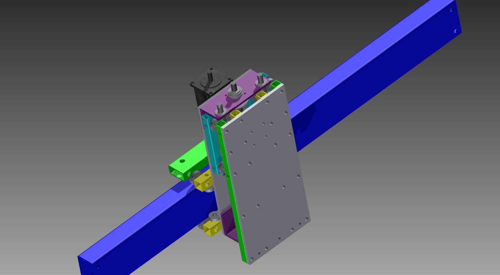

продолжил я усиленно делать станок. .
вот эскиз. каретки У и Z
У Z  1.jpg (8224 просмотра) <a class='original' href='./download/file.php?id=3849&mode=view' target=_blank>Загрузить оригинал (61.91 КБ)</a>
все уже нарезано железо . делал финальные чертежи для разметки и сверления.
