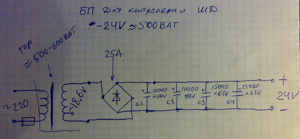

сегодня нашел пару кандеров на 10000х50в 105 гр.
выкину диод и в мадрячу их , и того будет 10000+10000+=15000+15000=50000мф
как раз на 4 движка хватит.
спасибо за ссылку про то что лучше, "Питание шаговых двигателей Трансформатор или импульсный БП? "
но тут вопос стоял как избежать всего нехорошего с тем что есть. тоесть конкретно для транса.
потому и задал вопрос и создал тему здесь.
а так транс такой как у меня стоит минимум 3000р кандеры на 1000р и естественно дешевле купить за 2000р ИБП на 24В 400ват.
зато у меня есть и транс и кандеры. и покупать ни чего не надо. и надо из этого сделать надежное питание для того контролера и движков который на фото выше по теме. :beer_blow:
2Petka:- отдельное спасибо
. транс до матал до 18.5 В ,не проблема еще кинут сколько угодно витков.хоть до 40В и более
не знаю как рассчитать мощьность трансформатора . если первичная 0.5мм, вторичная обмотка в 2 провода по Ф1.6 мм., сечение тора примерно 3х6см
входное н апряжение 220В, выходное 18.5В

Мощность трансформатора определяется его сердечником. Если у тебя трансформатор таких габаритов (http://www.chipdip.ru/product/ttp400-2x25v.aspx), то он выдержит 500 ватт. Если сечение тора 3*6 см. То это где-то 250 Ватт.
Мощность (ток) которую могут выдержать обмотки можно посчитать исходя из сечения проводов. смотрим справочные таблицы: http://electro.narod.ru/tables/current.htm
, http://www.solarhome.ru/basics/batterie ... cables.htm
0,5 кв. мм. на первичке - максимальный допустимый ток до 7 ампер т.е. 7*220 = 1,5 кило Ватт. Что удовлетворяет требованиям до 0,5 кВатт. Вторичка: два провода по 1,6 кв. мм. Каждый провод по 1,6 кв.мм. даст максимальный допустимый ток в примерно 15 амер. Итого 2*18.5*15 = 555 Ватт. Что так же удовлетворяет требованиям по току.

сделал транс вот что вышло.
121220111442.jpg (6762 просмотра) <a class='original' href='./download/file.php?id=3384&sid=b98bd78101c0b41806e658360d7125d9&mode=view' target=_blank>Загрузить оригинал (262.19 КБ)</a>
вот схема по которой буду собирать БП.
121220111444.jpg (6762 просмотра) <a class='original' href='./download/file.php?id=3385&sid=b98bd78101c0b41806e658360d7125d9&mode=view' target=_blank>Загрузить оригинал (118.98 КБ)</a>

По одному кондеру на 1000 и 15000 убери и зашунтуй оставшиеся пленкой на 0,33 мф.
Таким образом уменьшиш нагрузку на транст (т.к. момент включения он будет работать как короткозамкнутый), а пленка подавит высокочастотные всплески.

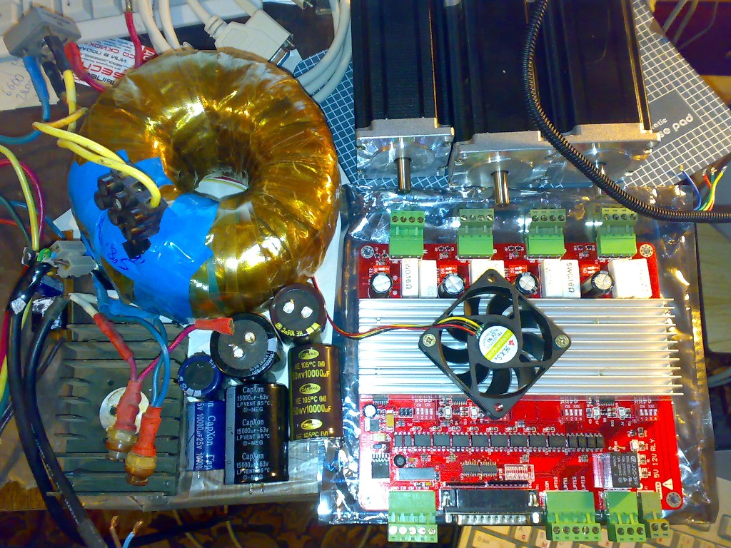

вот получил сегодня .
131220111451.jpg (6754 просмотра) <a class='original' href='./download/file.php?id=3388&sid=b98bd78101c0b41806e658360d7125d9&mode=view' target=_blank>Загрузить оригинал (348.57 КБ)</a>
теперь не терпится подключить.
а зачем убирать емкости. ведь 25 000 мф маловато на 4 ШД. гдето читал что на ШД надо хотябы 10000мф
у меня есть на 0.1мф он подойдет вмесо 0.33?
и еще! какими проводами все соеденяется ??

_taras_ писал(а):По одному кондеру на 1000 и 15000 убери и зашунтуй оставшиеся пленкой на 0,33 мф.
А откуда в трансформаторе возьмутся высокочастотные всплески? Смысла ставить плёнку в конкретно этом применении нет никакого. Вреда она конечно никакого не сделает, но и пользы от неё абсолютно нет. Просто не хочется что-бы рождались какие-то мифы и легенды о необходимости в таких применениях плёнки. Откуда ноги растут я знаю...

master_70 писал(а): ...гдето читал что на ШД надо хотябы 10000мф
Давайте грубо посчитаем (терминология упрощена):
1) Что есть ёмкость? Это заряд, необходимый для изменения потенциала конденсатора на 1 Вольт. т.е.
C = Q / U_d
2) Что есть единица заряда? Это сколько заряда перемещается за единицу времени при токе в 1 Ампер.
Q = I * t
3) Какой ток будет разряжать конденсатор? Если потребляемая мощность P при напряжении U ?
I = P / U
4) Как долго будет разряжаться конденсатор? Если частота питающей сети F = 50 Гц? И применён двухполупериодный выпрямитель?
t = 1 / 2F
Итого на сколько будет просаживаться выходное напряжение источника питания на полной нагрузке при заданных ёмкостях конденсатора:
С = Q / U => C = I * t / U_d => C = I / (2 * F * U_d) => C = P / (2 * F * U * U_d) =>
U_d = P / (2 * F * U * C)
Подставляем числа:
U_d = 500 / (2 * 50 * 24 * 0.05) = 4.17 Вольт. Итого при заданных условиях и потребляемой мощности с суммарной ёмкостью конденсаторов в 50000мкФ просадки напряжения питания будут не больше, чем 4,2 Вольта. (На самом деле меньше, т.к. время разряда не 1/100 секунды, а почти в половину меньше). Если учесть, что просадка в 4,2 вольта не постоянна по времени, то среднее эффективное напряжение питания будет равно 24-(4,2/2) = 21,9 почти 22 вольта, вот и считайте, достаточно таких конденсаторов или нет? Технику по которой можно оценить достаточность ёмкостей я вам привёл. Вроде всё тут прозрачно.

спасибо за подробный ликбез.
Petka - можешь прогоментировать ниженаписанное.. сегодня бп постараюсь собрат . все приготовил . останется только вставить детали и впаять .до до пайки есть возможност изменить еще чотто . после уже будет сложнее.
Я бы поставил конденсаторы на 25 вольт, предохранитель - после конденсаторов, причем на каждый драйвер отдельный и номиналом меньшим в три (по числу драйверов) раза. Предохранители зашунтировал обратным диодом, чтобы в случае сгорании предохранителя драйвер все еще мог бы работать в режиме торможения без превышения напряжения питания на нем. Диодный мост - на кулер, полсотни ватт тепла будет обспечено при 25 амперах.
--- VShaclein (вчера, 22:23)
и по проводам не понял. можно простые провода. или надо экранированные.???

1) По документации на современные конденсаторы необходимо выбирать "вольтовый рейтинг" конденсатора от 150% от рабочих напряжений. т.е. если на конденсаторе будет 24 Вольта нужно выбирать конденсатор с "вольтовым рейтингом" в 36Вольт. (из сетки номиналов ближайший это 35 вольт). Это раньше советские конденсаторы испытывали тройным от номинала напряжением. Сейчас даже именитые импортные производители не стесняются вот таких маркетинговых трюков.
2) Дополнительный предохранитель можете поставить куда душе угодно. Однако основной предохранитель должен стоять по входу 220 Вольт. (Моё мнение - в других предохранителях нет смысла. Либо весь источник питания работает, либо весь не работает. Потом будет проще. Если поставите предохранитель на двигатель, то если этот предохранитель перегорит вы даже не заподозрите что он сгорел. Потратите время на выяснение что испортилось, двигатель, драйвер, провода, или источник питания).
3) Нет лишних предохранителей - нет обратных диодов.
4) На диодном мосте будет падать примерно 1,2 Вольта. При токе в 21 Ампер это 25 Ватт! Не полсотни ватт, но будет очень сильно греться. Кулер очень желателен.
5) Экранировать провода нет необходимости. Выбирать их сечение надо по необходимому току (выше я давал ссылки на таблички связывающие сечение провода и ток). Для 21 Ампера надо 2,5 кв.мм. Я бы рекомендовал 4 кв.мм.

сделал. спаял только что.
ща буду блок тестить .
131220111456.jpg (6722 просмотра) <a class='original' href='./download/file.php?id=3410&sid=b98bd78101c0b41806e658360d7125d9&mode=view' target=_blank>Загрузить оригинал (201.07 КБ)</a>

подключил без нагрузки, проверил, работает.
индикаторы питания . и предохранители поставлю завтра.
141220111457.jpg (6720 просмотров) <a class='original' href='./download/file.php?id=3411&sid=b98bd78101c0b41806e658360d7125d9&mode=view' target=_blank>Загрузить оригинал (225.14 КБ)</a>
