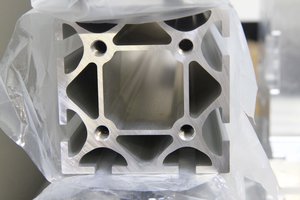

в мелком вы использовали вроде этот профиль http://www.zetek.ru/products/accessorie ... ile/80-80/
а в " фрезерок по люминю 800х400х170 из профиля" какой?
и вставал несколько раз вопрос про заливку расплавм. Был вариант про заливку припоем. Это действительно вариант? или тоже "отвалится"?

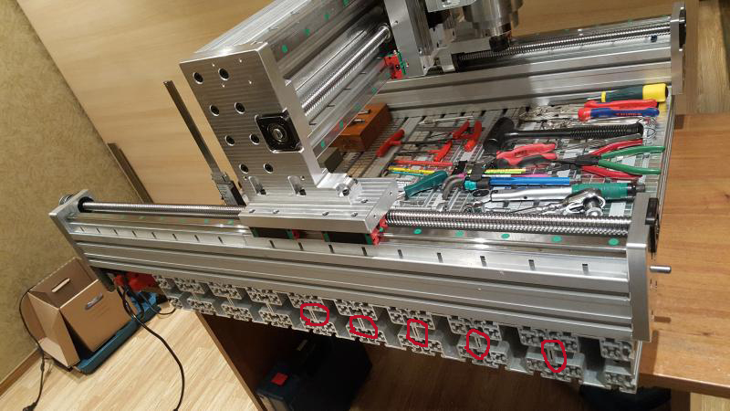

frezeryga писал(а):Какими палочками?
Теми, 4-х миллиметровыми, которые склеиваются между собой:
5 (1).jpg (2617 просмотров) <a class='original' href='./download/file.php?id=101316&mode=view' target=_blank>Загрузить оригинал (237.79 КБ)</a>

MGG писал(а): Мне вот оч интересно, что же там за палочки
Ну, твой-то интерес понятен. Посмотри сам на крестообразные дырки от бублика...

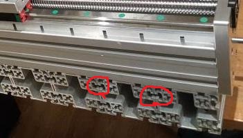

каждый профиль замкнутый квадрат все профили скручены склеены. при возникновении нагрузки на один профиль она распределяется и на соседние а в случае с решеткой каждая палка сама посебе.
Re: Фрезерный дерево+AL 450*450*150 с подвижным столом из пр
на тему заливки меня больше беспокоит усадки смолы и расширения дюраля от температуры от чего заливка может отделится.

frezeryga писал(а):каждый профиль замкнутый квадрат все профили скручены склеены. при возникновении нагрузки на один профиль она распределяется и на соседние а в случае с решеткой каждая палка сама посебе.
Пацаны не обижайтесь, сам огорчиля сильно. Для себя нарисовал не один станок из профилей, но посмотрев на эту картинку, сделал вывод: "Всё, что я нарисовал - лажа. Не обязательно использовать профиль с максимально толстой стенкой. Главное, чтобы он был правильной геометрии."
Гляньте на профиль Evgenyjp и всё поймёте.
Должен быть замкнутый контур, иначе получится та же решётка и те же проблемы. В связке она с боковыми стенками или нет, пофиг.
Пусть Фрезеряга и выёживается, но выход один: Кресты надо заливать композитом, иначе никак...

ultrus писал(а):Пацаны не обижайтесь, сам огорчиля сильно. Для себя нарисовал не один станок из профилей, но посмотрев на эту картинку, сделал вывод: "Всё, что я нарисовал - лажа. Не обязательно использовать профиль с максимально толстой стенкой. Главное, чтобы он был правильной геометрии."
Во, теперь я понял про что ты говоришь. Профиль, который у меня, выбирал я, как то 150+ рублей за ИТЕМ жаба задавила, в итоге обошелся он мне в 37500. Теперь из моих текущих мыслей по этому поводу, если дела попрут, то в эту разницу ИТЕМ и то говно, что я купил 110+ рубликов, смогу уже поставить, что-то посуровей, гранитную плиту, чугунную, или еще чего, а может и эту станину удастся загнать тысяч за 20, тогда можно гранитом облепится, ну или узнать почем китаезы цельно из чугуна сделают такое, логистика с Китая вроде как-то налажена :D
К чему это я, ты пытаешься подколоть Фрезерягу за этот профиль, но он тут совершенно ни при чем, это мой выбор и моя покупка.
