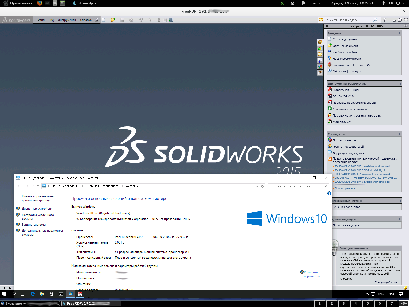

Сергей Саныч писал(а):Но Холмс, как? У них же видео никакое.
А зачем серверу видео? :)

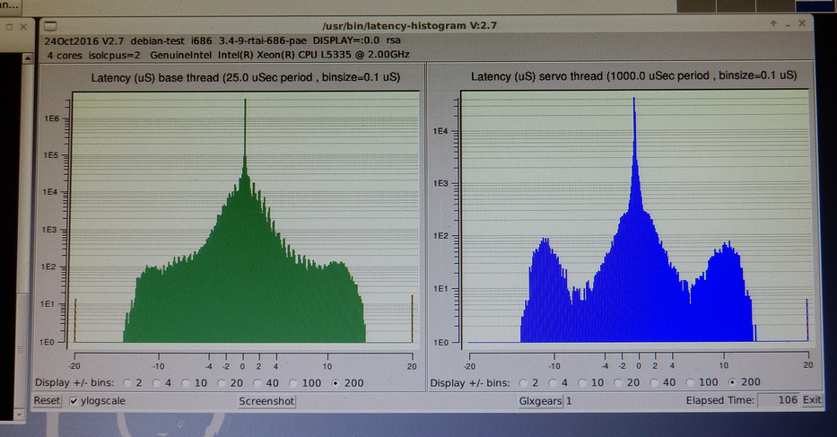

Сергей Саныч писал(а):Latency подскакивает аж до 7000000нс (7 миллисекунд).
Надо для встроенной видеокарты грузить не родной драйвер, а VESA.
"nomodeset vga=normal" в параметры ядра и т.п.

То есть через RDP можно работать с приемлемым качеством с тяжелыми графическими приложениями? А кто, скажем, рендерит модель, когда ее вертишь? И какое "железо" на стороне клиента?
Re: Сервера Intel 1U
Вполне. Только надо в настройках качество рендеринга уменьшить. Ну и что, что дуги и отверстия многогранные, зато сборки типа станка вектроника вполне себе осиливает. :)
Рендерит модель процессор сервера. Железо на стороне клиента особого значения не имеет, только скорость канала. Скриншот сделан на одном из рабочих компов: C2D 2800MHz, 8GB, видео - какая-то старенькая NVidia, комп куплен в 2007 году. :)

Duhas писал(а):сборки из небольшого количества деталей будет работать приемлимо
станок типа вектроника со всеми болтиками и т.п. - это небольшое количество деталей?.. :)
Собственно я и не утверждаю, что на такой конфигурации можно комфортно работать, этого вполне достаточно, чтобы посмотреть/подправить присланную модель...
Хотя я довольно долго и вполне комфортно пользовался удалённо Солидом, стоящем на сервере в Америке, у которого вообще не было никакой видеокарты... И не я один им пользовался, а порядка 15 человек - конструкторов... Конфиг сервера не ведаю, но памяти было 256 GB.

UAVpilot писал(а):Надо для встроенной видеокарты грузить не родной драйвер, а VESA.
Попробовал. Эффекта нет. Причем большой latency выскакивает не сразу, а через несколько секунд после запуска glxgears.
Когда устаканится попробуй обнулить статистику и посмотри будут большие скачки, если не открывать новых окон/программ?..
UAVpilot писал(а):Когда устаканится попробуй обнулить статистику и посмотри будут большие скачки, если не открывать новых окон/программ?..
Так и делал. Скачки есть. Запущены были только Latency test и glxgear. Ждать скачка приходится не более 5-10 секунд.
Сервера Intel 1U
Тогда скорее всего это не видеокарта, а что-то ещё.
Попробуй отключить намамный RAID контроллер, там есть режим, когда он как простой SATA контроллер работает...
UAVpilot писал(а):Попробуй отключить намамный RAID контроллер, там есть режим, когда он как простой SATA контроллер работает...
Пробовал, не помогает.
Запустил latency-histogram - вот такую "шапку Мономаха" рисует
DSCN2551_cr.png (4369 просмотров) <a class='original' href='./download/file.php?id=93339&mode=view' target=_blank>Загрузить оригинал (953.95 КБ)</a>
Красно-зеленые/синие палочки по бокам - это те самые "зашкалы", которые бывают раз в несколько секунд.
PS: и еще - почему-то не получаются скриншоты. Вместо них выходят пиратские копии бессмертного творения Казимира Малевича :)
Приходится пользоваться фотоаппаратом, как последнему ламеру :)
Причем это наблюдается как с Debian, так и в Mint :thinking:
Сергей Саныч писал(а):PS: и еще - почему-то не получаются скриншоты. Вместо них выходят пиратские копии бессмертного творения Казимира Малевича :)
А в Х-ах какой драйвер загружается, vesa?
Попробуй из теста вообще исключить видеокарту сервера - зайди на комп по ssh и запусти тест.
