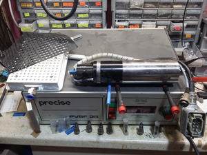

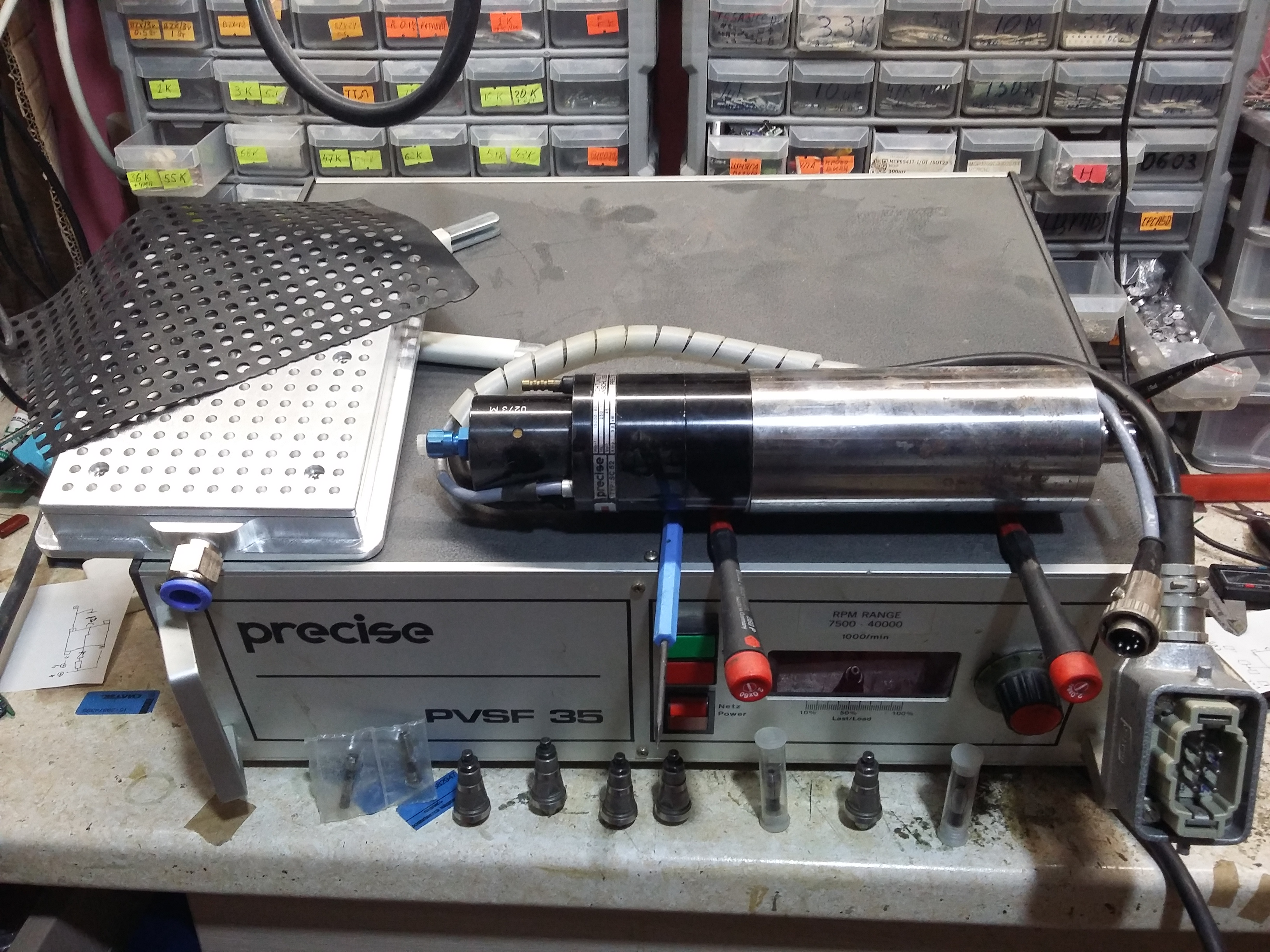

Невольно возвращаюсь к заброшенному проекту. Он, как минимум рассмотрения стоит. В качестве такого "центра эксперементального производства плат"
Собственно шпиндель изначально и стоял на таком станке. Немецком . Для эксперементального производства плат.
Вот что есть валяющимся без дела:
Ещё плита поверочная 400*500 под это дело. Ещё "хивины" Китайские на все оси вроде.
прецизе.png (3702 просмотра) <a class='original' href='./download/file.php?id=99319&sid=ae1389e4c51d7ba26a9d7304a0807e30&mode=view' target=_blank>Загрузить оригинал (13.5 МБ)</a>
Re: Покритикуйте пожалуйста выбор лазерного гравера 15 Вт с
Шпиндель скорее всего на аэроподшипниках. Без воздуха такой шпиндель вредно включать ;)

aftaev писал(а):Шпиндель скорее всего на аэроподшипниках
Да не.. Обычная смазка. Обычные подшипники. Прецизионные только .Запускал уже без охлаждения. Разгонял на этом частотнике тысяч до 25 оборотов. Тихо очень работает

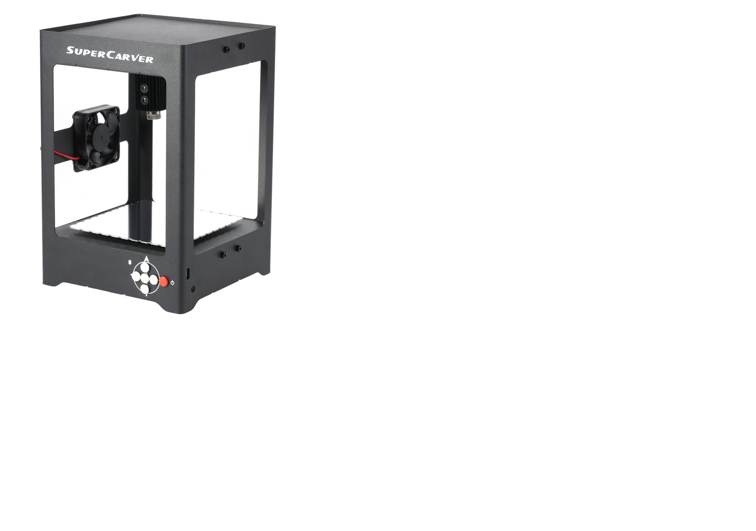

Похоже что и смысла особого не имеет станок. А , если с коллиматором и драйвером рассматривать, далеко ли по цене уйдет от него СО2 ? Более уже понятный и в заводском защитном кожухе .
Давайте попробуем оттолкнуться от реальной задачи для лазера. И спрогнозировать какой точно с ней справится.
Заготовка 100*100*100 . Материал, скажем, полиамид. Довольно тугоплавкий пластик. Запечатываемая площадь 10*20 мм. Минимальная толщина линий 0,1 мм (!) . Объемы ниже коммерческих.
Какой гравер с этим уверенно справится? Как считаете?
Такая, скажем, "балалайка" под сомнением теперь? Или теперь точно не подойдет уже? Не стоит даже время и 5 тыщ тратить, проверять.
https://ru.aliexpress.com/item/SUPERCAR ... 1a66&tpp=1
балалайка.png (3650 просмотров) <a class='original' href='./download/file.php?id=99327&sid=ae1389e4c51d7ba26a9d7304a0807e30&mode=view' target=_blank>Загрузить оригинал (314.5 КБ)</a>

igmay писал(а):Такая, скажем, "балалайка" под сомнением теперь? Или теперь точно не подойдет уже? Не стоит даже время и 5 тыщ тратить, проверять.
Я бы на твоём месте купил эту хрень. 5 тыр, не деньги, по нашим временам. Чтобы себя успокойть, представь, что шёл на новый год, споткнулся и разбил бутылку Хеннесси. :D
Зато поймёшь принцип работы и все тонкости самостоятельно, а не из наших умозаключений.
А вдруг найдёшь реальное применение этой штуки для своих задач? Не найдёшь - разбил бутылку коняка всего-навсего. :wik:

ultrus писал(а):Я бы на твоём месте купил эту хрень. 5 тыр, не деньги, по нашим временам
Можно конечно купить поиграться, попробовать. Оно и 25 от 5-ти не слишком далеко ушло. Вобщем-то
Только у меня вдь дело ещё серьёзное , акромя любопытства к лазерной технике)) Вполне конкретная задача.
И поболтали мы попутно обо всём очень и очень не зря. Теперь в первом приближении картина мне становится понятной. Поправте , если ошибаюсь.
1, Предложенный мною изначально гравер - не подходит. Кроме того что конструкция сырая. Непонятно какой толщины луч получим и где поймаем этот фокус . Скорее всего он действительно будет хорошо резать что-нибудь тонкое и легкоплавкое. Но, про толщину реза, как и толщину линий при гравировке ,ничего определенного сказать нельзя.
2, Выбор лазера ни как нельзя связать с моими перспективами потребностей в изготовлении плат.Это отдельная песня со своим оборудованием.
3, С хоббийными целями что-нибудь легкое на шару порезать вроде совместить можно, но рассматриваемый уровень оборудования не очень серьёзен . И , если это способно как-то навредить основной задаче, то и оглядываться на это не стоит.
ВЫВОД: Всё просто как трусы. Нужно подобрать оборудование строго под задачу )

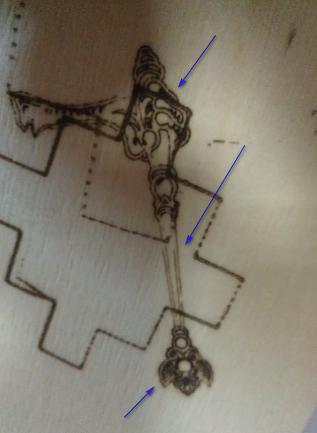

selenur писал(а):заметил детальку, представляет собой жестяную пластинку, с небольшим отверстием, лазерный луч, проходя сквозь неё, становиться немного тоньше, и отсекается паразитная засветка
диафрагма. Играясь с размером отверстия, можно понаблюдать весьма любопытные эффекты)

С резкой, гравировкой пластика, полупроводниковым лазером, тоже не всё так просто, мой 2-х ватный, светлое оргстекло проходит насквозь и выжигает на столе под оргстеклом, белый пластик практически не трогает, но как только зарисую черным маркером, так сразу начинает уже оставлять след....
Когда с изготовлением плат что-то получиться отпишусь....

selenur писал(а):белый пластик практически не трогает, но как только зарисую черным маркером, так сразу начинает уже оставлять след....
А о толщине линий можно что-то определенное сказать ? Маркеры и пасты меня не пугают

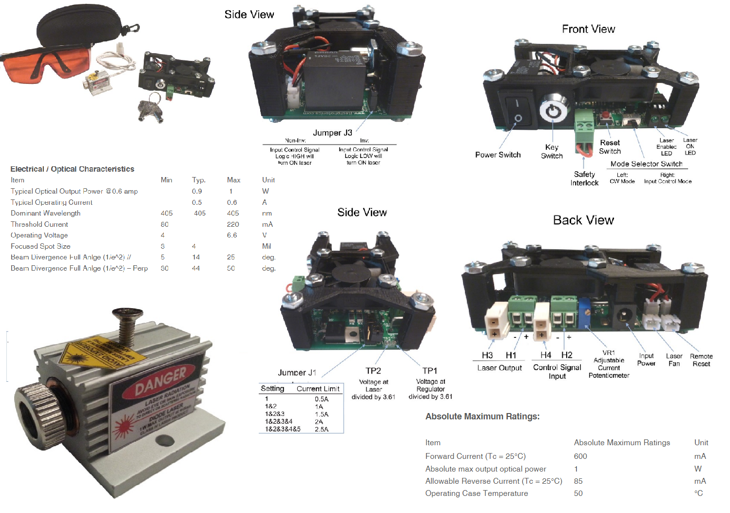

Продолжаю заниматься поверхностным изучением темы и поиском оборудования . Чем дальше тем грустнее становится (
А когда нашел, чуть не заплакал.
Вот компактный профессиональный станок под мои задачи.
http://www.newlaser.ru/laser/lc/minimarker2.php
Честные 10 Ватт. Для маркировки
Б/Ушный такой можно купить за пол миллиона. Конечно же это не самое передовое и дорогое оборудование . Можно что-нибудь и по-лучше найти)))
Присматриваюсь к "игрушке " с сайта Американского магазина с честными, подробными характеристиками по ссылке ultrus.
Может её попробовать ? Помогите разобраться .
В характеристиках на модуль для самой тонкой гравировки как раз подходящий мне размер пятна 0,1 мм. Правда и мощность такого модуля всего 1Вт. Следующий в линейке уже в 2 раза больше по обоим параметрам .
Но я думаю , за неимением лучшего варианта, опробованным быть он стоит. Тем более цена вполне демократичная /16 т.р./.
Поправьте если ошибаюсь . Этот 1Вт при меньшем пятне и распределится на меньшую площадь. Если не прогреет , можно будет пробовать с маркерами, пастами , теплопроводными,специализированными.. Я поэксперементил немножко.. К кислоте поверхность не равнодушна . Наверняка паста какая-то поможет точку оставить .
Насколько понял. /Я дилетант , помогайте/ выход ТТЛ там уже есть . Программы дополнительно мне у них покупать не нужно. Гравировать собираюсь точками.
Ни каких особых трудностей приколхозить это хозяйство к моему трехосевику с платой "НС-студия" на первый взгляд не предвидется.
Но понимаю. Что это опять хотелки. Только другого уровня немножко.

http://jtechphotonics.com/?product=900m ... driver-kit
лазер 1Вт Америка.png (3539 просмотров) <a class='original' href='./download/file.php?id=99453&sid=ae1389e4c51d7ba26a9d7304a0807e30&mode=view' target=_blank>Загрузить оригинал (1.05 МБ)</a>
igmay писал(а):Присматриваюсь к "игрушке " с сайта Американского магазина с честными, подробными характеристиками по ссылке ultrus.
Просто красиво упакованный драйвер лазера с кнопкой, и ключиками (корпус похоже на 3-д принтере напечатали). А так такой-же китайский лазер....
у меня есть некоторые предположения, где Честный Американский Магазин берет свой товар)

selenur писал(а):удалось добиться толщины, которая составляет 0,075 мм, правда если расстояние от лазера до материала будет одинаковым, т.к. любой прогиб, даже небольшой уже изменяет толщину....
А о каком порядке велечин прогиба идет речь? И как трудно добиться таких результатов на практике от этого модуля ?
Ещё понимание бы иметь. Можно ли как-то сопоставить "Американские" и "Китайские" Ватты.
Америкосы конкретно говорят.. "У нас модуль именно - одноватный и пятно он дает конкретно 0,1 мм. Есть такой же двухватный с двоекратным пятном." И проводят соответствующую таблицу Мощность/Пятно..
Понять бы насколько справедлива эта таблица для Китайских модулей. Быть может имеет смысл взять Китай меньшей мощности и с большими шансами площади.
Насколько Америкосов можно экспертами в данной области признать вообще?
Может их информация такая же расфуфыренная, как их корпуса ? с одной лишь целью продать изделия
