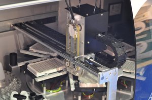

извиняюсь что вмешиваюсь в ваш спор но пример из практики, фото выкладывал ник:
сэкономили на линейном подшипнике.jpg (5400 просмотров) <a class='original' href='./download/file.php?id=3304&mode=view' target=_blank>Загрузить оригинал (305.38 КБ)</a>

Очень кстати подоспело фото, которое "выкладывал ник". Это правильная схема направляющих с двумя скалками. И кто-то скажет, что здесь была "головная боль" с самоустанавливаемостью? По-моему, все наоборот, этим решением его автор избавился от большой мороки, уменьшил себестоимости механизма и повысил его точность.

vladimir74 писал(а):извиняюсь что вмешиваюсь в ваш спор но пример из практики, фото выкладывал ник:
Это фото машины которая раскапывает растворы по пробиркам, в ней не нужна ни жесткость ни точность ;)! Я собираюсь делать что-то типа такой же машины, но в любом случае буду ставить два линейных подшипника, т.к. 1 подшипник стоит около 300р., а стоимость изготовления конструкции с двумя радиальными подшипниками будет гораздо больше.
Я честно говоря не понимаю, почему в машине с данного фото все сделано таким образом. Направляющие крепятся в пластину, явно обработанную на станке, т.е. точность должна быть хорошей.
