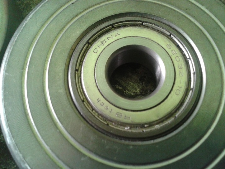

Токарная работа ролик 6шт
Re: Токарная работа ролик 6шт
Номер подшипника?
У нас есть сталь ХВГ, она калиться на всю глубину.

20161227_151253.jpg (7628 просмотров) <a class='original' href='./download/file.php?id=98858&mode=view' target=_blank>Загрузить оригинал (104.12 КБ)</a>
den_sibirskiy писал(а):По оплате, сейчас не получится, завод закрыт на праздники, но все оговорено, добро есть.
Это понятно что в 31ю ночь никто делать не будет :)
Какое назначение этих двух канавок?

Чисто декоративное

Смогу помочь, но не раньше чем к концу месяца, единственное затруднение это щлифовка торца, есть на чем сделать, а вот как закрепить(надо подумать). Из сталей на выбор можно даже Р6М5, хоть и не знаю нужно ли, наверно У8 оптимальный вариант.

Мы такие вещи шлифуем на токарном станке, ставя вместо резцедержателя - " фортуну".

https://www.youtube.com/watch?v=0nGy7hUfXPI Вот это и есть "фортуна".
