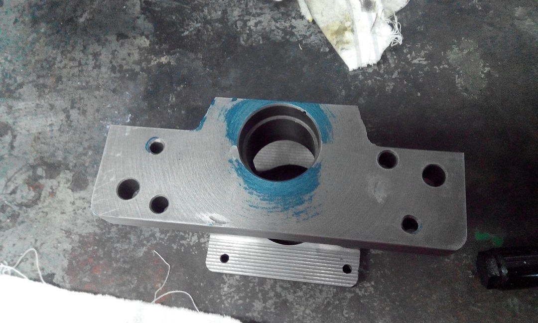

Нужно сделать быстрее, токарка сильно нужна. Некогда делать с нуля.
Сегодня немного поработал. Кинул опору движка на плиту, результату не удивился. Немного пошабрил, чтоб на плите не крутилась.
IMG_20170109_112736.jpg (4710 просмотров) <a class='original' href='./download/file.php?id=99521&mode=view' target=_blank>Загрузить оригинал (327.58 КБ)</a>
IMG_20170109_120813.jpg (4710 просмотров) <a class='original' href='./download/file.php?id=99522&mode=view' target=_blank>Загрузить оригинал (378.02 КБ)</a>
Фрезернул квадратик под движок, чтоб утопить его ниже опорной плоскости, т.к. длины муфты не хватает, если ставить прямо на плоскость.
