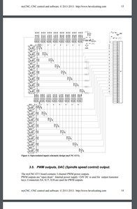

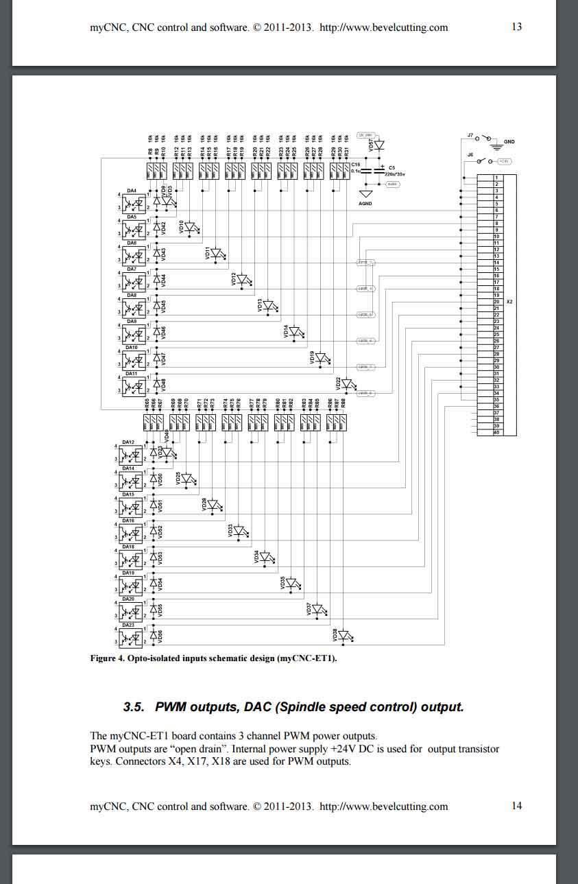

Andrey@KZN
Сообщения: 442
Зарегистрирован: 22 авг 2016, 12:21
Репутация: 44
Re: Контроллер CSMIO/IP-S и прочие Ethernet (прошу помощи)
Сообщение Andrey@KZN »
Gennadiy111 писал(а):Вчера вечер потратил на беглое изучение документации по MyCNC. Полностью подтверждаю мнение FLUKE. Не нашел даже общей схемы подключения, особенно внешних датчиков.
Ну да, в доке вообще глухо, ага
