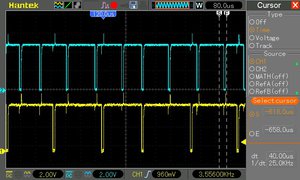

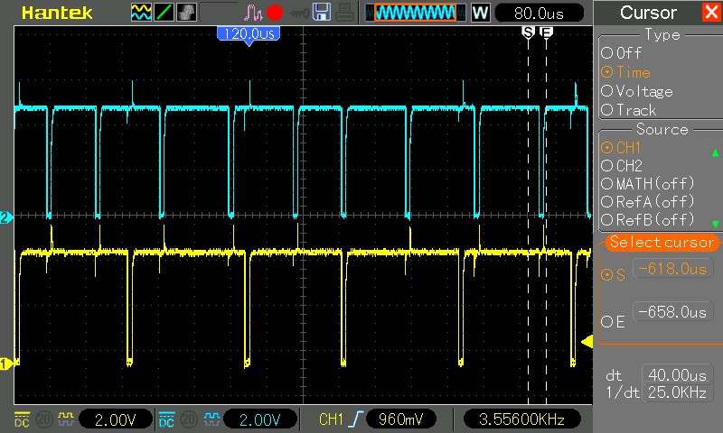

Чем проще, тем меньше ошибок делается
Потыкался осциллографом при работе с мач.
Да, все события квантованы по предустановленной частоте.
Вдобавок сам мач накидывает прилично нестабильности.
pic_64_1_.jpg (2576 просмотров) <a class='original' href='./download/file.php?id=97065&mode=view' target=_blank>Загрузить оригинал (135.42 КБ)</a>
pic_64_3_.jpg (2576 просмотров) <a class='original' href='./download/file.php?id=97066&mode=view' target=_blank>Загрузить оригинал (138.71 КБ)</a>

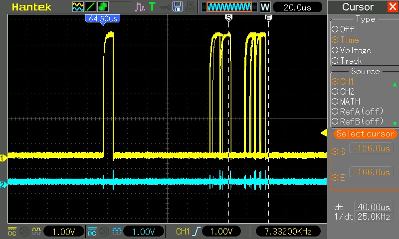

Моделирование в протеусе обнадежило, приятная четкость и стабильность частоты.
При одновременном возникновении двух шагов, задержка 0.48мкс , а так менее 0.1мкс
Пока поддерживается линейная интерполяция четырех осей. Для пятой оси надо шаманить что-то еще
Сделать осталось UART конвейер данных и проводить уже в натурные испытания.
