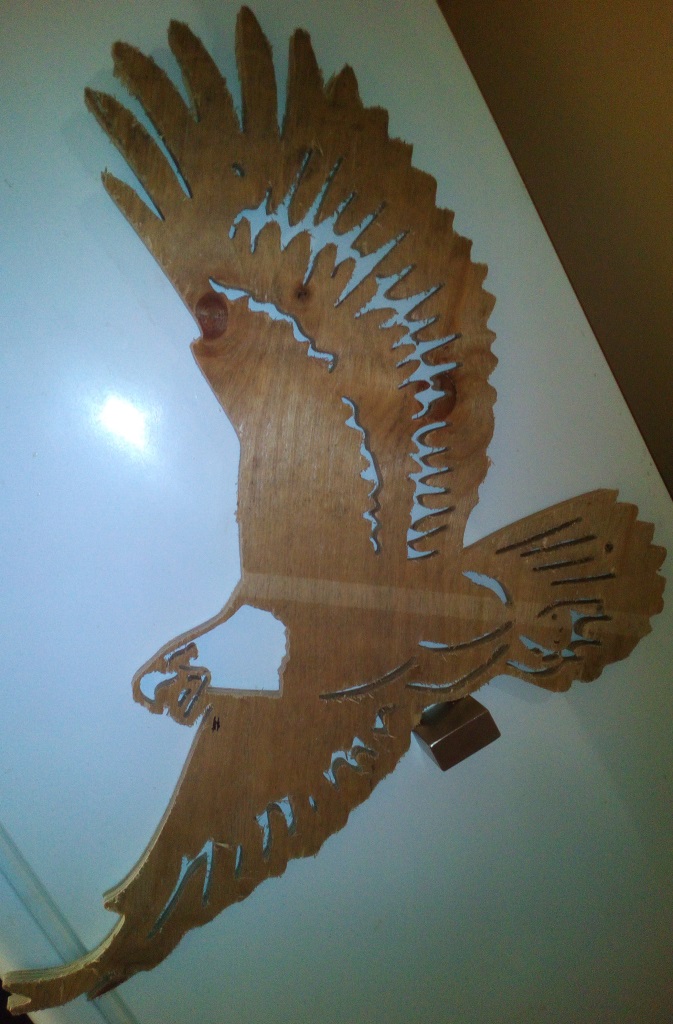

Пока ждал шпиндель нашел в интернете вот такую картиночку.
Стал я думать как сделать. какие только мысли не возникали. Вручную вектора обводить не хотелось. Но с помощью арткама я всетаки добился результата.
За эмоции прошу прощения, но как говорится из песни слов не выкинешь.
[youtube] https://www.youtube.com/watch?v=PEJPQ3ywTp0 [/youtube]
Орел должен, как я понял, выпиливаться из тонкого материала, ну и на белом фоне располагаться. Как-то так.
IMG_20161125_213202с.jpg (5398 просмотров) <a class='original' href='./download/file.php?id=98491&mode=view' target=_blank>Загрузить оригинал (215.67 КБ)</a>

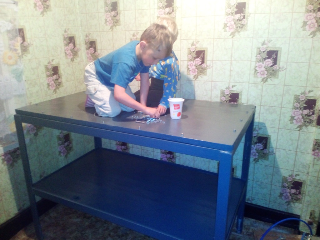

Доброго времени суток, Уважаемые форумчане.
Хочу немного рассказать и показать как что у меня получается с моим станком.

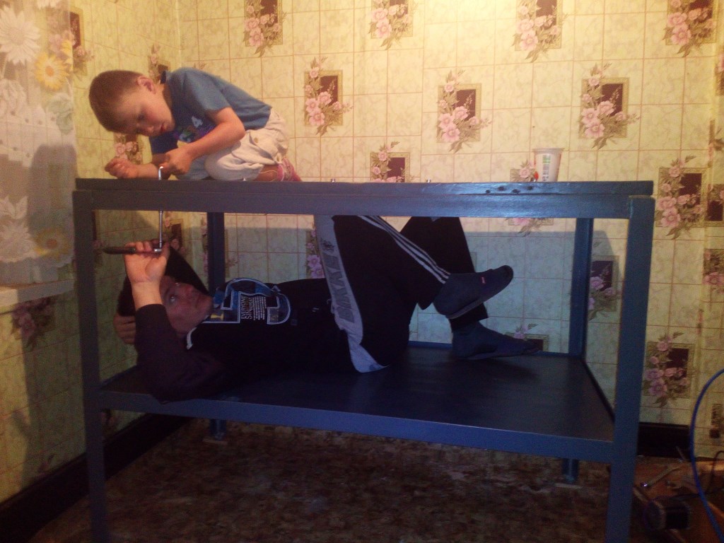

Значит был в отпуске недельку. Решил сделать крепкий стол. Вот такой он у меня получился.
Ассистент заканчивает приготовления.
1сж.jpg (4717 просмотров) <a class='original' href='./download/file.php?id=115618&mode=view' target=_blank>Загрузить оригинал (209.34 КБ)</a>
Сркучиваем.
2сж.jpg (4717 просмотров) <a class='original' href='./download/file.php?id=115619&mode=view' target=_blank>Загрузить оригинал (164.93 КБ)</a>
Предварительно покрасили.
3сж.jpg (4717 просмотров) <a class='original' href='./download/file.php?id=115620&mode=view' target=_blank>Загрузить оригинал (205.13 КБ)</a>
Дальше покажу как работает станок.

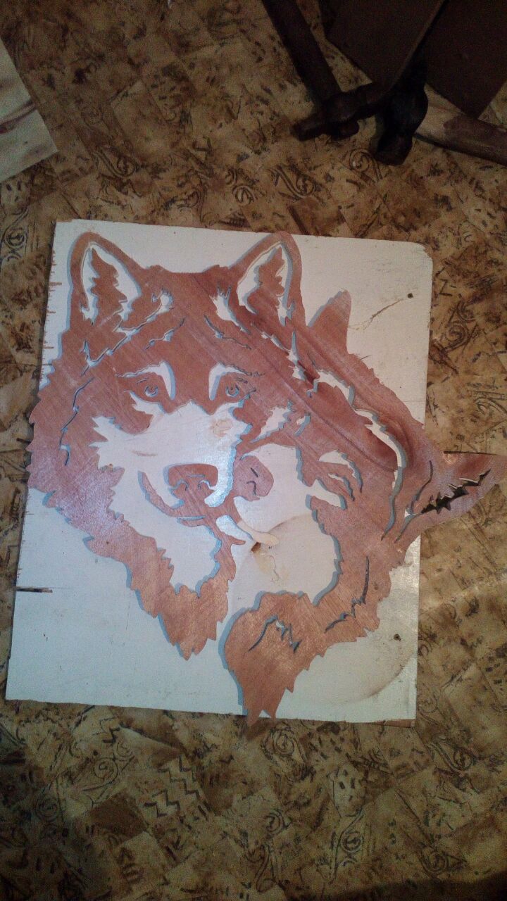

А здесь я делал эксперимент. Хотел отработать прием обработки с двух сторон. Фанера 15 мм а фреза 8 на 1,5 мм. Взял кусок транспортной фанеры и вперед. Обработал сначала одну сторону, перевернул деталь в арткаме отразил зеркально. При этом создал точки и записал их координаты, чтобы при инверсии картинка отразилась, а точки встали на свои места. Все получилось. Но когда потом подгонял оси станка к новым координатам, увидел что точки то не сходятся. например нижняя левая сходятся а правая верхняя нет. Чешу репу не могу втыкнуть. как так? Присмотрелся смотрю фанера по середине стола горбом встала а между столом и деталью аж 4-5 мм зазор посередине. Тьфу ты. Нажал старт будь что буде. Эксперимент же. Фанера короче вообще никакая. И пустоты в ней есть и отрываются мелкие детали верхнего шпона. В общем такая вот история.
https://youtu.be/aA8D08gMUlY
А вот что получилось. три дня в арткаме каждый контурок выправлял. Ну не нравиться мне как трассировка делается хоть тресни. Переправлять за ней много. Ну как-то так в общем.

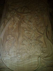

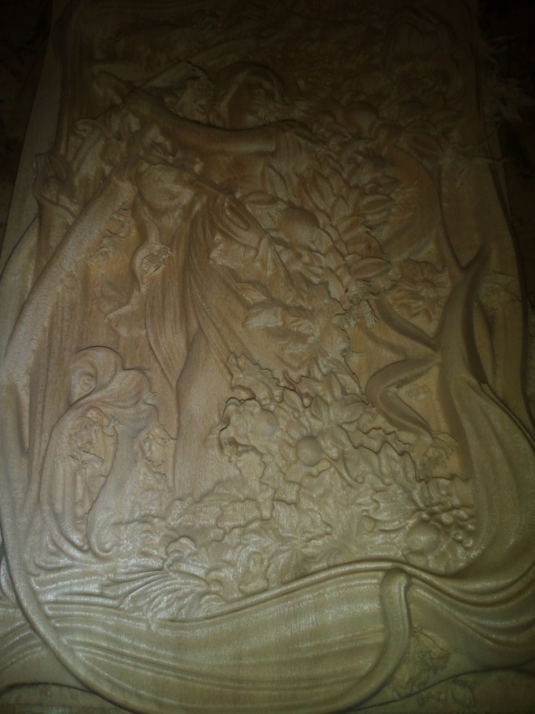

Доброго времени суток Уважаемые форумчане.
Освобождал память в телефоне и нашел пару роликов работы станка. Подумал может кому-нибудь кто следил за темой вдруг будет интересно. А может кто-то еще размышляет о покупке своей волшебной машины... В общем смотрим, сравниваем, ставим плюсы(я очень старался думать что пишу и зачем :hehehe: )

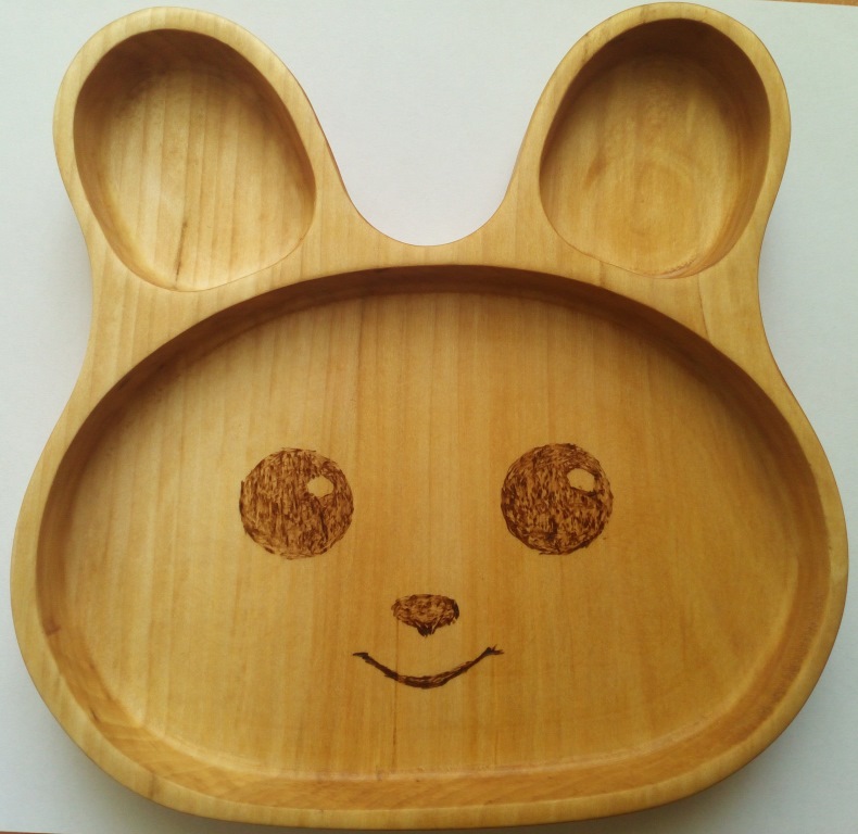

На этом видео выпиливается тарелочка. Интересный момент что фреза вошла в заготовку по самую цангу. Редко, но бывает.
https://www.youtube.com/watch?v=MqlCylD5E24
Друг сделал все остальное. Зашлифовал, выжег мордочку, обработал пропиткой. Края, как видно, в тарелке плавные. Это конусная с сферическим наконечником фреза проходила. За проход, правда по 0,5 мм снимала. Больше не идет. Пищит, гореть начинает. но ничего 30 проходов, на глубину 15 мм. не так уж и долго.
IMG_20170720_081018.jpg (4114 просмотров) <a class='original' href='./download/file.php?id=125164&mode=view' target=_blank>Загрузить оригинал (129.84 КБ)</a>
Вдохновился постом господина shalek'а. Отдельная ему благодарность и низкий поклон.
http://www.cnc-club.ru/forum/viewtopic. ... 07#p270839
И решил попробовать обработку 3D, как мне казалось чем из ряда сверхестественного. Как оказалось, старое выражение что все гениальное-просто, подтвердилось в 100500-ый раз.
https://www.youtube.com/watch?v=KCQbnX5LX8c
А вот и само панно. Друзьям показал, реакцию их даже сложно описать. Подружка-одноклассница требует продай и все. Пофигу что черновая, не шлифованная(я уже потом узнал что есть щетки с нейлоновыми нитями, если кто подскажет другой способ буду благодарен). А один товарищ так работу сразу предложил... бросить и работать на него))
1.jpg (4114 просмотров) <a class='original' href='./download/file.php?id=125165&mode=view' target=_blank>Загрузить оригинал (204.16 КБ)</a>
Здесь есть косяки, надо материал выбирать потверже для такой работы(дуб, бук, ясень, яблоня, груша). Я же резал то что было то есть липу.
Станком доволен. Качество обработки устраивает. К сожалению не с чем сравнить(другими станками). Но если честно то и не хочется :D . Абсолютно пофигу что фанерный кто б там что не говорил.. Вообще... Полностью... И как говорицца, в умелых руках и юх- балалайка.
Всем добра и БОБРА.
