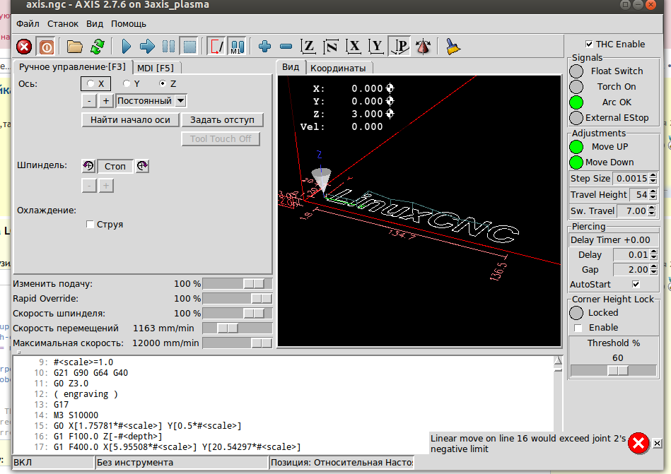

Выделение_154.png (4669 просмотров) <a class='original' href='./download/file.php?id=96503&sid=dd815a3b3c69dcf6c62785b8d02d9228&mode=view' target=_blank>Загрузить оригинал (112.96 КБ)</a>
ошибка после старта из-за того ,что у меня дома нет THC (самой плазмы тоже кстати нет :) )

ты обратил внимание ,что загружаешь plasma.hal
(просто раньше он у тебя назывался 3_axis_plasma.hal)
и там начало файла было таким:
# Generated by stepconf 1.1 at Thu Nov 10 19:20:48 2016
# If you make changes to this file, they will be
# overwritten when you run stepconf again
loadrt trivkins
loadrt [EMCMOT]EMCMOT base_period_nsec=[EMCMOT]BASE_PERIOD servo_period_nsec=[EMCMOT]SERVO_PERIOD num_joints=[TRAJ]AXES
loadrt hal_parport cfg="0x378 out"
magnetic
Сообщения: 409
Репутация: 73
Re: Требуется настройка LCNC для контроля высоты резака плаз
Сообщение magnetic »
Да,переименовал, чтоб со старым работать... этот конфиг из примера. Буду перетряхивать... отвалюсь до завтра.
magnetic
Сообщения: 409
Репутация: 73
К сожалению "до завтра" превратилось в две недели работы без выходных... предновогоднее ралли... разрешите продолжить?
Все две недели по неско раз в день резали без контроля высоты, и радость от обладания техникой превратилось в мучения местами и потери материала и расходников.
Конфиг из поста #22 запустился, THC не работает ((
Сообщения: 8167
Репутация: 1589
Сообщение nkp »
раскомментируй эту строку
#net current-vel thcud.current-vel <= motion.current-vel
у тебя активируется устройство Gкодом M3 S100
правильно?
ты не забываешь его включать?
magnetic
Сообщения: 409
Репутация: 73
M3 S100 - какое устройство активируется? THC?
Сообщения: 8167
Репутация: 1589
Сообщение nkp »
magnetic писал(а):M3 S100 - какое устройство активируется? THC?
включая шпиндель (на любые обороты) - мы активируем компонент в хал и подаем сигнал на 16-ю ногу порта(с нее я так
понимаю идет на активацию в коробочку)
а вот нужно это вашей "коробочке" или нет - я уже не знаю ;)
magnetic
Сообщения: 409
Репутация: 73
Ура! Заработало!!! :good:
Счастье оказывается было очень близко! :D
В целом, стало значительно лучше, но и свои проблемы появились, о которых много писали уже, это "раскачивание" Z вокруг цели, и клевок в углах. В общем есть над чем работать.
Спасибо nkp, жду реквизиты.
M3 - ну да, конечно им и включается плазма, через коробочку.
Сообщения: 8167
Репутация: 1589
Сообщение nkp »
вот в этих строках настройки:
#HAL Motion connections - THC
#net requested-vel thcud.requested-vel <= motion.requested-vel
setp thcud.requested-vel 5
setp thcud.velocity-tol 2
setp thcud.correction-vel 0.002
с ними надо будет разобраться...
motion.requested-vel - это скорость движения (без учета преопределения подачи) (верхний ползунок в Axis)
сейчас строка закомментированна ,а скорость выставлена жестко строкой
как оптимально - не знаю,нужно пробовать...
setp thcud.correction-vel 0.002 - это инкремент,как бы ускорение при наборе скорости и сбросе
увеличив его высота быдет компенсироваться "резче" (и наоборот)
magnetic писал(а):Спасибо nkp, жду реквизиты.
шутишь,детям конфет купи :)
