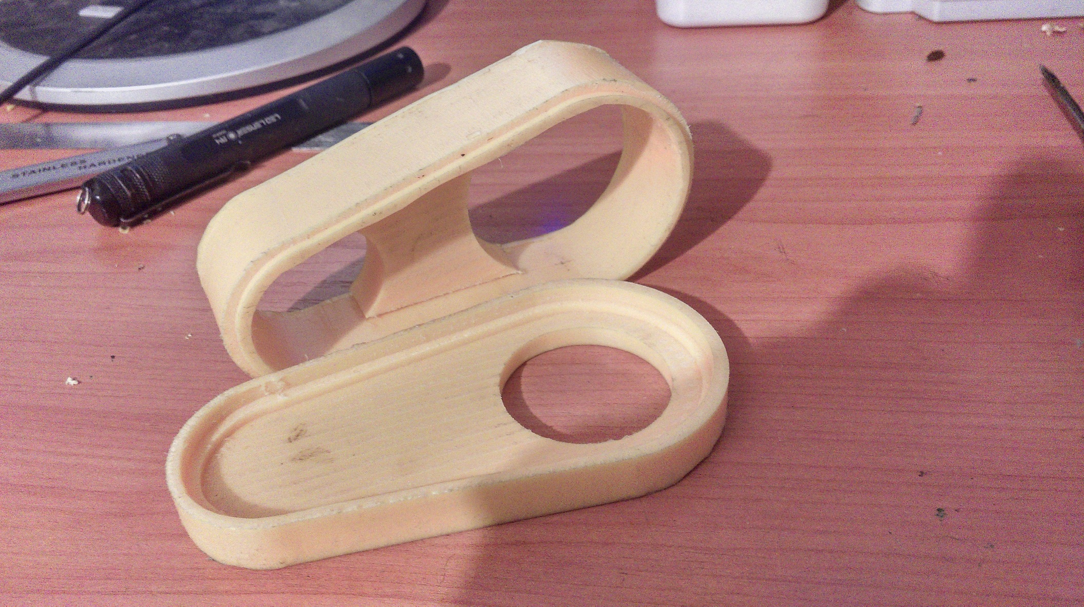

Сегодня от фрезеровал из пластика самопылесос состоящий из двух половин,во время фрезеровки второй половины вырубили свет когда включили подогнал как мог в итоге ошибся по высоте примерно на 1 мм не дорезал на сквозь и замок одной половины получился меньше.
Завтра если получится найти пластиковые хомуты проведу испытание.
Циклона пока нет буду испытывать инерционный фильтр

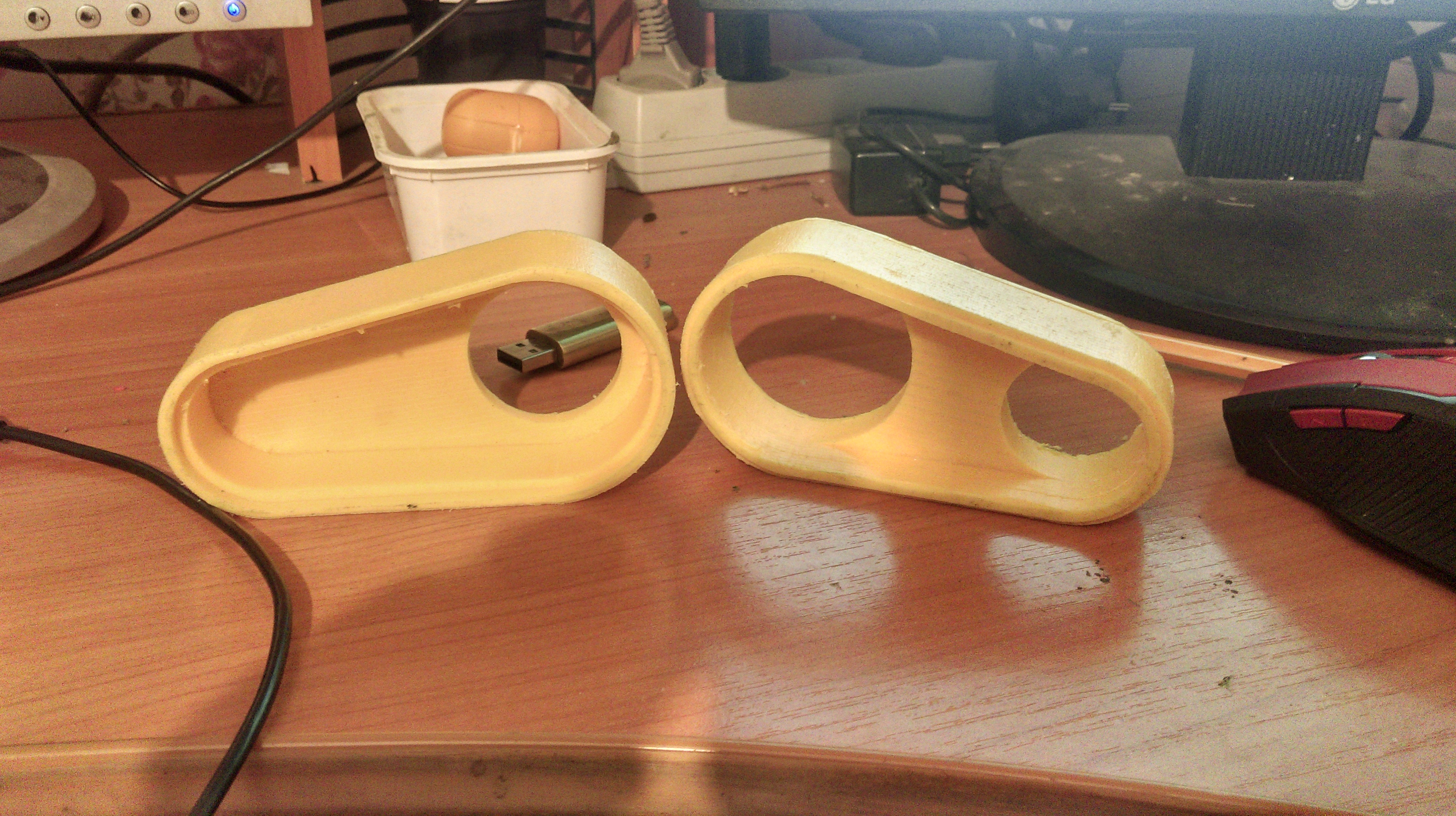

Уменьшил высоту стало не много лучше,но для нормальной работы всё ровно не достаточно ну и шум не комфортный даже страшный.
Если у кого то есть мысли как улучшить пишите будем экспериментировать .

Нужно обеспечить минимальные зазоры по высоте между лопастями и корпусом.

UAVpilot писал(а):Нужно обеспечить минимальные зазоры по высоте между лопастями и корпусом.
Так и старался сделать получилось подогнать только по диаметру.Закрепил пластиковые хомуты включил шпиндель поднёс наждачный круг проточил по диаметру.По ширине не очень получилось подогнать с минимальными зазорами.
Так понимаю нужно фрезеровать все по новой и учитывать профиль крыльчатки по ширине.
