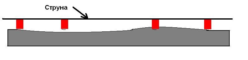

Метод струна.
Берется 2 точные по высоте поверхности. Выставляются по уровню, поним натягивают струну. Под струну подкладываю поврочные плоскоти где нужно убирают/добовляют станину.
2й варинат: струну заливают эпоксидкой и сошливывают, до струны.
Но струна при большой длине провиснет. Потому есть таблицы для диаметра струны, и дины. Под струну подкладывают, заливают шлифуют.
Смысл выводить станину, если рельс вы ровно не положите.

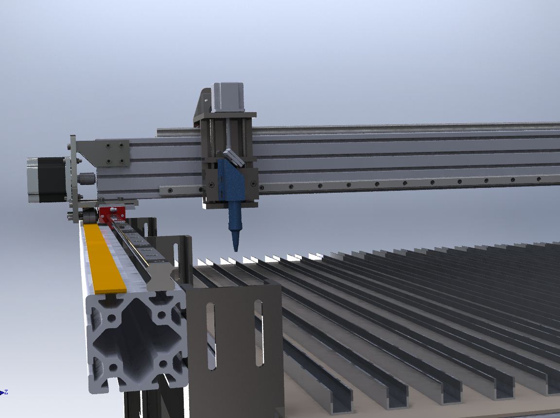

Ты все-таки прозевал в моем эскизе стальную шлифованную планку. Я уже говорил с ребятами, которые ее возьмутся делать. Обещают сотки словить. Обрати внимание. Синенькая такая. Ода хитрая. Я даже удивился, что она не вызвала у вас вопросов :D

sorokovik писал(а):Ты все-таки прозевал в моем эскизе стальную шлифованную планку.
Нет я ее заметил, ток непонял нафига она нужна.
sorokovik писал(а):Обещают сотки словить
1. они поймают сотки на станке, как только раскртят крепещи все выгнется.
2. эта пастинка будет прогинатся, смысл от нее какой.
sorokovik писал(а): Обрати внимание. Синенькая такая. Ода хитрая. Я даже удивился, что она не вызвала у вас вопросов
Обрати внимание на рельсы ж/д и что с ними происходит когда поезд едит по ним. Вот так же ис твоей платнкой.
sorokovik писал(а):Не понятно, как они не убивают таким способом геометрию еще больше?
На видео как раз видно что он ее исправлет. Там на железке написано China. Это часть токарника. Как правило таки вещи делаются на станках за один установ. Видь китайцы так и делают, но когда отпускают прижимы, деталь принимает свое первоночальное состояние.
sorokovik коль у тебя 2 рельсы на кажой оси покажи чертеж как будет крепиься рельс с двух сторон.

Китай торгует брендовым HIWIN. Как минимум гарантирует соответствие параметров продукции в части точности Хивиновским стандартам.
А по поводу планки, похоже, мы друг друга не поняли. Возможно, неудачно нарисовал, каюсь. Она идет по всей длине рельса. Собственно, как ты и рекомендовал. Как она может прогнуться, не представляю. И неточности изготовления... Ты же сам говорил, что идеальную точность обеспечивают шлифованием после фрезерования. Так вот она такая и есть. Шлифованная.
Крепление рельсов на эскизе нарисовано. Это та ось, по которой двигается портал. Я называю ее X, но чувствую, что что-то не так. Она что, Y?

sorokovik писал(а):А по поводу планки, похоже, мы друг друга не поняли. Возможно, неудачно нарисовал, каюсь. Она идет по всей длине рельса.
Отлично пнял что идет по всей длине рельса. И это спасет от прогибания? Да жескости малость прибавит.
sorokovik писал(а):Как она может прогнуться, не представляю.
Двутавр, швеллер будет прогибаться на 3х метрах, а у тебя пластинка. Хоть 30мм ее сделай, она будет прогинаться.

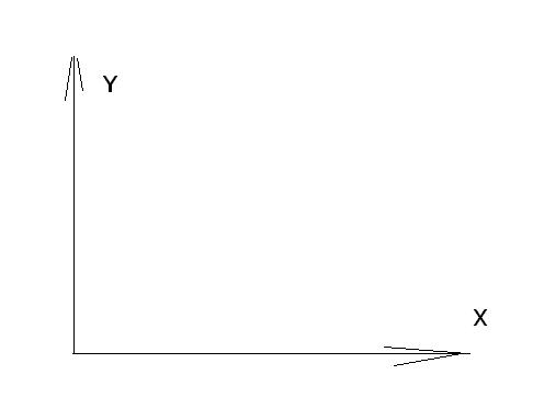

sorokovik писал(а):Я называю ее X, но чувствую, что что-то не так. Она что, Y?
В школе учили таку систему кординат
Голова будет бегать по Х, а портал ездит по Y

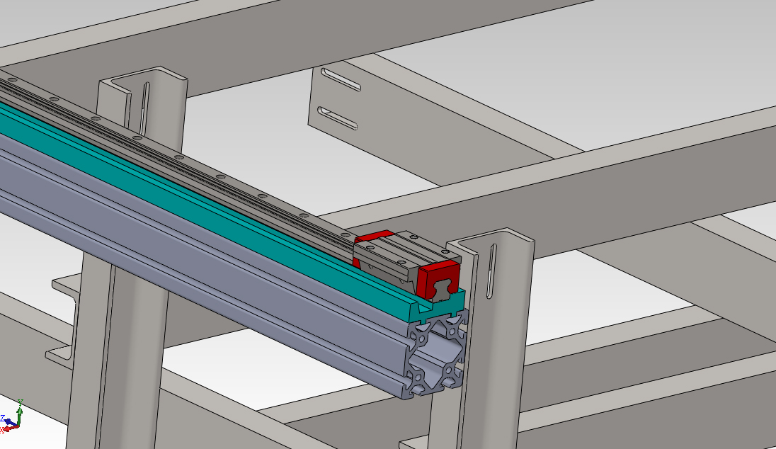

Пластина прикручена к алюминию по всей длине. Ну, скажем через 300 мм. Ребра жесткости оказываются в алюминиевых пазах. Куда ей гнуться?

Вот еще эскизик. Может так понятней
Планка, о которой идет речь бирюзовая
Алюминий выравниваем с какой-то грубой точностью. Выравниваем руками (металлополимер на впадинах + наждачка на возвышениях)
Прикрепляем к алюминию планку обеспечивая горизонт по всей длине.
Как-то так

sorokovik писал(а):Вот еще эскизик. Может так понятней
Я все понимаю. Берем рельс Hiwin 25мм ложим на 2х опорах и смотрим как он дугой прогинается. Бдет видно неворуженны глазом. Судя вашему эскизику пластинка эта меньше или равна по толщине рельса. Рельсы Hiwin ко мне пришли в заводской упаковке. Там через каждые 500мм подкладки чтоб при транспортировке рельс не гнулся.
Твой эскизик выполнен в Солиде?

sorokovik писал(а):Берем рельс Hiwin 25мм ложим на 2х опорах и смотрим как он дугой прогинается
Нет вопросов. Прогнется. А если ложим его на гранитную плиту? Всей длиной. Прогнется?
Да эскиз в солиде. Я знаю, там есть сопроматный блок. Все не доходят руки туда залезть. Да и сомневаюсь я сильно. Я не технарь - будет трудно ему верные параметры задать

sorokovik писал(а):Нет вопросов. Прогнется. А если ложим его на гранитную плиту? Всей длиной. Прогнется?
Гнется все даже свет.
sorokovik писал(а):Да эскиз в солиде.
В чем сложность. Загоняешь в Cosmos Express Analysis прикладываешь нагрузку и смотришь прогиб.
https://www.youtube.com/watch?v=-JQHRsPR614
sorokovik писал(а):Я не технарь - будет трудно ему верные параметры задать
Там нужно задать марку стали. Спрашиваешь из чего сделан профиль, рельс. В Солиде выбираешь подходящую сталь,прикладываешь нагрузку портала и смотришь. Возможно Солид тебе даже дженег съкономит так как покажет что достаточно в профиль "залить" синтеграт и приделать рельс прям на профиль.

Вот, что-то начинает созревать.
Итак, станина делается из швеллера 75. Болтовые соединения. Алюминий проходит шлифовку (точность плоскостности становится 0,02 мм) - такое решение подсмотрено на cnczone. Прямо на алюминий укрепляется рельса HIWIN 25. Рельса, конечно, толстовата, хватило бы и 15, но такая выбрана только для того, чтоб наверняка не гнулись основания Т-пазов при затяжке болтов крепления рельса.
Вот как бы и все... Да, если не прокатит, то заготовлен запасной вариант с зелененькой пластиной :)
С нетерпением жду конструктивной критики
