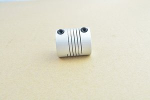

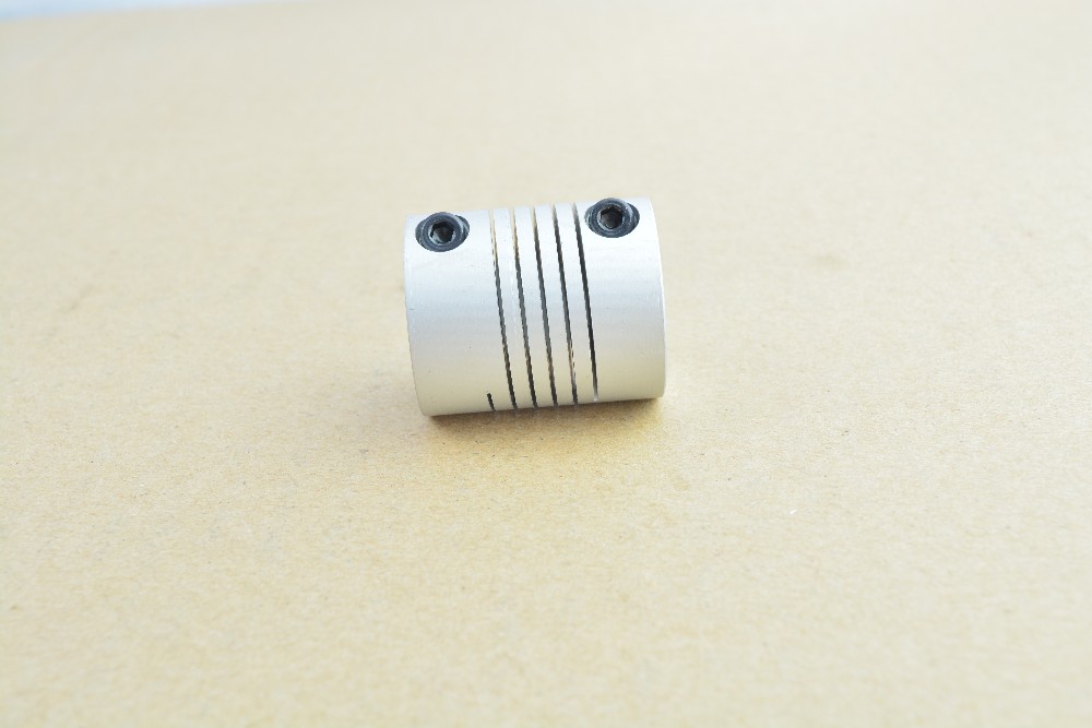

Теперь насчет "угрозы" ШД. ШД с ходовым винтом соединен такой разрезной муфтой:
HTB1OkK_KXXXXXa_XXXXq6xXFXXXO.jpg (5819 просмотров) <a class='original' href='./download/file.php?id=95938&mode=view' target=_blank>Загрузить оригинал (123.15 КБ)</a>
По своей конструкции она представляет обыкновенную пружину, которая передает только вращательный момент. А вот осевые нагрузки и соответственно незначительные люфты она уже передавать не может, она может только их демпфировать. Поэтому особенной угрозы из-за люфтов "упорных" подшипников для ШД не просматривается.

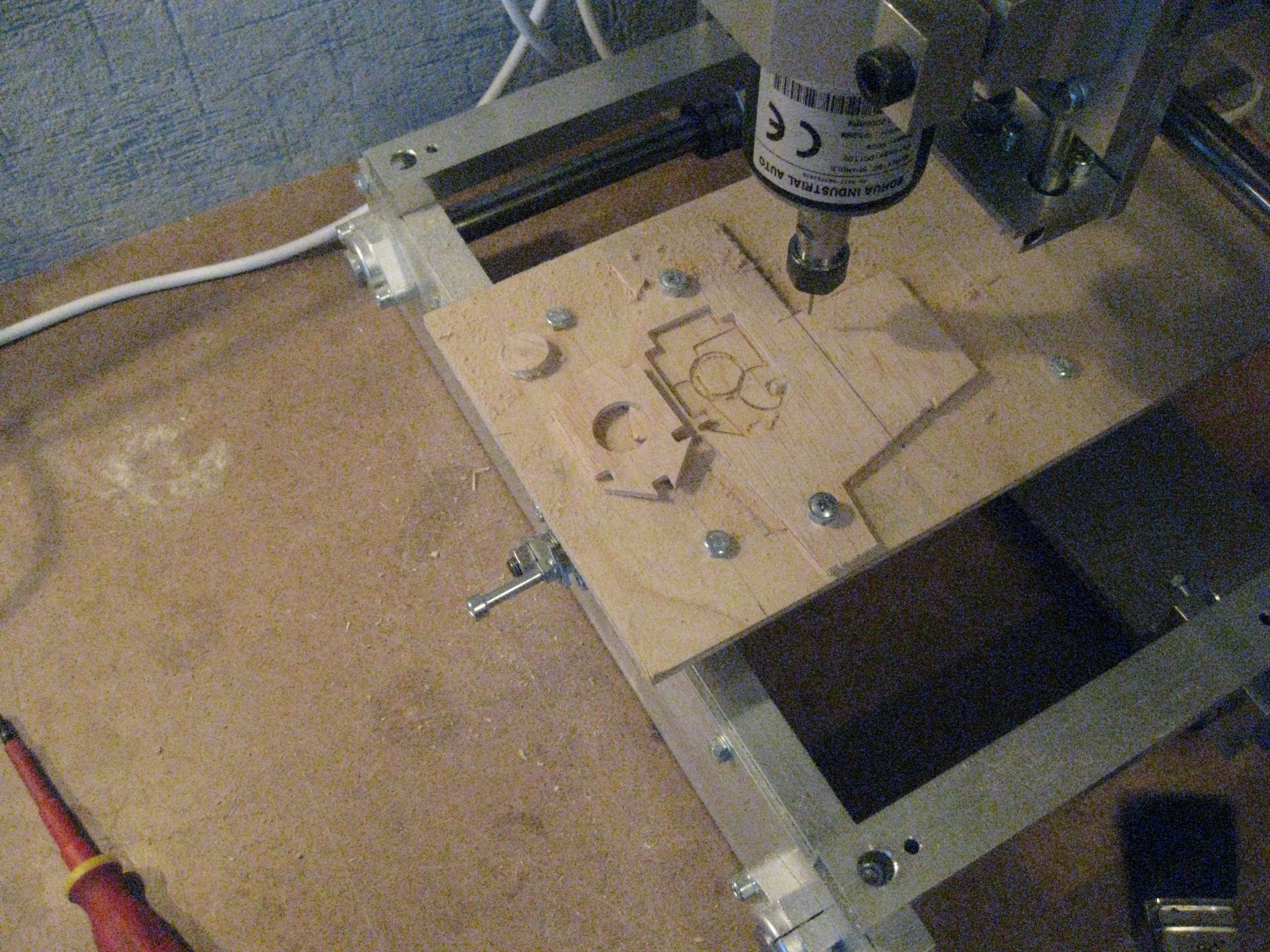

Теперь можно перейти и к практическим примерам. На станке стоит крепление под шпиндель диаметром 65мм в расчете на возможное применение шпинделей- "частотников". Однако их стоимость пока слишком велика для хоббийных станков, поэтому сейчас применяю такой бытовой фрезер:
http://www.220-volt.ru/catalog-181686/
Вот что получается - смотрите видео:
https://www.youtube.com/watch?v=nsrUxh0lw6s
Фреза диаметром 3мм, съем за проход 0.25мм, скорость резки 300-330мм в мин, алюминий.
IMG_3581.JPG (5330 просмотров) <a class='original' href='./download/file.php?id=96205&mode=view' target=_blank>Загрузить оригинал (242.43 КБ)</a>

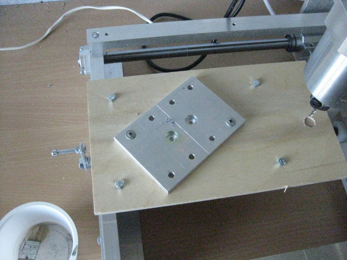

Вместо этого фрезера-шпинделя можно использовать другой подобный, например, дешевле есть тут:
https://ru.aliexpress.com/item/Wood-tri ... oryId=4204
Но такой шпиндель для квартиры считаю шумным и обычно использую для резки, которая не слишком долго длится. Для длительной работы использую другой - китайский коллекторный шпиндель 500вт ( 0-110в,пост). Этот шпиндель шумит на уровне работающего ШД и пригоден для многочасовой резки. Вот посмотрите видео резки шпангоута для авиамодели:
https://www.youtube.com/watch?v=5UwTTAud3xM
Режим резки - фреза "кукуруза" диаметром 1.3мм, заглубление 1.25мм за проход, скорость резки 7-8мм в сек (450-480мм в мин), фанера 4мм.
IMG_3734.JPG (5268 просмотров) <a class='original' href='./download/file.php?id=96272&mode=view' target=_blank>Загрузить оригинал (6.55 МБ)</a>
